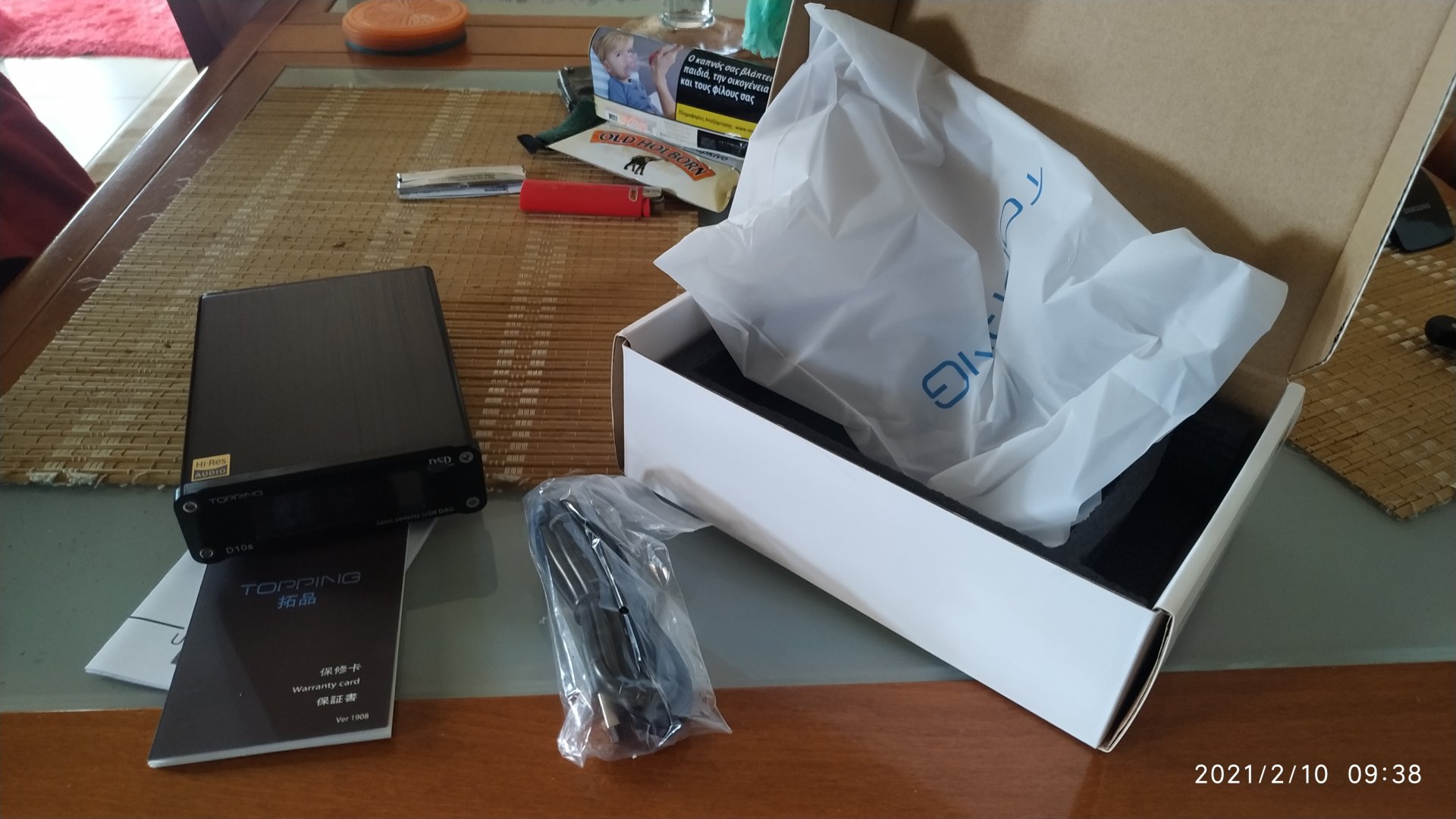

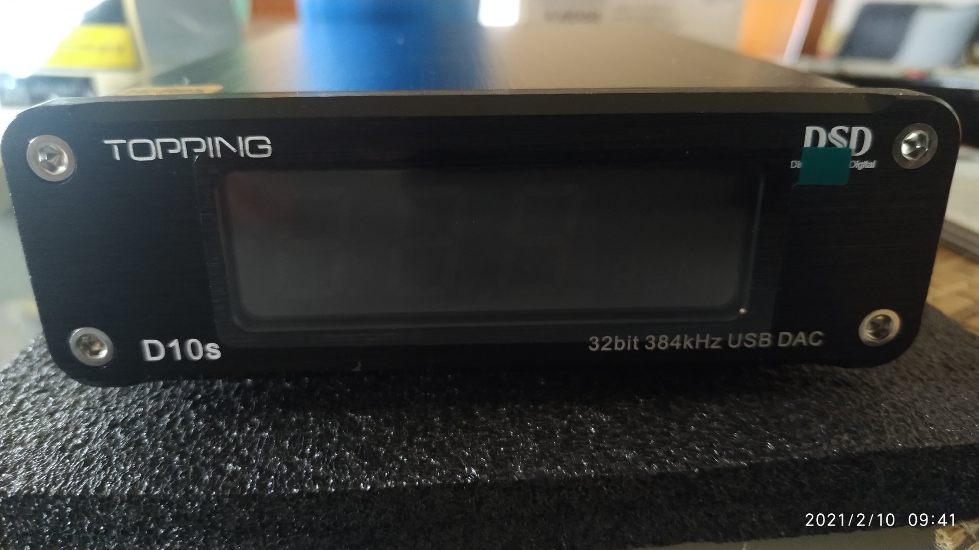

Τοτε παρε ενα usb dac για το βασικο συστημα (το topping D10S στα 99 ευρω,αντε 115 με τα μεταφορικα) και ενα yamaha wxad-10 για το δευτερο συστημα.

Το Yamaha ήταν μέσα σε αυτά που είχα σκεφθεί αρχικά (έχω διαβάσει όλες τις κρητικές σου παντού) όμως και πάλι έχω έναν βασικό περιορισμό που λύνεται μεν αλλά μπλέκω με πολλά δε και δεν το θέλω. Δεν έχω πρόσβαση σε wifi or ethernet στο 2ο hifi κάτι που λύνεται βέβαια αν στέλνω δεδομένα από το κινητό οστόσο αρχίζω και μπλέκω με παραπάνω από μια συσκευές ενώ δεν είναι απαραίτητο. Προτιμώ να έχω ένα μηχανάκι που να μου κάνει πολύ καλή δουλειά και στις δύο περιπτώσεις καθώς και σε ενδεχόμενη αναβάθμιση όπως εξήγησα νωρίτερα. Παρόλα αυτά θα ρίξω μια ματιά στο DIOS που αναφέρεις δεδομένου πως εμπιστεύομαι την άποψη σου γύρω από αυτά τα μηχανάκια.
Υπάρχει κάτι που δεν σου αρέσει στο ione; Παρατηρώ πως το αποφεύγεις.

Όχι.... άλλωστε είμαι φαν της εταιρείας και έχω και το ifi zen dac, ενώ έχουν περάσει από τα χεριά μου και δυο idsd nano le (ένα στο γραφείο και ένα στο σπίτι). Απλά δεν μου αρέσει το bluetooth, όποτε θεωρώ το να αγοράσεις ένα dac για αυτή τη δυνατότητα, ενώ με τα ίδια χρήματα αγοράζεις τα άλλα δυο που ανέφερα, λάθος κίνηση (πάντα για μένα). Το ότι δεν έχεις πρόσβαση, είναι κάτι που λύνεται απλα με ένα repeater

Μια απορία έχω, τι είναι προτιμότερο να χρησιμοποιηθεί σε σύνδεση με pc για είσοδο του dac, usb, spdif ή optical; Έχω και τις 3 επιλογές για είσοδο ενώ για είσοδο στα ηχητικά έχω rca, 1/4 trs και xlr. Στην παρούσα φάση βέβαια θα χρησιμοποιηθούν τα rca.
