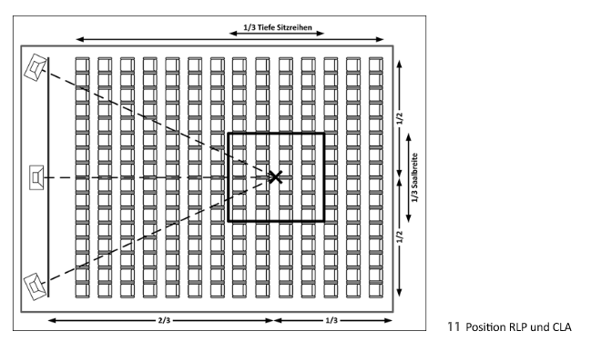

Οπως και να χει θα πρεπει τα μπροστινα να ειναι σε θεση να βγαζουν στο ρεφερενζ σημειο ακροασης που βρισκεται στα 2/3 της αιθουσας και στην μεση της οθόνης προβολής, σταθμη 105 db απο 45 μεχρι 16ΚΗz με αποδεκτες αποκλισεις της ταξεως των (+3/ -6). αυτο προκυπτει απο τα γνωστα 85ντιμπι συν ενα δυναμικο ευρος 20ντιμπι.
Συνηθως χρησιμοποιουνται τριδρομα ηχεια για διαφορους λογους,ενας απο τους οποιους οφείλεται στο γεγονός ότι ο πυρηνας της ομιλιας βρισκεται σε μια περιοχη μεσα στην οποια πραγματοποιειται ο διαχωρισμος των χαμηλων και μεσαιουψηλων στα διδρομα κατι μη επιθυμητο.
Το κεντρικο επιπλεον ενω παλιοτερα χρησιμοποιουταν ως επι το πλειστον για την αποδοση των διαλογων ,σημερα αναλαμβανει να αναπαραγάγει αναλογα το φορματ και την μειξη οχι μονο τους διαλογους αλλα και μερος της μουσικης και των θορυβων.

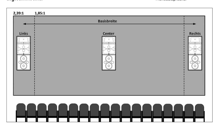

Η τοποθετηση των τριων μπροστινων ειναι και αυτη αδιαπραγματευτη. Το κεντρικο ακριβως στην μεση της οθονης τα πλευρικα στα ακρα της οθονης για οσον το δυνατον μεγαλυτερη ηχητικη σκηνη και καλύτερη κάλυψη των θέσεων και ολα μαζι στα 2/3 της οθονης στο σημειο δλδ οπου εμφανιζονται τα προσωπα των πρωταγωνιστων, ετσι ωστε να ταιριαζει/κουμπωνει απολυτα ο ηχος με την εικονα.
Σε οθονες Led κατι τετοιο δεν ειναι δυνατον αφου δεν εχουμε να κανουμε πλεον με ηχοπερατη οθονη. Σε αυτη την περιπτωση οπως τονιζει ο συγγραφεας προσπαθουμε να βρουμε τον καλυτερο δυνατο συμβιβασμο με την χρηση διαφορων τρικ, οπως ανακλαστηρες πλευρικα της αιθουσας στο υψος χοντρικα των σαραουντ που δεχονται την ακτινοβολια του κεντρικου και στην συνεχεια την διοχετευουν στην οθονη η οποια λειτουργει επισης σαν μεγαλος ανακλαστηρας στρεφοντας τις ανακλασεις προς τους ακροατες και δίνοντας την αισθηση στο κοινο οτι το κεντρικο βρισκεται πισω απο την οθονη.
Μια λυση που χρησιμοποιοειται απο τους ιδιους ειναι η τοποθετηση του τουιτερ κατω απο το μιντ γουφερ ετσι ωστε να βρισκεται πιο κοντα στην οθόνη και φυσικά χρήση επεξεργαστή σήματος ώστε εικονικά να μετατοπιστει το κεντρικό προς την ενδεδειγμένη θεση.

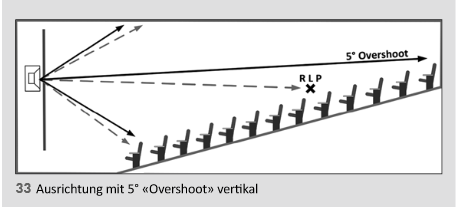

Η κλιση των ηχειων παιζει επισης εξισου σημαντικο ρολο και δυσκολα μπορει να αλλαξει με επεξεργαστες σηματος.
Συνηθως τα πλευρικα εχουν την προβλεπομενη κλιση με βαση το ρεφερενζ σημειο αλλα ο βασικος σκοπος στον κινηματογραφο ειναι να καλυφθουν ικανοποιητικα ολες οι θεσεις ακομη και οι πιο απομακρυσμενες στις πλευρες της αιθουσας.
Σιγουρα βοηθα οταν οι διαδρομοι βρισκονται πλευρικα και οχι στο κεντρο. Για την επιτευξη του στοχου χρησιμοποιουνται και καποιες τεχνικες ηθελημενης στοχευσης οχι του ρεφερενζ σημειου στα 2/3 αλλα των τελευταίων σειρών, το λεγομενο overshoot
Σε αυτες τις περιπτωσεις δινουμε διαφορετικες κλισεις σε κατακορυφο η και οριζοντιο αξονα ετσι ωστε να καλυφθουν επαρκως και οι δυσκολες απομακρυσμενες θεσεις.
Εδω πρεπει να ληφθει υποψιν πως ενα μερος της ενεργειας μενει ανεκμεταλλευτο διοτι εξαιτιας της κλισης η μιση ενέργεια προσκρουει στο πισω τοιχωμα και στην οροφη ενω παραλληλα εχουμε πτωση της σταθμης αφου ο ακροατης στην ρεφερενζ θεση βρισκεται οφ αξις και οχι ον αξις ως συνηθως

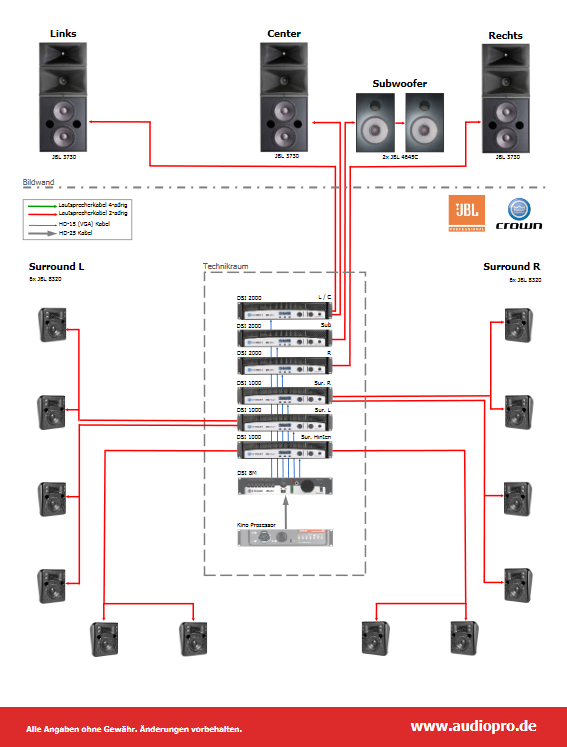

Τελευταια στην λιστα αλλα εξισου σημαντικα ειναι και τα σαραουντ.
Λογω της εξελιξης των φορματς και του περιεχομενου θα πρέπει να μπορουν να αποδωσουν και χαμηλες συχνοτητες με αποτελσμα να αποτελει πλεον συνηθισμενο φαινομενο να υποστηριζονται απο σαμπ γουφερ, τα λεγόμενα σαραουντ σαμπς, τα οποια για τους γνωστούς λόγους τοποθετουνται και αυτά ψηλα κοντα στα σαραουντ.
Γενικα θα πρεπει να ειναι σε θεση να βγαλουν απαραμορφωτα 105ντιμπι.
Σε διαταξη 5.1 το ιδανικο θα ηταν να ειναι ολα τα ηχεια ιδια αλλα κατι τετοιο δεν ειναι ρεαλιστικο.
Σε αυτην την διαταξη χρησιμοοιειται η σταθμη των 82ντιμπι ως προβλεπομενη σταθμη για την αριστερή ομάδα ή δεξια ομάδα ηχειων ετσι ωστε οταν παιζουν ταυτοχρονα και η αριστερη πλευρα και η δεξια να φθανουμε την ρεφερενζ σταθμη των 85ντιμπι.
Κατα την διαταξη 7.1 εχουμε 4 γκρουπ σαραουντς (αριστερα,δεξια,πισω αριστερα ,πισω δεξια)
η καθε σειρα μετριεται στα 82ντιμπι οποτε με 2 καναλια ταυτοχρονα πιανουμε τα 85 και με ολα μαζι θεωρητικά τα 88.
οπως ηδη αναφερθηκε χρησιμοποιουνται συχνα σαραουντ σαμπ γουφερ.
Σε αυτη την περιπτωση θα πρεπει να διαθετει ο επεξεργαστής κινηματογράφου την ικανότητα για bass management.

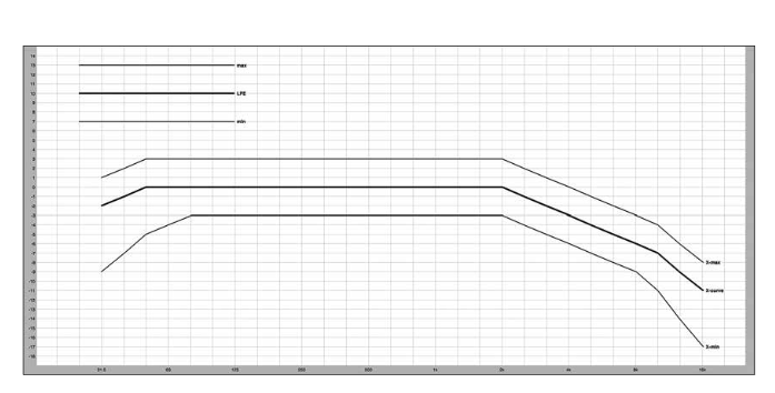

Στον κινηματογραφο το σαμπγουφερ ως LFE ειναι ενα αυτονομο καναλι παραγωγης χαμηλων συχνοτητων που περιεχονται στο εργο και δεν αναλαμβανει μερος των χαμηλων απο τα μποστινα καναλια αναπαραγωγης.
Ως αυτονομο καναλι θα πρεπει να ειναι σε θεση να βγαλει 115ντιμπι στην μαστερ θεση ακροασης για το ευρος συχνοτητων απο 25 μεχρι 125 Hz με μεγιστη αποκλιση αυτη των 3ντιμπι.
85ντιμπι και αλλα 20 δυναμικο ευρος οπως τα μπροστινά συν αλλα 10 ντιμπι.
Ο βασικος λογος για τα επιπλεον 10 ντεσιμπελ περα απο τις καμπυλες ισης ακουστοτητας ειναι το γεγονος οτι θα πρεπει να μπορει να υποστηριζει και να ακολουθει αναλογα με το περιεχομενο τα τρια μπροστινα.
