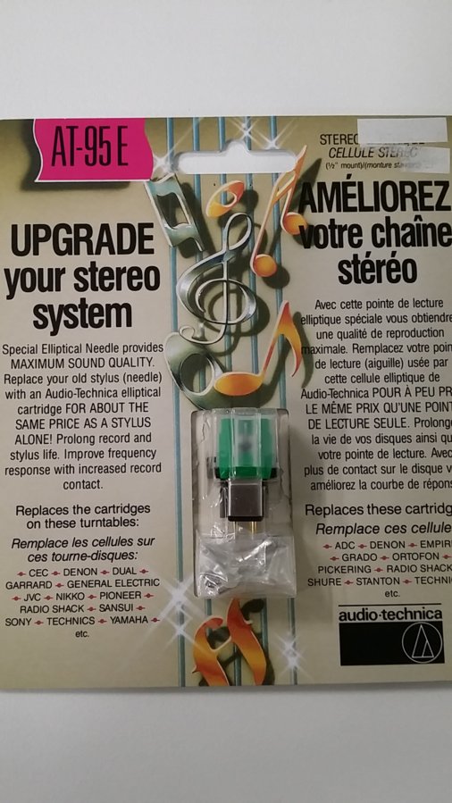

Απλα ψάχνοντας για βελονα ειτε σε z-1s ειτε σε pickering v15 αυτο που παρατηρω ειναι οτι ναι μεν μοιαζουν αλλα δεν ειναι ιδιες με αυτη που εχω οποτε φοβαμαι μη παρω βελονα και τελικα δεν κανει στην κεφαλη. Ημουν πσντως στην λυση της ΑΤ95

στη φωτογραφια που ανεβασες φαινεται καθαρα η βελονα σου, ειναι stanton 500 η pickering v15 οποια βελονα να παρεις για αυτα τα 2 μοντελα θα ταιριαζει.Αυτη ειναι η πιο οικονομικη λυση αν δεν θες να το πολυψαξεις,η at95e ειναι πολυ καλη κεφαλη,μπορεις να τη βρεις γυρω στα 40 ευρω και επισης θα εισαι ευχαριστημενος απο τον ηχο της

Ηρθε και η κεφαλη! Για να δούμε πως θα παιζουμε πλεον :)
Εχω εναν βόμβο απο το πικαπ. Θα δοκιμασω να κανω κατι με τις γειωσεις. Εχετε καποια αλλη σκεψη στο τι φταίει??
