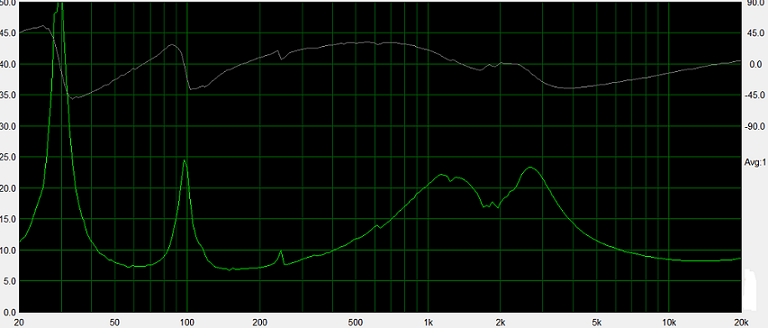

Κλείνοντας την παρουσίαση αυτή, ένα τελευταίο <<εύρημα>>...
Όπως είπα πριν, οι καμπίνες αυτές είναι <<πασπαρτού>>. Δηλαδή πουλιούνται ξέχωρα και ο κάθε σχεδιαστής τοποθετεί τις μονάδες και το κροσόβερ που επιλέγει.
Στα γνωστά Κινεζομάγαζα βρίσκονται με 35-40 ευρώ το κομμάτι. Με τις μονάδες και τα υλικά, μπορείς με 200 ευρώ να έχεις μια αξιοπρεπέστατη υλοποίηση.
Με τον συγκεκριμένο συνδυασμό μεγαφώνου-καμπίνας- οπών συντονισμού, βλέπουμε την απόκριση χαμηλά του ηχείου (near field measurement) με πράσινο χρώμα.
Γίνεται φανερός ο συντονισμός στους 100 Hz και αν προσέξουμε το ίδιο συμβαίνει στο Electrovoice ποιο πάνω.
Ταπώνοντας κάποιες από τις 4 οπές περιφερειακά της μονάδας των 12 ιντσών, έχουμε πτώση της κορυφής γύρω από τους 100 Hz και ενίσχυση των συχνοτήτων ποιο κάτω (πορτοκαλί καμπύλη).
Μιας και τέτοιες σχεδιάσεις με το ζόρι πιάνουν 65 Hz στα -6db, είναι χρήσιμο ότι χαμηλό πάρουμε.
Ενώ ήμουν έτοιμος να φράξω κάποιους σωλήνες δεν το έκανα. Αυτό γιατί το ηχείο θα χρησιμοποιηθεί σε συνδυασμό με 15ιντσα subs, σε ένα PA σύστημα που ετοιμάζω. Έτσι θα κοπεί ενεργά γύρω στους 100 Hz.

Να τις φραξεις :) μην το απορριπτεις ετσι ,,, εαν και η εκπομπη που θα συνεχιζει να υφισταται θα ειναι μικρου πλατους , θα ειναι σε διαφορετικη φαση και πολλες φασεις θα μας κανουν αφασια :p
