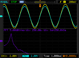

Ανοίγω αυτό το θέμα για να περιγράψω ό,τι ξέρω ή νομίζω ότι ξέρω μέχρι τώρα για να το συζητήσουμε μιας και λογικά θα ενδιαφέρει πολύ κόσμο.
Κατ' αρχήν, μιας και το σήμα της κεφαλής είναι πολύ αδύναμο για να βγούν συμπεράσματα (ακόμα και των ΜΜ) μετράμε στην έξοδο του phono (παίρνουμε και διορθωμένη RIAA με την ευκαιρία).
Απαραίτητος είναι και κάποιος δίσκος στησίματος, με tracks συχνοτήτων με ξεχωριστά τα 2 κανάλια, κατά προτίμηση όχι white/pink noise αλλά κάποια συχνότητα πχ 300 ή 1000 Hz.
Καλό είναι να έχουμε 2 κανάλια για να μπορούμε να μετρήσουμε ταυτόχρονα τα 2 του στέρεο, αλλά και να χρησιμοποιήσουμε τα καλούδια των ψηφιακών (FFT, math κλπ).

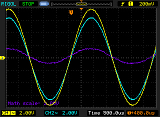

Στην πρώτη μέτρηση, έχω βάλει τα δύο κανάλια να επικαλύπτονται για να φαίνεται πιο καθαρά η διαφορά που είναι σχεδόν 1volt... καθόλου αδιάφορη θα έλεγα, και προφανώς οφείλεται στο κακό αζιμούθιο (δυστυχώς το μαμά headshell του ΜΚ2 δεν παίζει αζιμούθιο... πρέπει να πάρω κανένα jelco...)
Η μώβ γραμμή δείχνει τη διαφορά του ενός καναλιού από το άλλο (επιλογή math A-B)
Δυστυχώς ο δίσκος της HiFi News που έχω δεν έχει ξεχωριστά tracks για τα δύο κανάλια . Έχει μόνο θόρυβο που είναι πολύ δύσκολος στο να σου δώσει εύκολα συμπεράσματα για το crosstalk ώστε να παρεις σωστή ένδειξη για το αζιμούθιο.
Στη δεύτερη εικόνα έχω βάλει FFΤ στο κανάλι Α. Εδώ βλέπω και κάποιες μικρές αιχμές πέρα από τα 300Ηz, που μάλλον δείχνουν κάποια παραμόρφωση? Εδώ θέλω τη βοήθειά σας πως μπορώ να καταλάβω και να αξιοποιήσω καλύτερα το FFT.
Η μέτρηση συχνότητας είναι επίσης πολύ εύκολη από τις αντίστοιχες επιλογές. Σε μένα είχε κάποια απόκλιση από τα υποτιθέμενα 300 Hz του δίσκου στα ~320 και στα δύο κανάλια, που μάλλον οφείλονται στη RIAA του phonο αφού ήταν πολύ κοντά και στα 2 κανάλια.
Εδώ θα ήταν πολύ χρήσιμο να μάθω να χρησιμοποιώ triggers για να μετρήσω ένα πέρασμα από όλες τις συχνότητες με το αντίστοιχο track του δίσκου για να δώ και την απόκριση σε όλο το φάσμα με ένα ανάλογο FFT.
Περιμένω σχόλια, συμπληρώσεις, συμβουλές, αφορισμούς, κατάρες...... :)

Κοίτα για να φέρεις αζιμούθιο αρχικά μετράς επάνω στην κεφαλή, στα rca, του βραχίονα , και μετά , αφού το φέρεις κάνεις και ενα check με το phono.
Shell jelco, με αζιμούθιο δεν εχω δει, ούτε του δικού μου έχει. Ενω εχει το yamamoto το ξύλινο. Γιαυτό και έβαλα αυτό , που και αυτό έφευγε κάμποσο.Το αζιμούθιο ρυθμίζεται περιστρέφοντας το κυλινδράκι με τις επαφές που είναι απλά πρεσαρισμένο επάνω στο shell. Τώρα οσο αφορά στην διαφορά συχνότητας που είδες δεν νομίζω να οφείλεται στο phono, μάλλον ο δίσκος δεν είναι γραμμένος ακριβώς στους 300 κύκλους η είχες ξεχάσει το pitch control , στο + .

HS-20 και HS-25 έχουν ρύθμιση αζιμουθίου
Εντάξει για να μετρήσεις με λεπτομέρεια κυματομορφή στην έξοδο της κεφαλής χρειάζεσαι τρομερά εαυίσθητο όργανο... Πόσο μάλλον όταν θες να μετρήσεις το crosstalk...
Με ~2mV ανά τμήμα που δίνει πχ το δικό μου δεν υπάρχει περίπτωση να μπορέσω να το φέρω παρά μόνο πολύ χοντρικά. Ειδικά αν μιλάμε για καμιά υπερβολικά χαμηλοέξοδη MC σαν τη δική σου, το crosstalk θα μετριέται σε κλίμακα μερικών nV...
Ενώ με το phono το ενισχύεις και βλέπεις πιο εύκολα μικρές διαφορές. Βάζεις και ένα average για να κόψεις το θόρυβο και είσαι θεός.
Για το pitch που λές ποτέ δεν το πειράζω, αλλά θα κάνω έναν έλεγχο τις κυματομορφές στα ολοκληρωμένα έτσι κι αλλιώς (σύμφωνα με το service manual) να δω αν έχω κανένα θέμα κάπου.
Σωστός... έτσι κι αλλιώς η RIAA δεν επηρεάζει τη συχνότητα, αλλά την ένταση του σήματος...

Χρειάζεται ενισχυτής μεταξύ πικάπ και PC. Καλό είναι τα phono stages να τα αποφύγετε. Ο λόγος είναι ότι έχουν pass filtres και δεν θα καταφέρετε να μετρήσετε subsonic. Επίσης κάνουν αποέμφαση (equalization) συμφώνως riia standards. Ενας μίκτης ή ενισχυτής ακουστικών είναι ΟΚ.
@Dimkasta
Στο test record του HiFi news ο τόνος είναι στα 300hz. Το φαινόμενο που αναφέρεις (το ότι τον αναπαράγεις διαφορετικά) ονομάζεται "frequency modulation" και δυστυχώς δεν είναι εξαρτώμενο μόνο από την ακρίβεια περιστροφής του πλατό μας (speed accurancy).
H ιδιοσυχνότητα της συνεδρίας βραχίονα/κεφαλής, rumble(motor, bearing), VTA, hum, drift (0-0.5Hz), wow (0.5-10Hz), flutter (10-100Hz) είναι βασικοί υπεύθυνοι αυτού του φαινομένου, με την ιδιοσυχνότητα της συνεδρείας να έχει μεγάλη ευθύνη.
Για να πειραματιστείς προσπάθησε να αλλάξεις την ιδιοσυχνότητα κοντά στα 11Hz ή να την μεταφέρεις μεταξύ 15-18Hz. Να θυμάσαι ότι όταν μεταφέρουμε την ιδιοσυχνότητα της συνεδρείας μεταξύ 15-18Hz (κατά Ladegaard ονομάζεται) πρέπει να έχουμε και ανάλογο βραχίονα (damped) ή πατεναρισμένο βραχίονα. (Συνήθως τους τρυπάμε για να μειώσουμε το ενεργό βάρος βαζοντας κεφαλές χαμηλής ενδοτικότητας)

Με τις τελευταίες αλλαγές που έχω κάνει στο βραχίωνα (έξτρα εσωτερικό βαμβάκι και θερμοσυστελόμενο για damping κλπ) η ιδιοσυχνότητα έχει πέσει στα 8Ηz... οριακά θά λεγα... λες να επηρεάζει?

Να την ανεβάσεις θες και όχι να την κατεβάσεις..... ανέβα στα 11Hz και ξαναμέτρα.
Βγάλε τα dumpers... είναι άχρηστα στους 8Hz, μόνο extra βάρος είναι και σου έχουν στενέψει την στερεοφωνική εικόνα....
Το σφιχτό μπάσο που μάλλον κέρδισες φτιάξε το αλλιώς και όχι πατεντάροντας τον βραχίονα. Εάν την πας στους 17-18Hz τότε μόνο θέλει damping... αλλά με αυτόν τον βραχίονα? Θα πάρεις τα bearings του στο χέρι μετά από μερικές 100αδες ώρες.... για να μην πω το ρολλοφ στις υψηλές και μετά θα μιλάμε για μεταλλικές υψηλές με έκταση. :105:
