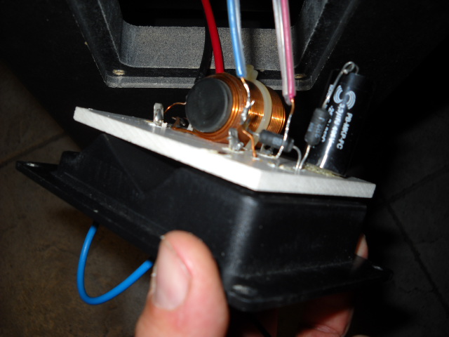

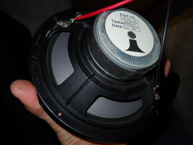

cross πρωτης ταξεως οπου στο woofer εχει κουμπωσει αναποδα τη φαση? παραθετω εικονες.
το ερωτημα λοιπον ειναι μπορω να βρω καποιο αντικαταστατη του bass-mid woofer? στο cross τι αλλαγες μπορουν να γινουν?μπορω να παω σε δευτερη-τριτη, με τι ηχητικο κοστος?θυμιζω θελω να παιζει και με λαμπες (εχω μικ και το προγραμμα REW, μπορω να τα χρησιμοποιησω ως εργαλεια?)

Πολύ δύσκολη η περίπτωση σου μιας και η καμπίνα είναι πολύ ιδιαίτερη και τα χαρακτηριστικά του μεγαφώνου άγνωστα.
Η καμπίνα σου μου θύμισε σχεδίαση Voigt Pipe, αλλά με τη διαδρομή διπλωμένη.
Από τη στιγμή που δεν έχεις γνώσεις να φτιάξεις κύκλωμα διαχωρισμού μην πειράξεις κάτι, γιατί πιθανότατα θα το κάνεις χειρότερο.
Η πρώτη τάξη θέλει κατάλληλα μεγάφωνα και φίλτρο ψαγμένο στη λεπτομέρεια, όσον αφορά τις τιμές των υλικών, αλλά ηχητικά είναι περίπτωση αν σου κάτσει.
Θα κοιτούσα κάποιο σύγχρονο Seas από τη σειρά Prestige, με πρώτο υποψήφιο το CA18RLY.

Έχει αρπάξει το πηνίο του μεγαφώνου από υπερθέρμανση.
Η επισκευή για ένα τόσο παλιό μεγάφωνο δεν θα έλεγα ότι αξίζει το κόπο.
Επιπλέον έχω δει μεγάφωνα μετά από επισκευή εντελώς <<κατεστραμμένα>> ηχητικά.

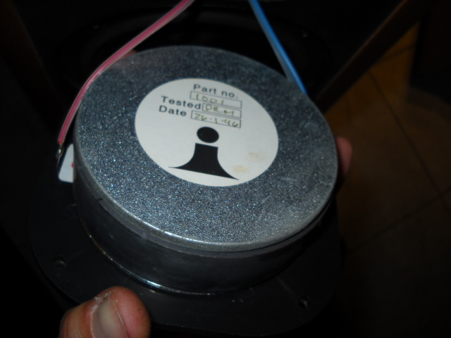

γιατι δε φαινεται στις φωτο , απλα ο μαγνητης του τουιτερ ειναι μεγαλυτερος απο του woofer(εδω μαλλον εχει γινει υπερβολη στο τουιτερ ,αλλα και το woofer παραειναι μικρο σε μεγεθος το μαγνητικο του συστημα.
αργοτερα θα μετρησω διαμετρο αυτου για να εχετε μια εικονα.

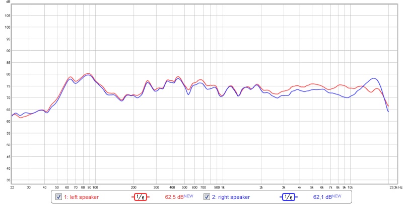

Επειδη κατι δε μου πηγενε καλα τουλαχιστον για το ποτε η το πως εγινε η ζημια , ειπα πριν κανω καποια οριστικη κινηση και μιας και ειχα χρονο, να κανω το εξης, να περασω ολες τις κολλησεις ενα περασμα ως αποτελεσμα, να ερθει στα ισα του!!! ακουστικα δεν υπηρχε ο θορυβος τουλαχιστον, παλι ειχε διαφορες φαματικα και επισης το ξυσιμο υφισταται κατα την εφαρμογη των δακτυλων στο woofer..
Σαν δευτερη κινηση ειπα να κανω και μετρησεις καθε ηχειου ξεχωριστα κατα καποιο τροπο οσο γινεται με τη λιγοτερο δυνατη επιρροη του χωρου, ετσι τα πηγα στη μεση του δωματιου με αποσταση ακριβως ενος μετρου απο το μικροφωνο που επισης ειχε αναλογη αποσταση απο τους τοιχους, και εκαστο ηχειο στο ιδιο καναλι του ιδιου ενισχυτη(εαν και δεν ειχε στην τελικη διαφορα αλλα ειπα να ειναι με ισους ορους..)
η διαφορα ειναι απο αλλο μεγαφωνο τελικα τουιτερ, και ισως και να υπηρχε αυτη η διαφορα εξαρχης , δεν ξερω εαν ο πυκνωτης που ειναι στη σειρα μπορει να δημιουργησει αυτη τη διαφορα η ειναι απλα της ιδιας μοναδας ...

Καθότι η δύναμη που ασκούν τα δύο δάχτυλα δεν είναι πότε ίση... Αν το διάκενο του μεγαφώνου είναι πολλή μικρό, κάτι που ήταν πολύ συνηθισμένο σε παλιά μεγάφωνα, ενδέχεται να ακούγεται το <<γδάρσιμο>> που αναφέρεις χωρίς να υπάρχει πρόβλημα.
Από την άλλη ο ενοχλητικός αυτός ήχος ακούγεται σε κάποια ένταση και επάνω.
Σε τι στάθμη έκανες τη μέτρηση? Για χώσε λίγο γκάζι και ξαναμέτρα...

λοιπον να πω οτι εχεις αδικο?:D παιζει ρολο το συχνοτικο περιεχομενο, σε μουσικη θελει το γκαζι του, σε ταινιες το σκαει (ισως μετα πο λιγη ωρα λειτουργειας οχι αμεσως και σε χαμηλες εντασεις)
θα δοκιμασω με pink noise σε διαφορετικες συχνοτητες, με το που βρω χρονο..
