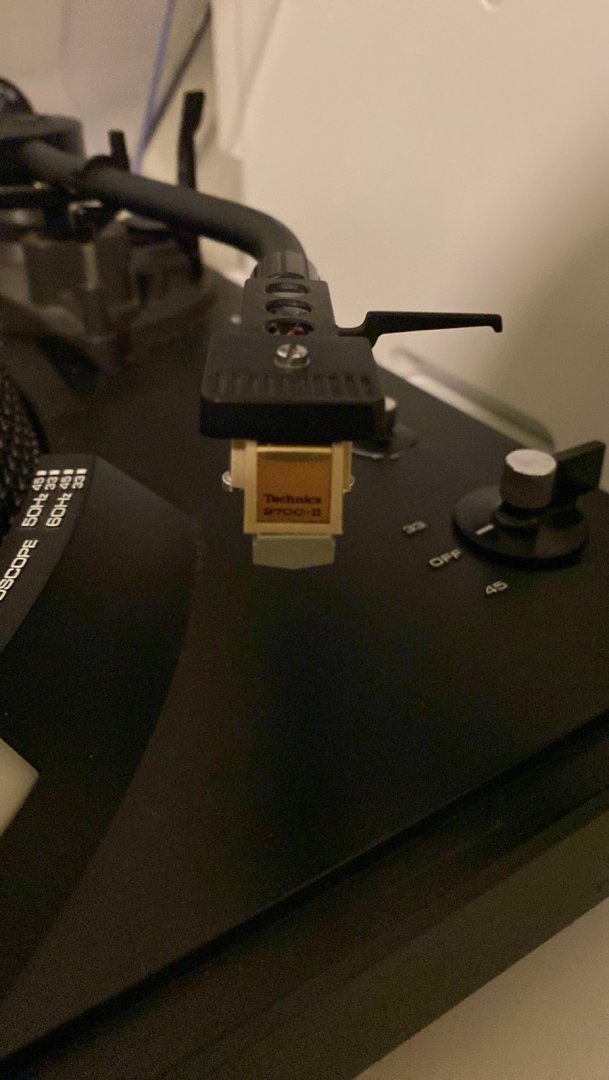

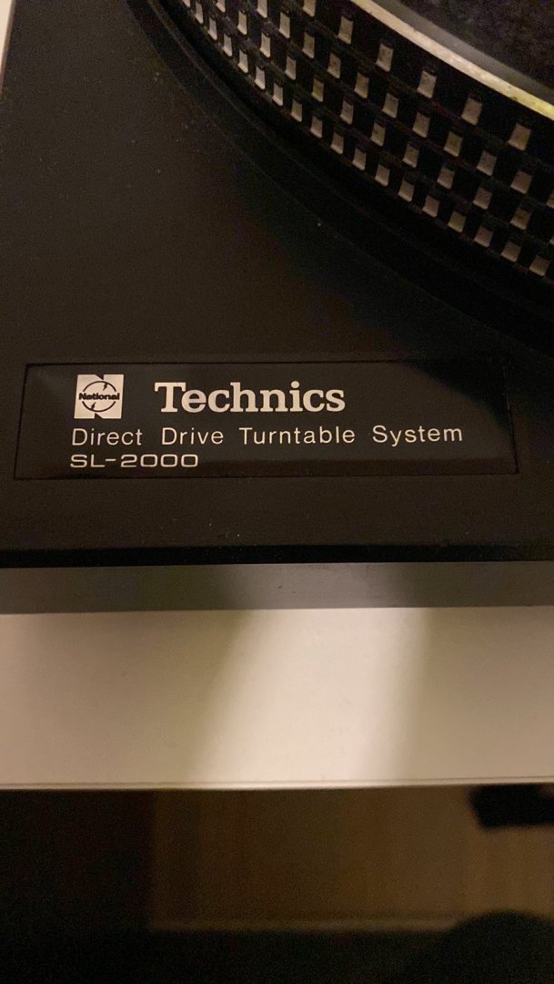

Καλημέρα,
Ψάχνω μια βελόνα για το πικ απ μου το οποίο είναι αυτό του τίτλου.
Δοκίμασα αυτή https://www.skroutz.gr/s/19500054/Dreher-Kauf-DK-DEPS-270S.html αλλά δεν κάνει.
Τί άλλη επιλογή έχω?
Αξίζει να πάω σε αλλαγή κεφαλής και να πάρω μία τέτοια https://www.skroutz.gr/s/17960349/Audio-Technica-AT-VM95E.html ?
Η κεφαλή που φοράει αυτή τη στιγμή είναι η SL270C-II
Ευχαριστώ

Ενημερωτικα παντως λογο του οτι την εχω και εγω αυτη την κεφαλη στο sl1900 μου απο τοτε που εβαλα μια φθηνη jico βελονα δεν εχω κατι που να παιζει καλυτερα στα αυτια μου.

Βελόνες για την EPC-270C έχει εδώ, προσωπικά θα απέφευγα τις σφαιρικές και θα έπαιρνα ελλειπτικές.
Και με την VM95 σειρά της Αudio Technica έχεις την εναλλακτική να πάρεις μια κεφαλή και μετά να αλλάζεις μόνο την βελόνα, από την φθηνότερη C μέχρι την ακριβότερη SH, αρκεί να χρησιμοποιείς βελόνες της ίδιας σειράς.

η 270C ήταν ανώτερης κατηγορίας από αυτήν της 95Ε, αν δεν κάνω λάθος.
