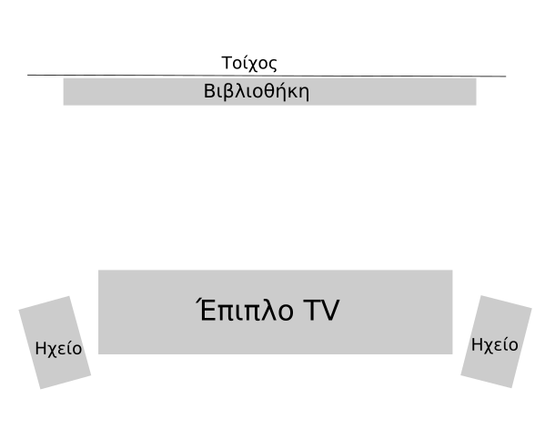

Πολυ χοντρικά ο χώρος φαίνεται στο παρακάτω σχέδιο, το μόνο έξτρα που δε φαίνεται είναι οτι δεξιά και αριστερά της βιβλιοθήκης έχει από μια πόρτα.
θα σου πρότεινα την βιβλιοθήκη να την κάνεις 25cm+ βάθος....ώστε να έχεις άνεση για παραπάνω υλικό(ίσως κ συνδυασμό διαφορετικών στυλ σάντουιτς)..

Ok, οπότε θα πάω για το FIBRANgeo B-050
Σίγουρα θα ήθελα να την κάνω πιό βαθιά αλλα δυστυχώς δεν υπάρχουν τα περιθώρια.
Επίσης σύμφωνα με τις μετρήσεις απο εδώ https://www.jochenschulz.me/en/blog/rockwool-glasswool-hemp-best-absorber-material , αξιζει να αφήσω και 5cm κενό.
2.118
3.628
Οχι μονο 5cm.Κοιταξε αυτο και θα κατατοπιστεις απολυτα.Το καναλι γενικα ειναι πληρες απο χρησιμες πληροφοριες.
