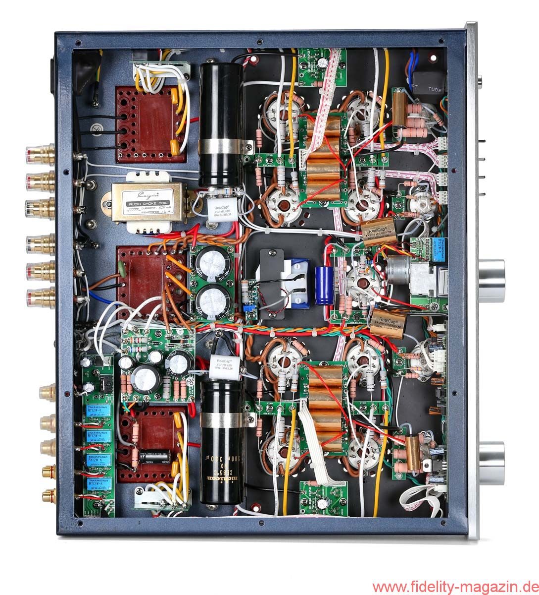

[DOUBLEPOST=1540107576][/DOUBLEPOST]Αυτό είναι το εσωτερικό του ενισχυτή φωτο από το ίντερνετ Όχι του δικού μου.

Το πιθανοερο ειναι οτι εχει βλαβη Μια περιπτωση ειναι σε καποια απο τις τροφοδοσιες τους γιατι δεν εχει μια εχει πολλες , η μπορει η προστασια να ανιχνευει καποιο αλθος και να μην τον αφηνει να ξεκινησει
Σε ολες τις περιπτωσεις ειναι αξαιρετικα καλα κατασκευασμενο μηχανημα οποτε θεωρω οτι δεν θα εχει κατι το πολυ σοβαρο .
