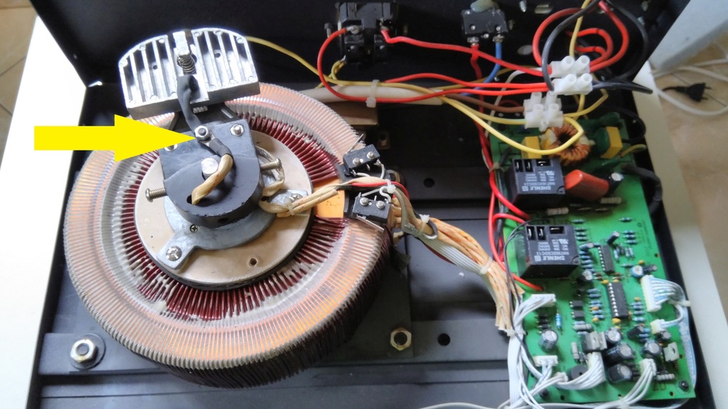

Έχω τον σταθεροποιητή τάσης VMARK KDS3000VA (250€) 10 χρόνια τώρα και έχω συνδεδεμένα πάνω του 1 PC,1 Home Cinema,1 Hi-Fi και παλιότερα και το ψυγείο.Το έχω 10 έτη και εδώ και λίγο καιρό ακούγεται μέσα του κάτι σαν να καίγεται,"κρατσανίζει",ακόμα και όταν έχω πάνω μόνο το PC.Στο βίντεο που σας ανέβασα,συνδέω μόνο την ηλεκτρική σκούπα γιατί το κάνει πολύ έντονα και μαζί με τη φλόγα βγαίνει και λίγος καπνός (δεν τον πιάνει η κάμερα).
Πόσο χοντρή είναι η βλάβη και φτιάχνεται ???
Στη φώτο με το κίτρινο βέλος,εκεί εμφανίζεται η φλόγα.Δείτε και το βίντεο...

Δεν είναι φλόγα βρε σπινθήρας είναι. Εχει λασκάρει το παξιμάδι . Βγάλτο από το ρεύμα και σφίξε το παξιμάδι.

Πειν το σφύξεις, θα πρέπει με ψιλό γυαλοχαρτο να καθαρίσεις τους μαυρισμένους ακροδέκτες (χωρις πολλή δύναμη) και αν είναι πολύ χάλια να αντικαταστησεις το καλωδιάκι (έτσι και αλλιως με τόσα πήγαινε έλα θα είναι αρκετά ταλαιπωρημένο).

Δεν χρειάζεται καν γυαλόχαρτο. Με λίγη ισοπροπυλική αλκοόλη καθάρισμα στο κάτω μέρος του δρομέα και επάνω στον τοροειδή να φύγει η μαυρίλα.
εκεί που έγινε ανάγλυφο από τους σπινθήρες, θα το κάνει επίπεδο η αλκοόλη;

Σοβαρά?
Και πήρα μια στεναχώρια...
Μπράβο ρε παιδιά,πιο χαρμόσυνα νεα δεν μπορούσατε να μου δώσετε,ευχαριστώ...
