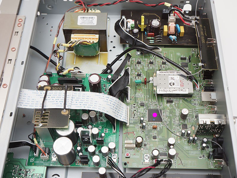

Ο επεξεργαστής είναι αυτό το γυμνό τσιπ στο κέντρο της πλακέτας. Επίσης, έλεγξε όλους τους ηλεκτρολυτικούς πυκνωτές -υπάρχουν αρκετοί εδώ κι εκεί, μήπως κάποιος είναι φουσκωμένος, (μπορεί και αυτό να είναι το αίτιο).
