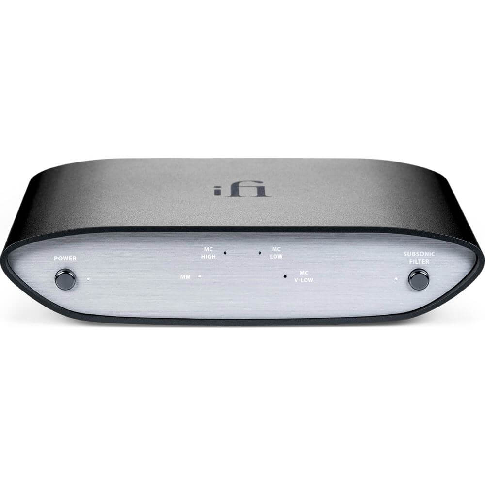

Τότε ένα Ιfi phono Zen που είναι μικρό, φθηνό, καλό και μουράτο θα το θέλει και η σύζυγος είναι μια πολύ καλή λύση. Παρεπιπτόντως θα σου βελτιώσει και τον ήχο πολύ σε σχέση με το ενσωματομένο phono του ενισχυτή.

To zen μια χαρά είναι, αλλά σε πικάπ των 440€ phono των 190€, δεν είναι υπερβολή;
οκ, και ο ενισχυτής είναι ένας Marantz PM5005 των 300, μιας και δε το έχω προαναφέρει.

Για το κόστος εξωτερικού phono που λες σε σχέση με τα υπόλοιπα μηχανήματά σου, θα κοίταγα για κάποιο στα μεταχειρισμένα το πολύ έως 100€

Διαφωνώ. Αν είναι να δώσει λεφτά για ένα phono stage μόνο για την επέκταση δεν έχει νοήμα. Εφόσον πάρει ένα ας δώσει 190 που έχει το ZEN και θα κερδίσει και ήχο εκτός απο μήκος καλωδίου. Υπερβολή θα ήταν να πάρει κάτι πάνω απο τα λεφτά του ZEN. Θεωρώ μετά απο συγκατοίκηση με το ZEN εδώ και 6 μήνες το πιο value for money μηχάνημα στο σύστημα μου.
