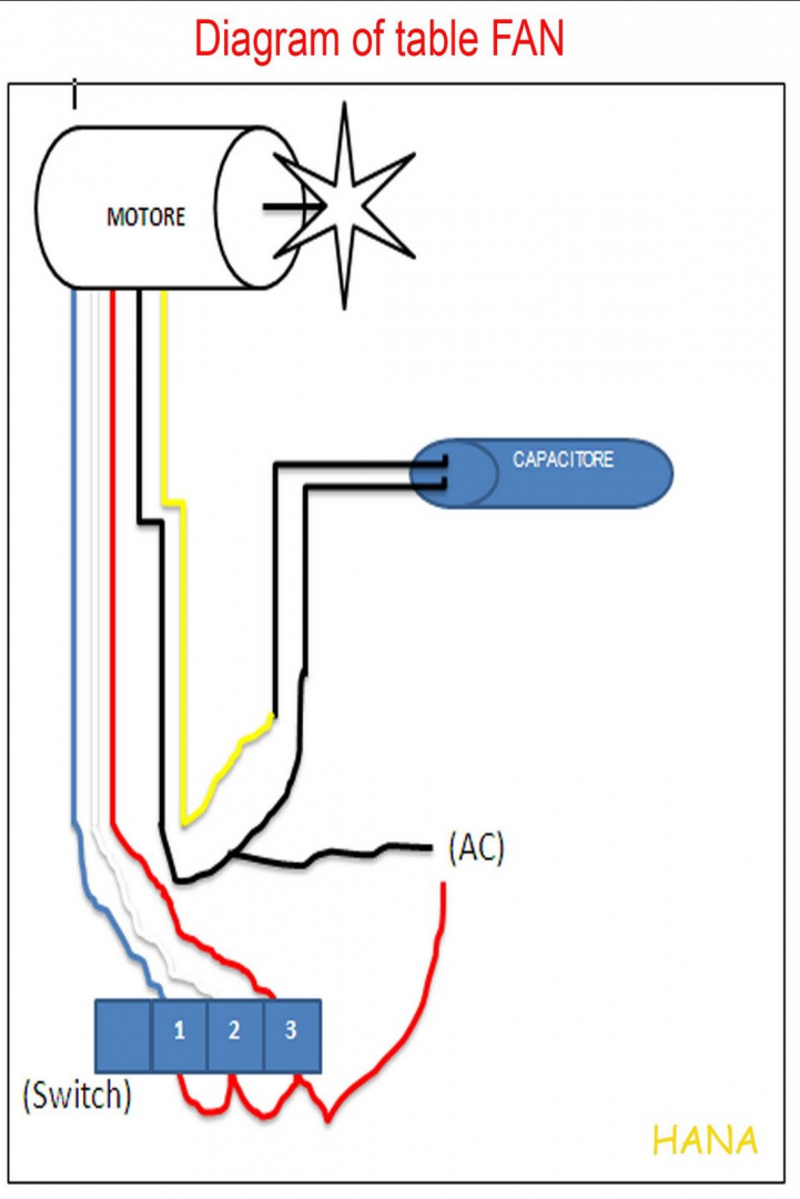

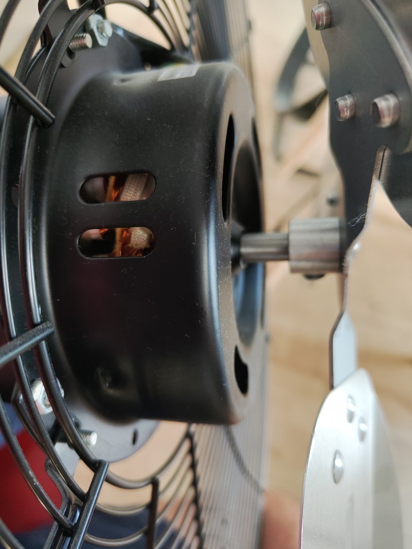

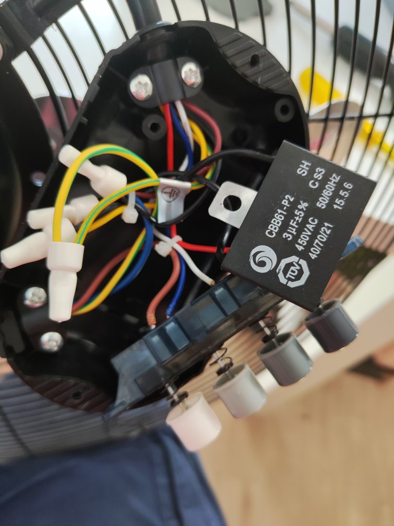

Τον άνοιξα να δω αν υπάρχει τρόπος να μεταβάλλεις την ταχύτητά του (προσθέτοντας μια αντίσταση π.χ., δεν ξέρω), αλλά απ'ότι βλέπω η ρύθμιση ταχύτητας μάλλον είναι απευθείας μέσα στο μοτέρ, στο οποίο δεν ξέρω αν "μπαίνει χέρι". Στο "κουτάκι" του έχει μόνο έναν πυκνωτή και ένα selector switch με όλα τα καλώδια να πηγαίνουν προς το μοτέρ, δηλαδή σε τέτοια τοπολογία:
Παραθέτω μερικές φωτό.
Τι λέτε; Υπάρχει τρόπος να μειωθεί η ταχύτητα μπας και καταφέρω να τον χρησιμοποιήσω;
Μπορεί να "κάνουν παιχνίδι" με τα τυλίγματα, αλλά επειδή ο διακόπτης μου φαίνεται λίγο περίεργος, για τσέκαρε μην έχει τίποτα ενσωματωμένες αντιστάσεις σε κάθε σκάλα
