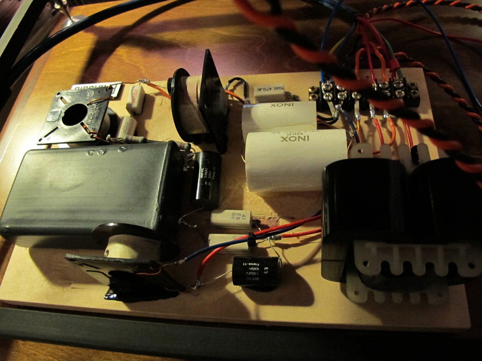

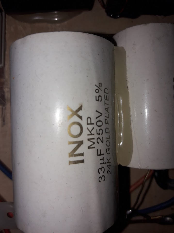

Καλησπέρα.Θα ήθελα τη βοηθειά σας για αυτούς τους πυκνωτές.Εχει κανείς ιδέα για την ποιότητα τους?Σε αναζήτηση που έκανα δεν μπόρεσα καν να τους βρω.

χωσε κατι επωνυμο.....απο τι ηχειο ειναι ?

αν τους μετρησεις ..(και εχουν πεσει)...αν εχεις ορεξη για αλλαγες αναβαθμισεις.....
μαλλον ναι.....

Aυτοὐς πουλἀει το κἐντρο μεγαφὠνου στην Κατακουζηνοὐ.
Δεν ἐχεις και πολλἐς επιλογἐς για αναβἀθμιση λὀγω της υψηλἠς τιμἠς.
Στα 33μF θα σου πρὀτεινα να πἀρεις απὀ τον Χἀϊτα, Mundorf bypolar (non polarized electrolytic)

Για αναβάθμιση σκεφτόμουν γιατί δε μου γεμίζουν το μάτι.Κινεζία μου κάνουν.Σκεφτόμουν για mundorf mkp.

η μουντορφ τρεχει νεα σειρα (πιθανο να μην εχουν ερθει ακομα ελλαδα)
το # μαζευεται απο 2-3 πυκνωτες......ακομα μια επιλογη δυνατη ειναι οι οντιν.....
φορανε καμποσα ελβετικα και αυστριακα ηχεια....και πιο καλες τιμες......

Βρε παιδιἀ εγὠ που χρειἀστηκα 3.3μF πλἠρωσα 120€ για δὐο Mundorf SIO.
Το ζεὐγος SGO ἐφταναν τα 270€ !
Εξ᾽ἀλλου, οι bypolar ηλεκτρολυτικοἰ παἰζουν καλὐτερα (πιὀ ελεὐθερα, λιγὀτερο συγκρατημἐνα) απὀ τους ΜΚΡ στα φἰλτρα των ηχεἰων, ὀταν πρὀκειται για τἐτοιες υψηλἐς τιμἐς (33μF).

Πολυ καλο vfm οι Jantzen, όχι μονο οι ακριβοτερες σειρες, και οι κλασσικοι μαυροι ειναι τρομεροι.
σε εγδαραν,.....ελαφρως......

Υποθέτω οτι αυτοί που έχω είναι ελαφρώς μπάζα?Και οτι προφανώς θα ακούσω διαφορά αν αλλάξω με κάτι πιο αξιόλογο σωστά?

πιθανο ολοι οι πυκνωτες να σου ακουγονται αλλιως....
αν πας στο κεντρο μεγαφωνου , ρωτα τον χρηστο τι ψαρια πιανουν......ειναι χρονια στην πιατσα......
για επωνυμους ψαχτο με σε γδαρουν και σενα........
προφανως και δεν θα ακουσεις τιποτα!!mkp δεν εχουν αλλα και αλλα...
τελοςπαντων αν σε τρωει η τσεπη σου αλλαξε τους....δυο χρονων ειναι περιπου.οι τιμες τους ειναι αριστες δηλαδη.
αν θες να δεις διαφορα ψωνησε απο εδω!:D:D
http://duelundaudio.com/:D:D

Όχι μόνο δεν θα βελτιώσεις το ηχείο αλλάζοντας τους πυκνωτές αυτούς, αλλά θα το κάνεις από πολύ, έως αρκετά, χειρότερο.
Όσο για τους ηλεκτρολυτικούς-άνευ πολικότητας που σου προτάθηκε παραπάνω...
Ο καλύτερος ηλεκτρολυτικός πυκνωτής είναι 20 φορές χειρότερος από τον φτηνότερο πλαστικό.
Ηλεκτρολυτικούς συναντάμε μόνο στα φτηνιάρικα ηχεία. Όσο ανεβαίνουμε σε κατηγορία τιμής γίνονται πλαστικοί οι πυκνωτές, αρχικά αυτοί του tweeter και στα πολύ ακριβά όλοι.

Δηλαδή θεωρείς οτι αν βάλω γιa παράδειγμα mundorf mcap θα χειροτερέψει ο ήχος?

Δεν θεωρώ, αλλά είμαι απόλυτα βέβαιος.
Δεν γνωρίζεις τι είναι αυτός ο πυκνωτής, ούτε που εξυπηρετεί.
