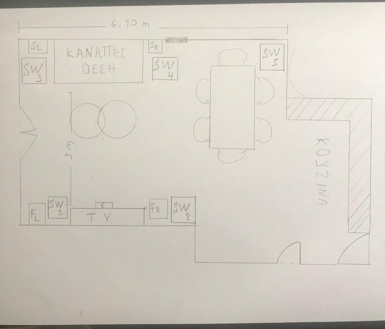

Εδώ είναι ένα ζήτημα αφού δεν έχουμε πολλαπλά αλλά διπλό υπό μη ευνοϊκή διαρρύθμιση και σχετικά ασθενικές μονάδες,πράγμα που σημαίνει ότι η γεωμετρία πρέπει όχι απλώς να μην τους εναντιώνεται,αλλά να προαγάγει κιόλας την ωφέλιμη ενέργεια...
59.043
145.140
Δεν υπάρχει καμία "καλή" επιλογή από αυτές που έχει διαθέσιμες.
Ο συνδυασμός 1&4 θα δώσει την καλύτερη μέτρηση πλάτους, αλλά με ένα σαμπ σε κάθε οκτάβα χονδρικά, δηλαδή με συνολική ισχύ ενός σαμπ.
Αμφιβάλλω πολύ για την ικανότητα του σοφτγουερ ισοστάθμισης περί της επιτυχούς χρονικής ευθυγράμμισης σε αυτές τις διαγώνιες θέσεις.
Ο 3&4 θα έχει μόνο στους 40 μια στενή κοιλιά, μπορεί και να μη την προσέξει ποτέ.
Μα θα κουνάει τον καναπέ, αξία ανεκτίμητη. ;)
Και η χρονική ευθυγράμμιση θα είναι παιχνιδάκι. Δατς δε ρίαλ θινγκ.
Στην έλλειψη ικανοτήτων χρονικής ευθυγράμμισης, η τοποθέτηση των σαμπ οφείλει συμμετρίας, ώστε να διευκολυνθεί το σοφτγουερ.

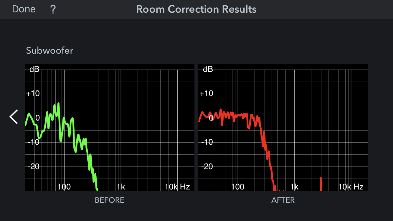

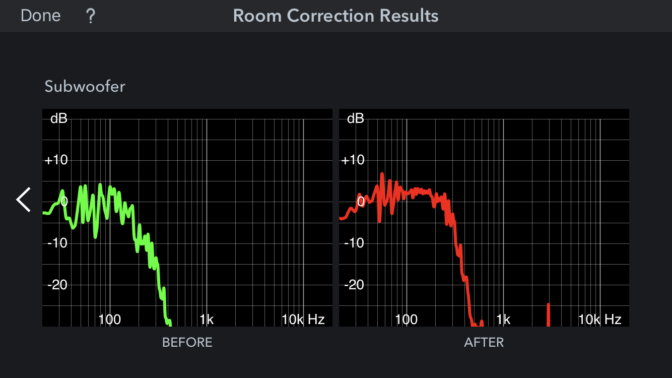

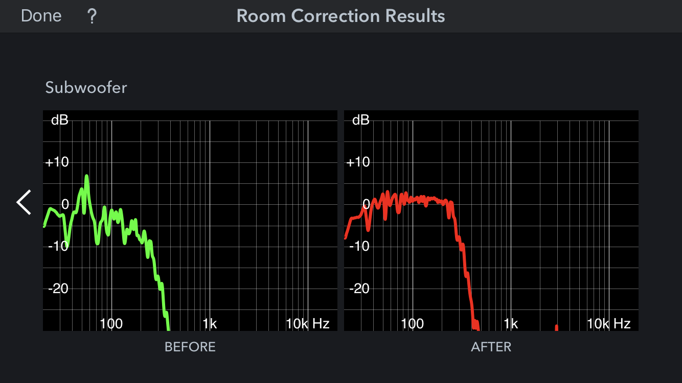

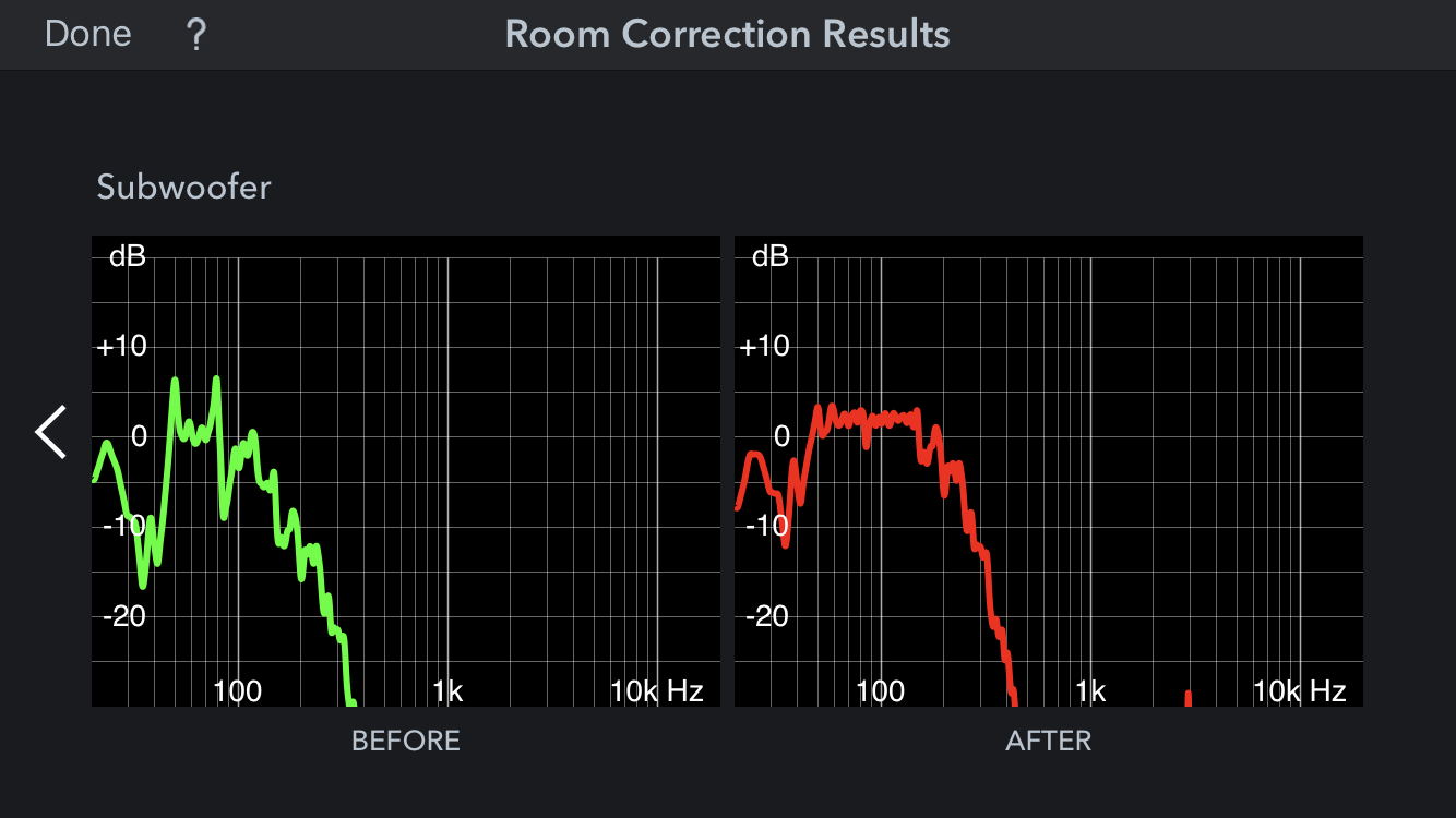

Επανέρχομαι με μετρήσεις με διάφορους συνδιασμούς . .
Ορίστε και το σχεδιάγραμμα :
Επανέρχομαι με μετρήσεις σε διάφορους συνδυασμούς . .
ΘΕΣΗ 1 & 2 :
ΘΕΣΗ 3 & 4 :
ΘΕΣΗ 1 & 4 :
ΘΕΣΗ 2 & 3 :
ΘΕΣΗ 2 & 5 :
ΘΕΣΗ 1 & 5 :
Mε βάση ποιες θέσεις προτείνετε ??
5.448
6.613
1&4 αλλά θα κοίταγα και την 2&3 ριαλ ταιμ και τις δύο. Σε σκηνές κλπ ίδιες.

Όπως είχα προβλέψει:
Μάγος είμαι; Όχι, φαινόταν... 8-)
Ωστόσο επιμένω για ο,τι είπα, δεξιά και αριστερά του καναπε, διότι θα έχει εγγενώς την καλύτερη χρονική ευθυγράμμιση, και άμεσο κικ.
Βεβαίως αυτό είναι εύκολο να το διαλέξει ο ιδιοκτήτης, τα βάζει στις 2 αυτές επιλογές, ισοσταθμίζει, κι ακούει. ;)

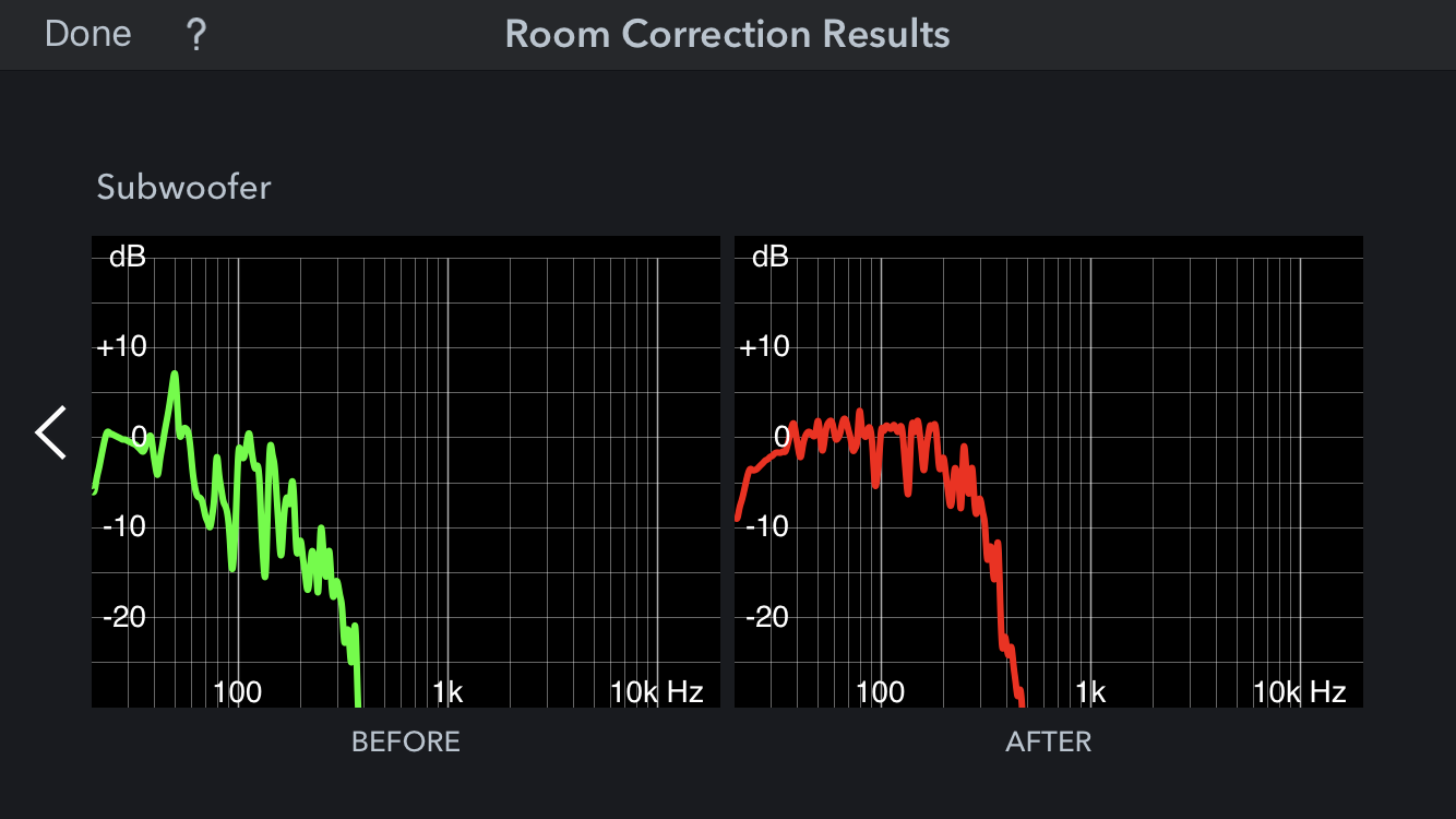

Εκτιμώ ότι στην πράξη η απόκριση (κόκκινη καμπύλη) που το λογισμικό σκοπεύει να εξαγάγει από την αντίστοιχη πράσινη αποτελεί υπέρμετρα...ευσεβή πόθο. :sneaky:

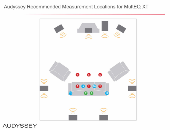

Ας γίνουμε λοιπόν λίγο ΄΄κακοί΄΄...Όλες οι ανωτέρω παραστάσεις από το μήνυμα νο.24 έχουν ένα κοινό χαρακτηριστικό στην πράσινη καμπύλη τους,δηλαδή την πραγματικά ισχύουσα : Βαθύ ενεργειακό χάσμα στη ζώνη της δεύτερης οκτάβας...Με εξαίρεση την παράσταση στις θέσεις ΄΄2&3΄΄,το λογισμικό υπόσχεται μέσα από την κόκκινη καμπύλη να το κάλυπτε με κάποιον υπερβατικό τρόπο...
Στη θέση του άμεσα ενδιαφερομένου,θα χρησιμοποιούσα έξι έως εννέα θέσεις λήψεις,την πρώτη πάνω στο sweet spot και τις υπόλοιπες οκτώ περιμετρικά από εκείνο σε ακτίνα λ.χ. 70 εκατοστών .Κανονικά και οι οδηγίες τοποθέτησης του μικροφώνου για το Audyssey δεν προβλέπουν θέσεις για ακρόαση/λήψη κολλητά σε τοιχωματικά όρια...
Εφόσον όμως η τοποθεσία του καναπέ δεν αλλάζει δραστικά,τότε ως θέσεις λήψης θα μπορούσαν να εφαρμοστούν οι κόκκινες κουκκίδες με τις δύο μπροστινές μπλε και τις πράσινες.Εφόσον αποκλείεται η θέση νο.12 ως ευρισκόμενη πάνω σε γωνία,αποκλείεται και η αντιδιαμετρική της νο.11 ...
Λαμβάνοντας το μέσο όρο από την πράσινη καμπύλη,προτείνεται να μείνουν τα sub και να επιχειρηθεί διόρθωση για την εναλλακτική - ανάμεσα στις διαφορετικές θέσεις των sub - περίπτωση όπου το ενεργειακό χάσμα θα έχει το στενότερο εύρος,έναντι του βάθους...Καθότι δεν αναμένεται να καλυφθεί το δεύτερο ό,τι και να υπόσχεται το λογισμικό,ενώ πρακτικά είναι το εύρος στο ενεργειακό χάσμα που θα γινόταν περισσότερο αντιληπτό,Αντιθέτως οποιαδήποτε ενεργειακή αιχμή μπορεί εύκολα να διορθώνεται με αφαίρεση ενέργειας... Στην προηγηθείσα περίπτωση,το στενότερο εύρος ισχύει για τις θέσεις ΄΄1&5΄΄ ως προς τον τόπο των sub...

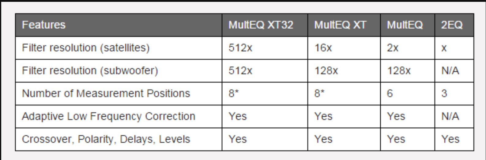

Δεν μπορώ να αμφησβητήσω την τεκμηρίωση αυτή, αλλά εγώ είπα για το δικό μου ως απάντηση στον soco.

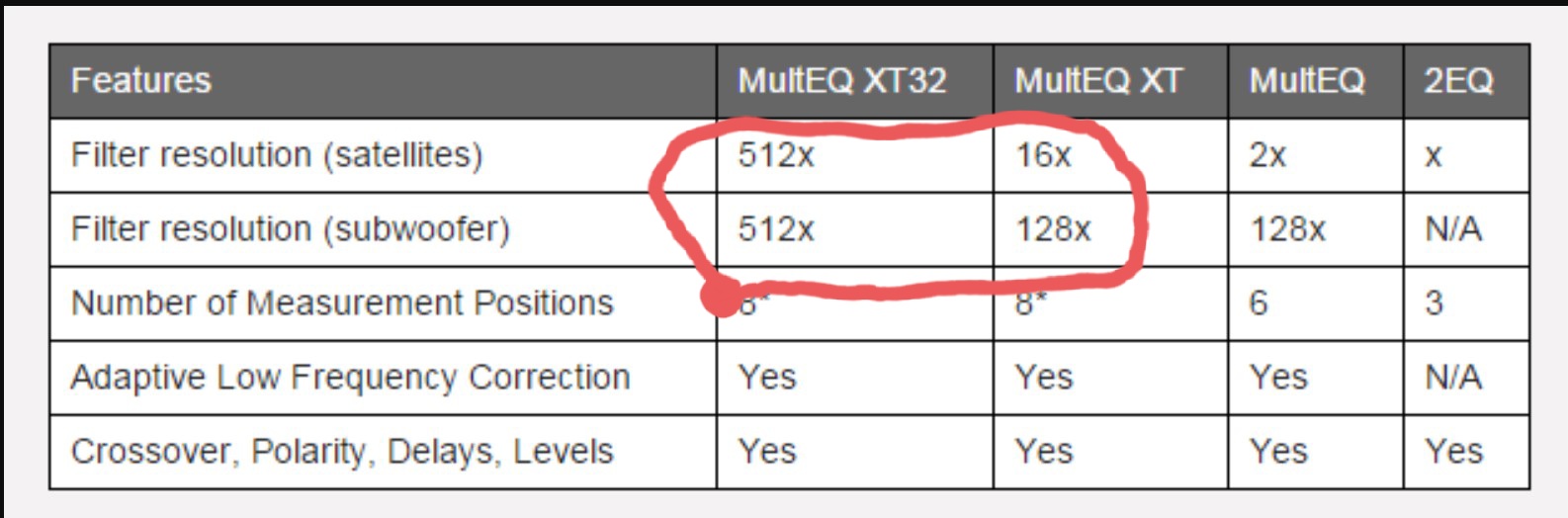

Ένα βασικό που δεν του δίνει κανείς σημασία είναι ο παρακάτω πίνακας.
Δεν είναι Όλες οι εκδόσεις ίδιες
59.043
