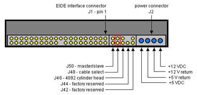

Άσε τον υπάρχοντα δίσκο στην ησυχία του. Σύνδεσε το δεύτερο δίσκο στη δεύτερη θύρα IDE (χρησιμοποιώντας ξεχωριστό καλώδιο), βάλε ένα jumper στη θέση cable select. Η παραπάνω εικόνα είναι ενδεικτική. Δες την ετικέττα του δίσκου για τη θέση που πρέπει να έχει ο jumper, ώστε να θέσει το δίσκο σε κατάσταση cable select.
Το καλώδιο φέρει τρεις υποδοχές, από τις οποίες η μια ακραία είναι απομακρυσμένη από τις άλλες δύο (τη μεσαία και την άλλη ακραία). Αυτήν την υποδοχή να τοποθοθετήσεις στο motherboard, και στην άλλη ακραία να συνδέσεις το δίσκο, φροντίζοντας ώστε ο αγωγός που είναι σημασμένος με κόκκινο χρώμα να έρθει στη μεριά της υποδοχής που γειτονεύει με την υποδοχή του ρεύματος. Αντίστοιχα, μελέτησε το motherboard, ώστε να βρεις τη μεριά της υποδοχής που φέρει τον ακροδέκτη 1 (pin 1), και να τοποθετήσεις την πρίζα του καλωδίου, ώστε ο κόκκινος πλαϊνός αγωγός να έλθει προς αυτή τη μερια, (αν οι υποδοχές ή και οι πρίζες του καλωδίου δεν έχουν τις κατάλληλες εγκοπές προσανατολισμού). Αν δεν έχεις δεύτερο καλώδιο IDE, ζήτησε ένα από κάποιο κομπιουτεράδικο, το πιθανότερο είναι να στο δώσουν δωρεάν, ή πες μου να σου στείλω κανα-δυό.
