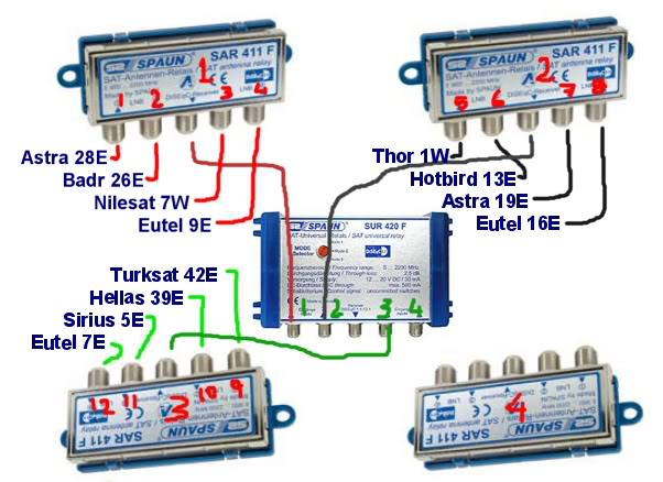

Αγόρασα μια Κατερίνα UFS910si και τον εβαλα πάνω στο σύστημα μου.
Το σύστημα μου εχει ενα diseqc cascade
Με 12 δορυφόρους και φυσικά ανάγκη υποστήριξης diseqc 1.1 ή 1.2
O δεκτης ο Kathrein UFS910si απο την μαμά του υποστηρίζει μόνο το 1.0 προτόκολο και δυστυχώς δεν βλέπει πάνω απο 4 δορυφόρους.
Εχω ενα image το πολωνικό 1.05c_Telesat_Mod που με μια αλλαγή στο diseqc.cfg εχει δουλεψει σχετικά καλά με τις 12 θέσεις που εχω.
Ομως το search για τους 12 δορυφόρους είναι δύσκολο δύσχρηστο και φυσικά σκέτη ταλαιπωρία. Δεν εχω βρεί ακόμα τρόπο με κάποιο πρόγραμμ ανα επεξεργασθώ λίστα καναλιων και με το DVRMANAGER που δοκίμασα εχει οριο τα 3000 κανάλια οπότε πρακτικά υποστήριξη για 12 δοευφόρους ή για μοτέρ είναι αδύνατη.

Φιλε dream εγώ έχω την aaf 2.0e image και παίζω diseqc 1.1 (8lnb) χωρίς πρόβλημα. Η εικόνα σε enigma δεν είναι καλή (για την ακρίβεια είναι ίδια με του dm800) αλλά σε aaf είναι εξαιρετική (πάντα με τα δικά μου μάτια και σε συγκριση με τον 800 και τον mvision 200hd που έχω δει).
Για λίστα καναλίων εδώ :satchannellist editor 2.9
Image aaf2.0e
e2 439
Όλα θα τα βρεις εδώ: http://www.ump2002.net/index.php?PH...n=0&order=mod&directory=Images-Tools-Kathrein
όταν βάλεις το image θα πρέπει να μου στείλεις την σειρά των δορυφόρων και εγώ να σου στείλω έτοιμα τα αρχεία που πρέπει να βάλεις αλλά δεν ξέρω πώς θα τα κάνω upload εδω για αυτό αν θες στείλε μου ένα πμ το mail σου.

Χαίρομαι που είναι όντως διαπιστωμένο οτι η εικόνα στο enigma είναι κακή γιατί αρχισα να πιστευω οτι το μηχανάκι εχει hardware προβλημα!
η σειρά των δορυφόρων είναι αυτή:
# Auto-DiSEqC by telesat® config file
# SetUp DiSEqC repeat (1-5)
diseqc_repeat=1
# s:/<Position>/<Switch>/<Sat>/<Satname>
# <Position> - Position on committed switches : AA, AB, BA, BB
# <Switch> - Uncommitted Switches : 1-16
# <Sat> - Memory position on DiSEqC motor or positioner : 1-99
s:/AA/1/x/ASTRA 28.2E
