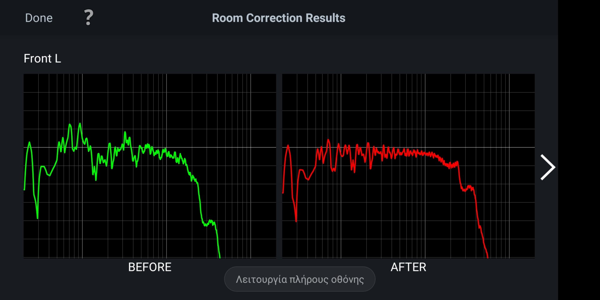

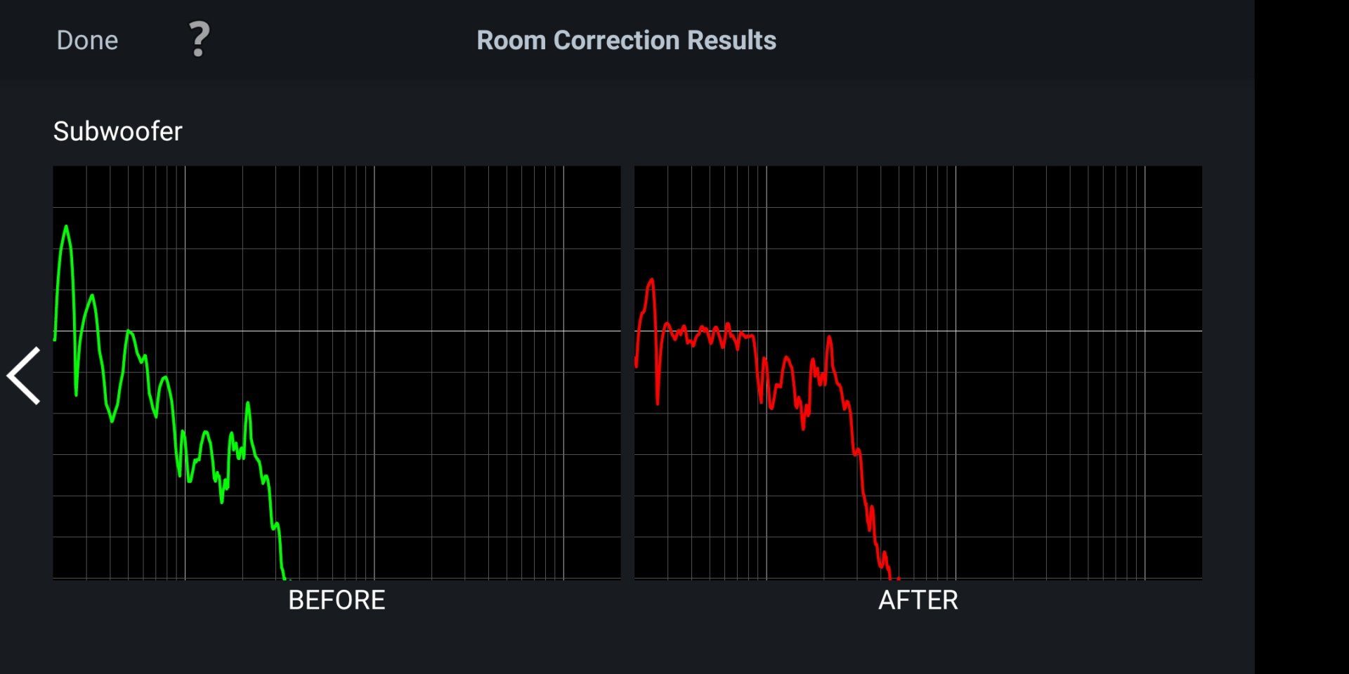

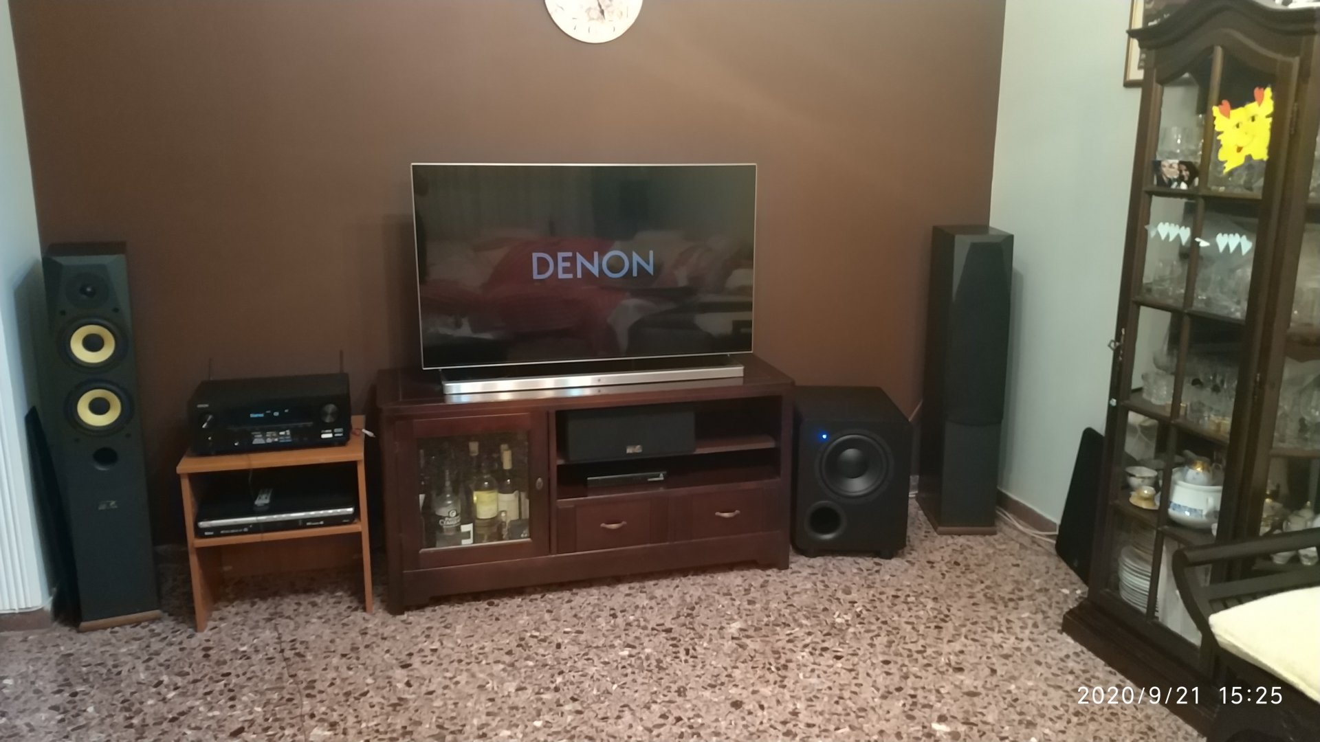

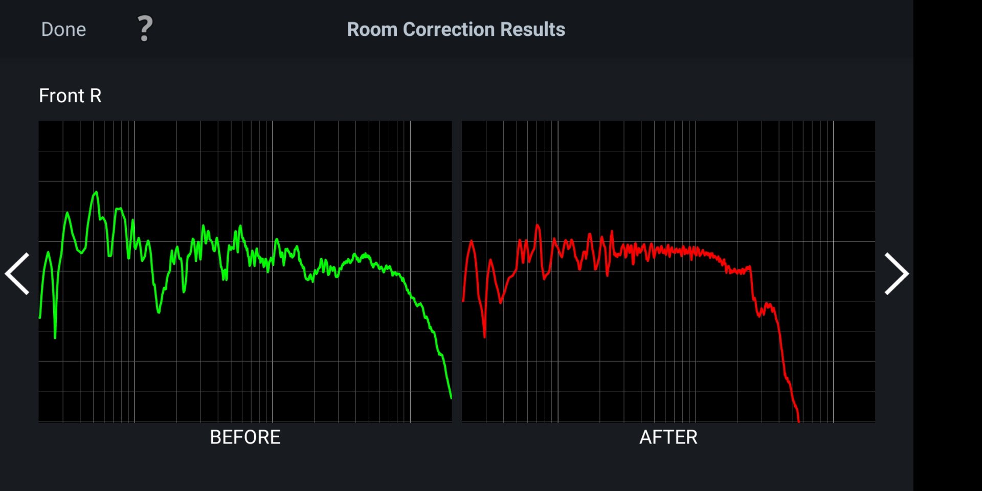

Ανοίγω το θέμα για να μη γεμίσει το θέμα του αππ με γραφήματα μου.
Πήγα τα ηχεία πιο βαθιά στο τοίχο και έστριψα προς αριστερά το σαμπ.
Το αποτέλεσμα ακολουθεί.
Σε αυτή την θέση η εφαρμογή μου έβγαλε μήνυμα ότι το αριστερό ηχείο έχει ανάποδα τα καλώδια. Κάτι που δε ισχύει. Το μόνο θέμα που έχει είναι ότι έχει καμένο τουιτερ το οποίο θα αλλάξει μόλις το.παραλάβω.

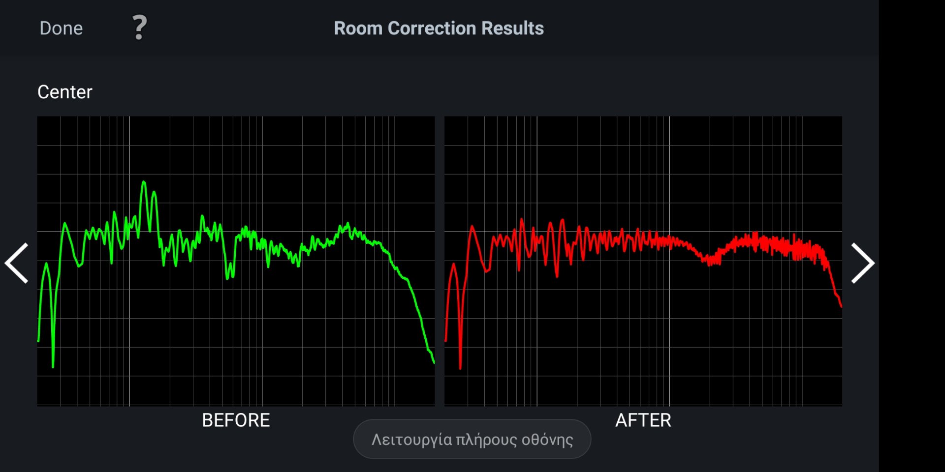

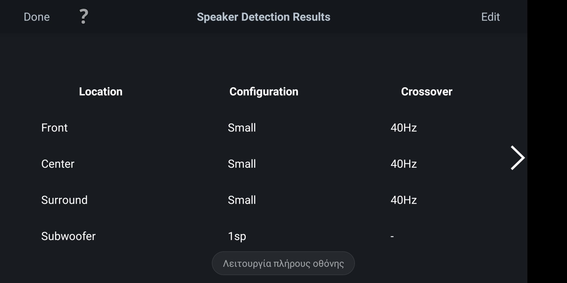

αστα ετσι...απο τον 2600 πηγαινε στο μενου και βαλε κρος 80 σε ολα τα ηχεια.
αυτο που κανει το απενεργοποιεις απο το αππ...για ολα τα ηχεια η οποια θες.

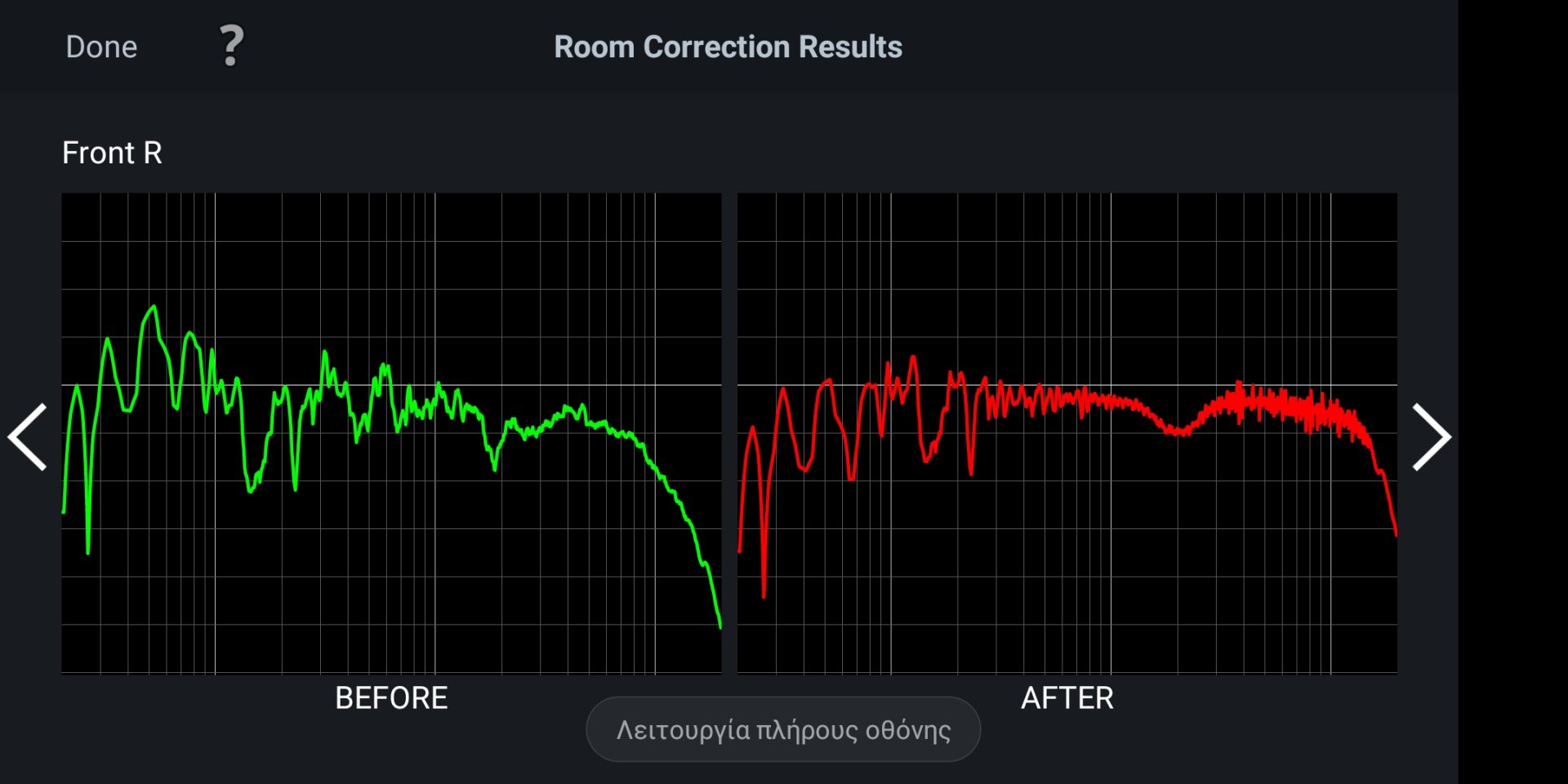

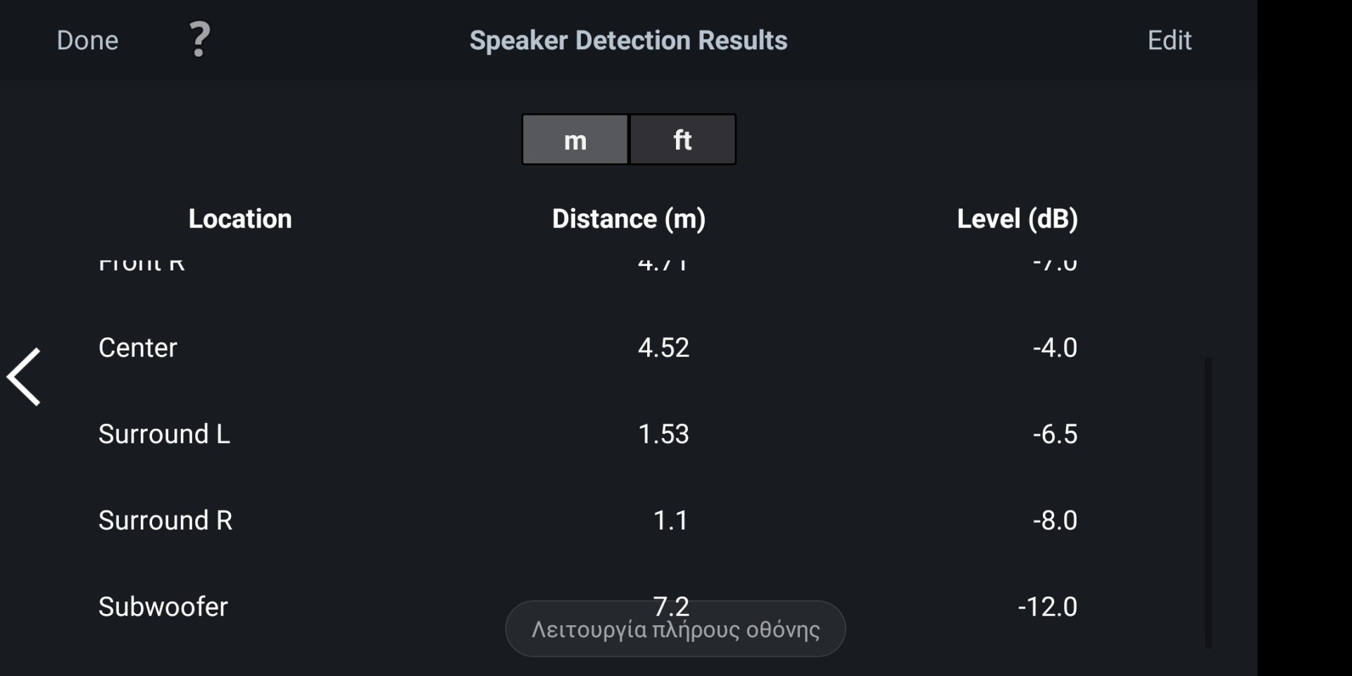

Έκανα τις αλλαγές που είπες. Και έκανα ξανά μέτρηση.
Το βάζει πάλι 40 ενώ είναι 80.
Η απόσταση του σαμπ είναι λάθος.
3.093
8.875
Στα front 40hz και small δε γiνεται ....... η θα τα βάλεις large και 40hz η small στα 80hz τα center και surround 80hz
όσο για το subwoofer είδα ότι το level είναι στα -12db βάλε το τουλάχιστον σαν τα front.
Μην εμπιστεύεσαι 100% το Audessey πειραματίσου !!

ok ειναι...
.....εκει που λεει 40 βαλτα 80
απενεργοποιησε και αυτο απο τα ηχεια στο αππ
και ξαναστειλε το αρχειο στον 2600

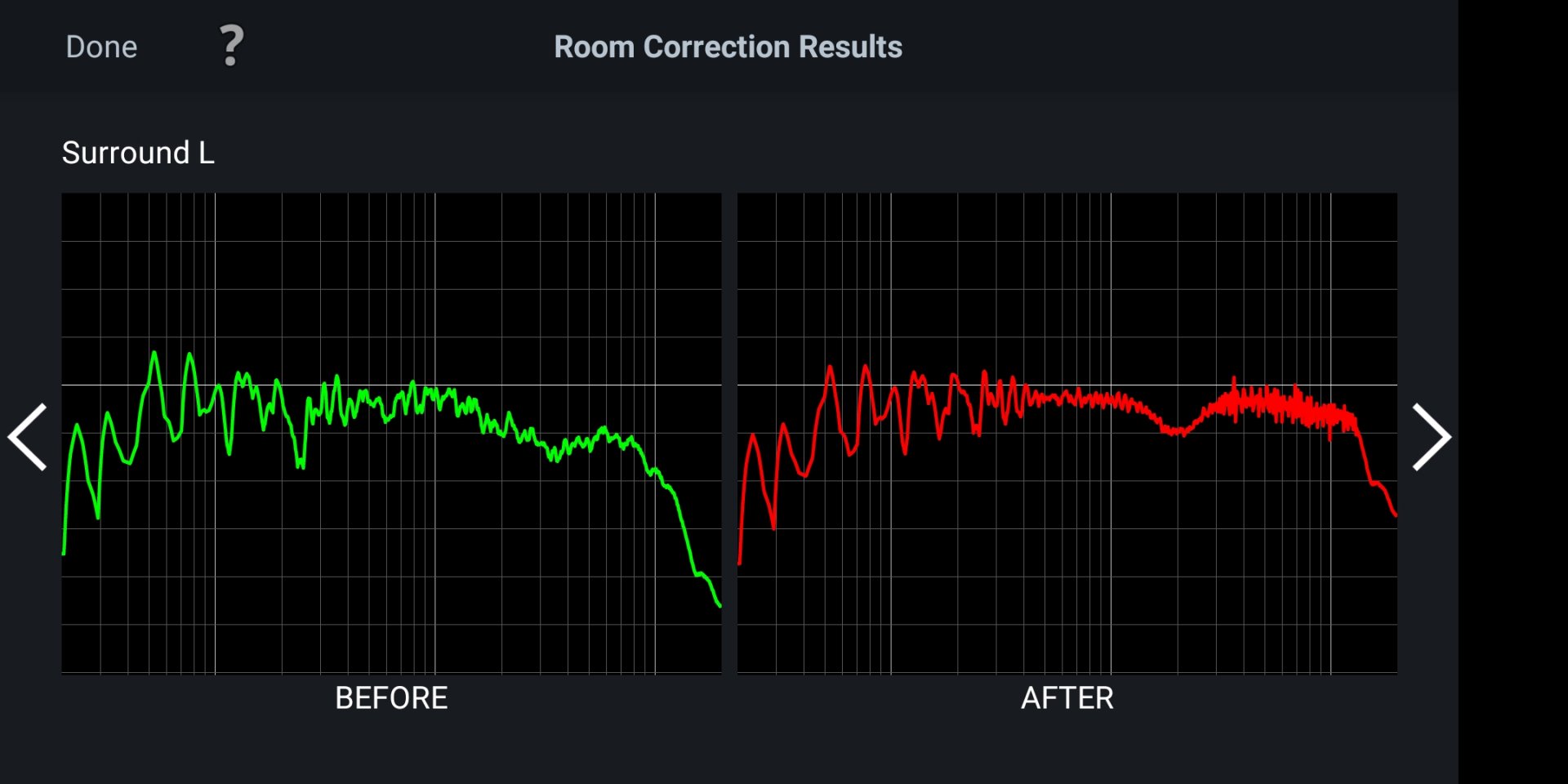

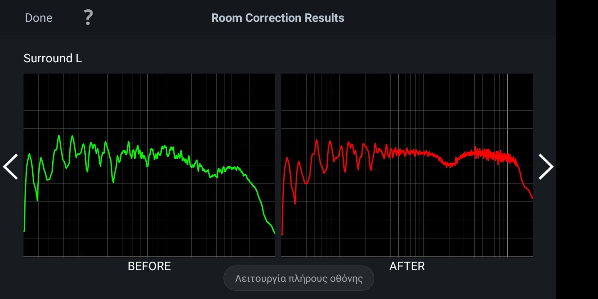

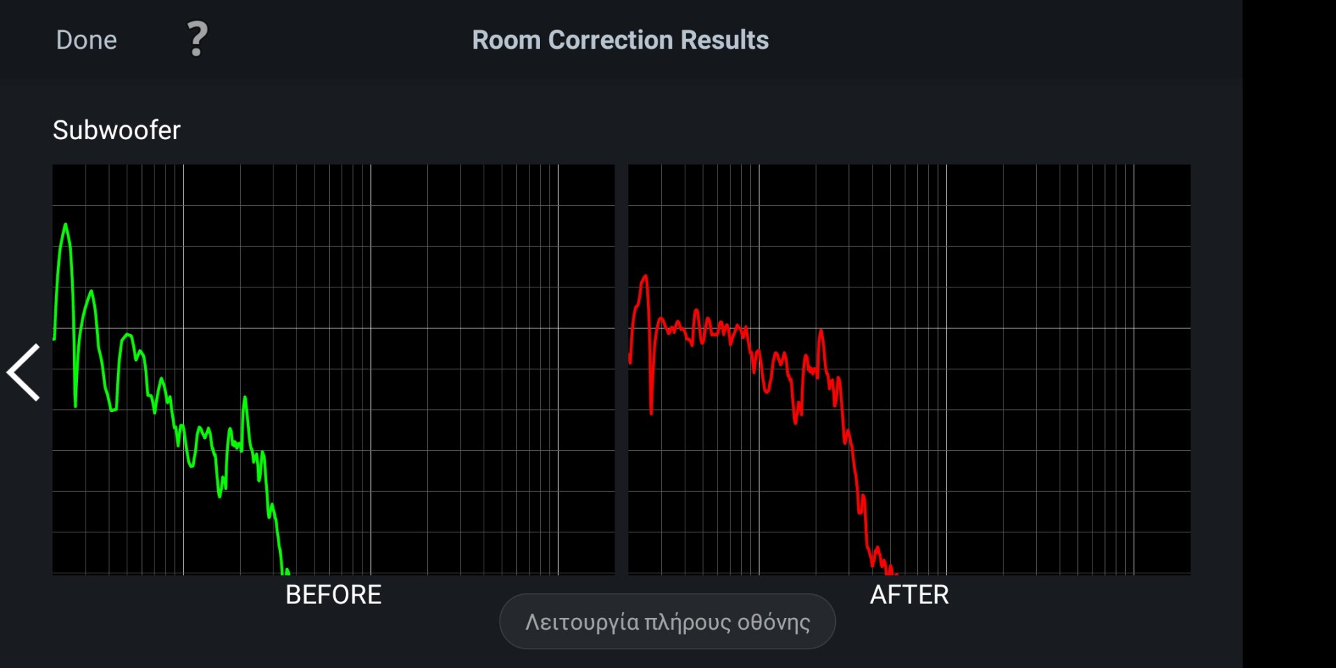

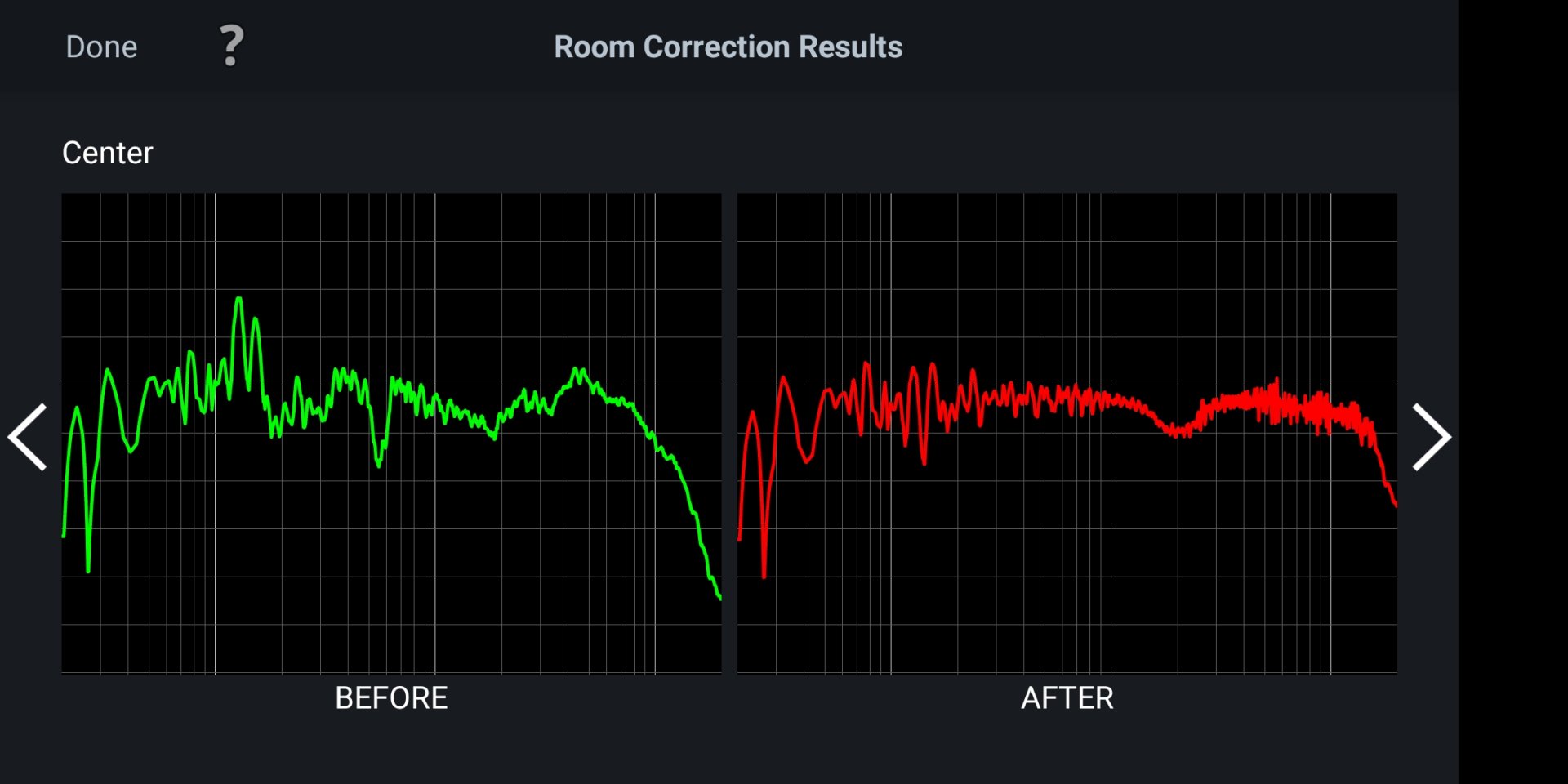

View attachment 180340 View attachment 180341 View attachment 180342 View attachment 180343 View attachment 180344
View attachment 180345 View attachment 180346 View attachment 180347
τιποτα δεν ειναι λαθος.....
22.269
15.543
μια χαρα ειναι αστο οπως τοχει βγαλει...

Το sub το αφήνεις ως έχει στην απόσταση, δεν περιμένεις να δείς την κανονική απόσταση στην "μέτρηση" του Audyssey. Μην το πειράξεις.

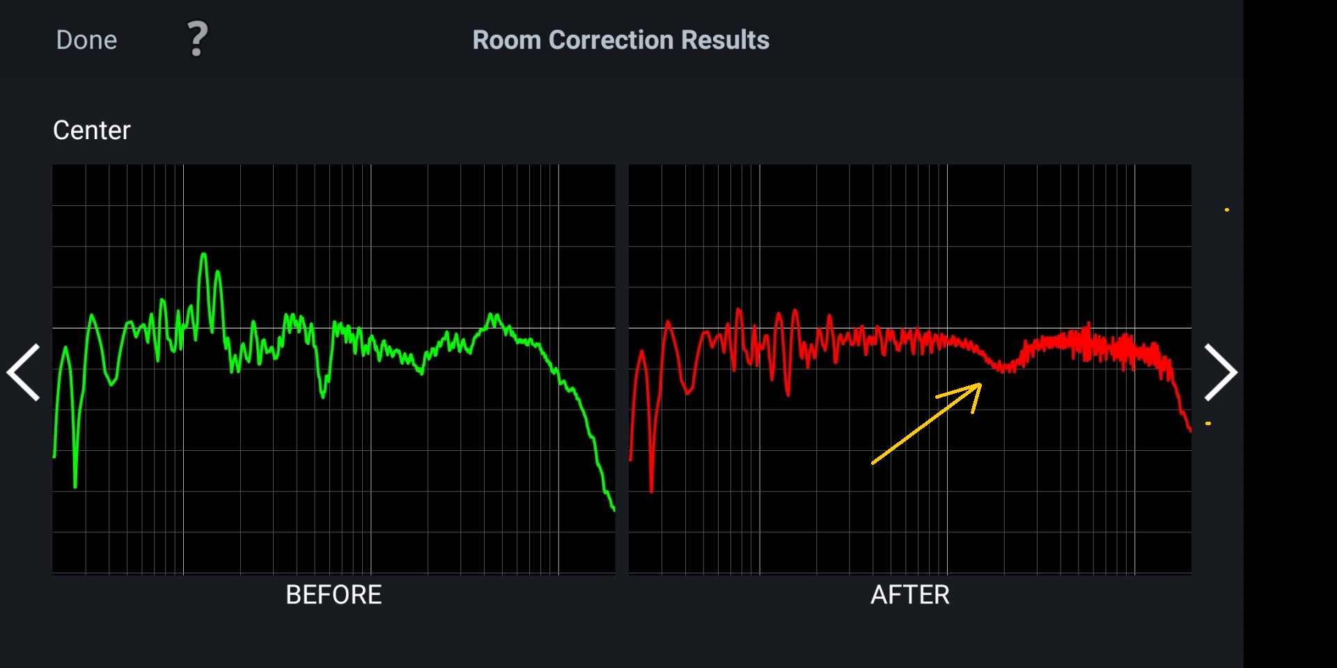

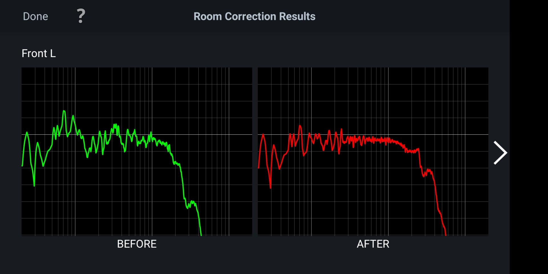

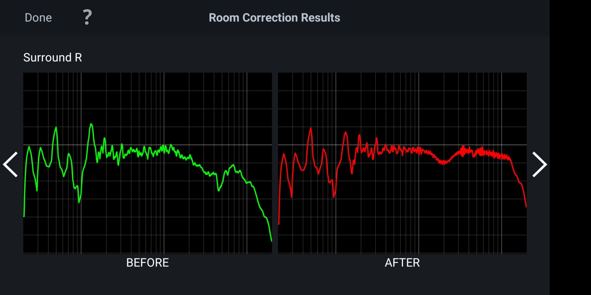

Το mirdrange compensation σου λένε τα παιδιά να απενεργοποιήσεις, επίσης εγώ θα λεγα ότι και τα πίσω θα πρέπει ν ανέβει το κροσόβερ στα 100, βλέπω μια κοιλιά στο πίσω δεξί που δεν την διορθώνει η ισοστάθμιση.
