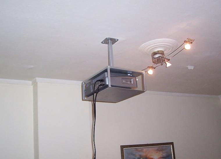

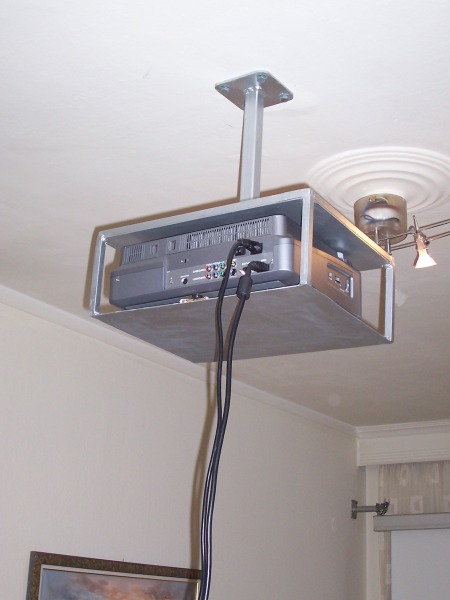

Εγω θα σου πρότεινα να πας σε έναν μηχανουργού η απλώς σε ένα σιδερά και να του ζητήσεις ένα σχέδιο σαν το παρακάτω…
Όπως βλέπεις με αυτό τον τροπο θα βαλεις τον προβολέα σου στο ταβάνι χωρίς να χρειάζεται να τον βιδώσεις .
Τον βάζεις αναποδα στον ραφι που βιδώνει στο ταβάνι και κολλάς αυτοκόλλητες τάπες ( ψαξε για stop πορτας ) στα σημεία που θα ακουμπά ο προβολέας ( για να μην ακουμπά ολη η πλάτη του στο ραφι)
  • 3,8 KB Προβολές: 119

@Cinemusic - Ανδρεας: Έχω την εντύπωση οτι αυτό που προτείνεις θα μου κοστίσει αρκετά χρήματα εκτός του οτι είναι αρκετά χοντροκομμένο.
Πέρα από αυτό το βασικό του μειωνέκτημα είναι οτι δεν έχει Tilt και χρειάζομαι κάτι που να μπορεί να κάνει γωνία 15-20 μοιρών.

Θα συμφωνήσω πως ισως είναι λιγο χοντροκομμένο αν χρησιμοποιήσεις μεταλο αλλα βγαίνει πολύ πιο φθηνο από οσο φαντάζεσαι .

@Cinemusic - Ανδρεας: Τελικά όπως βλέπω στην φωτογραφία που ανέβασε ο NIX δεν είναι και τόσο χοντροκομμένο.
@ DIMITRIS: Δεν υπάρχει τίποτα κάτω από το τρίτο πόδι. Το έχω τσεκάρει ήδη.
@NIX: Ευχαριστώ για την φωτογραφία.
