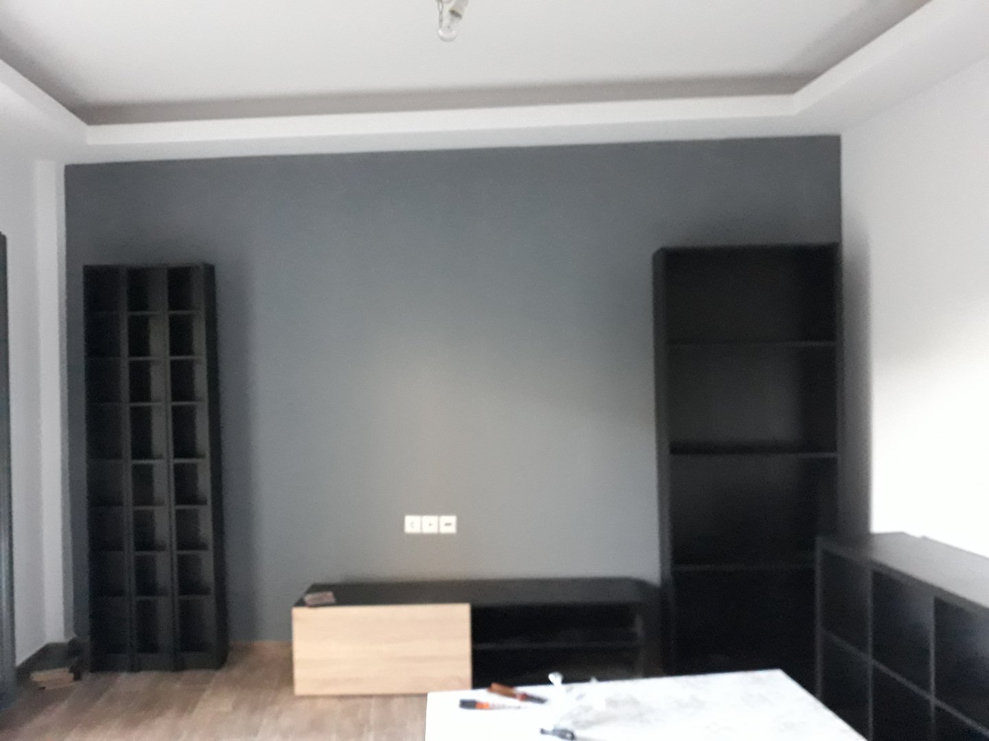

.......το πικάπ , ....τελευταίο φίλε , του χρόνου που λένε στο χωριό μου .
Σε αυτό το μπάτζετ .....να ακούσεις το " Μεγάλο Αυτί " , Ούγκ .
3.30 , 3,40 , τον βλέπω τον τοίχο μπροστά σου , μακρινάρι που λέμε - παραλληλόγραμμο κατα τα κοινά - μιά χαρά . Η πόρτα αριστερά δυσκολεύει λίγο την κατάσταση στην πρώτη ανάκλαση , αλλά δεν το βάζουμε κάτω ,
Τους μαύρους " χάρους " δεξιά και αριστερά , θα τους - εγώ - έβαζα κάπου αλλού .
Πάμε δυνατά δεν πτοούμαστε .

Γεια σας παιδιά! Θέλω να πάρω ηχεία,ενισχυτή και πικαπ έχω τσεκάρει τα dali spektor 6, τον Yamaha as201 και το rega planar 1! Είναι καλός σαν συνδυασμός?
Μια άλλη πρόταση κοντά στα χρήματα που διαθέτεις ….
Ηχείο: FYNE F302 το οποίο είναι εξαιρετικό
Ενισχυτή : YAMAHA A-S501 ο οποίος εκτός των άλλων έχει κ ενσωματωμένο DAC (πολύ σημαντικό)
Θα πρότεινα αν σε παίρνει οικονομικά να ανέβεις κ άλλο στο θέμα ενισχυτής

Αν αποφασίσεις να πας σε παθητικά ηχεία + ενισχυτή καλύτερα δώσε περισσότερα για τον ενισχυτή.
Να έχει watt, όλες τις δυνατότητες σύνδεσης για πηγές που χρειάζεσαι + pre out για sub.
Ηχεία θα βρεις..
Με ενεργά πάντως θα έχεις καλύτερη σχέση επιδόσεων - τιμής.
Για ευκολίες (π.χ. controller - εμφάνιση κλπ) δεν ξέρω, είναι ''περί ορέξεως κολοκυθόπιτα..'' :biggrin:
Αυτά..

Ο Yamaha 501 είναι μια πολύ καλή επιλογή ενισχυτή, καλός ηχητικά, καλά ρεύματα και ισχύ, έχει και ένα υποτυπώδες dac, αρκετό όμως για να συνδέσεις ψηφιακά μια τηλεόραση. Το phono stage αξιοπρεπές, αλλά αν μπορείς στο μέλλον να βάλεις ένα εξωτερικό, θα πάρεις καλύτερο αποτέλεσμα. Αν θέλεις σαν πικάπ το rega, δεν περισσεύουν και πολλά. Κοίτα αυτά τα ηχεία.... Mission LX-3 MKII ,Triangle BR-03, Elac Debut B6.2 κλπ. Θα μπουν πάνω στο έπιπλο (αν κατάλαβα καλά για την θέση του καναπέ). Αν η φώτο είναι από την θέση ακρόασης, δύσκολα θα βολευτούν και αυτά και με την καμία το spektor-6. Λίγο πάνω από χιλιάρικο, θα είσαι μια χαρά. Αν πας σε ενεργά γλυτώνεις από αρκετά, αλλά θέλεις προενισχυτη για το πικάπ, την επιλογή εισόδων, τον τηλεχειρισμό κλπ και δυστυχώς σήμερα δεν βγαίνουν πια προσιτοί προενισχυτες (εκτός και αν βρεις κανένα μτχ. rotel). Πάντως να ξέρεις ότι το βινύλιο είναι πολύ ακριβό σπορ, αν έχεις θέμα με τα πόσο για το σύστημα σου, τότε πως θα δίνεις αρκετές δεκάδες ευρώ το μήνα για τους δίσκους? Δεν λέω ότι είναι λίγοι οι 300, αλλά θα θέλεις να ακούς και καινούργια πράγματα. Μήπως να αναθεωρήσεις τελείως το θέμα πικάπ-δισκοι και στην θέση τους να πάρεις ένα usb dac και να παίξεις με tidal κλπ? Ότι έχεις άλλωστε σε δίσκους θα το βρεις εκεί και η μηνιαία συνδρομή είναι λιγότερα χρήματα από ένα δίσκο.
