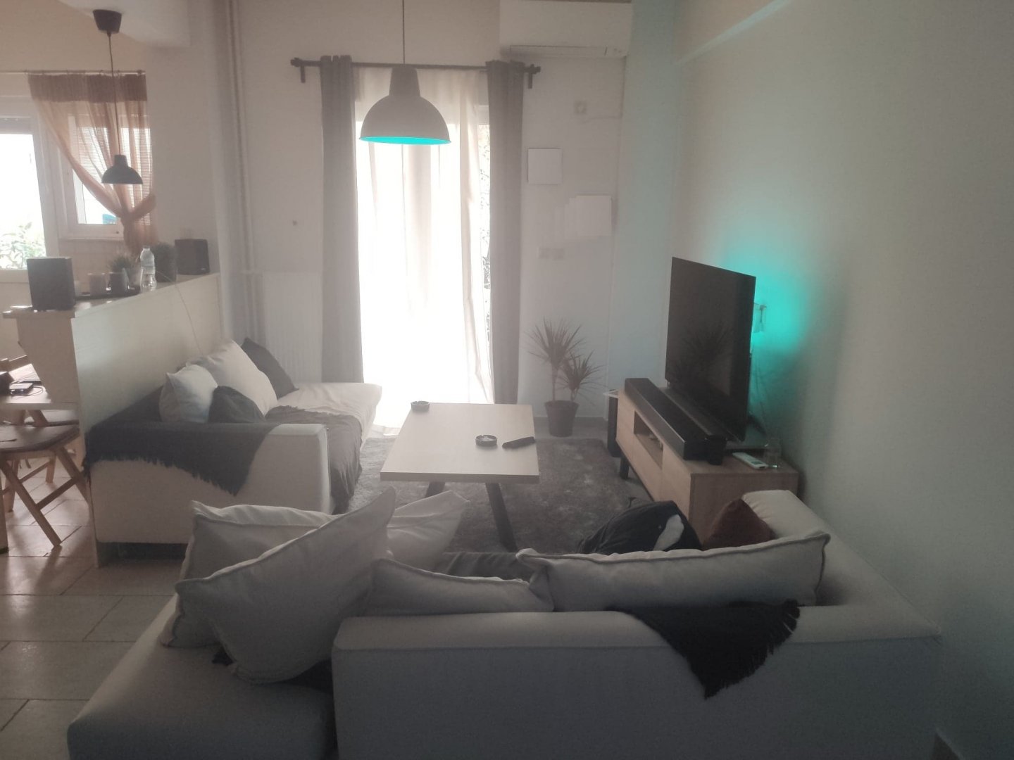

Καλησπερα σε ολους,
Ειμαι καινουριος στο φορουμ κ θα ηθελα τη βοηθεια σας για να μεταβω απο setup dolby atmos ηχομπαρας σε κανονικο dolby atmos setup.
O χωρος μου ειναι αρκετα περιορισμενος οπως βλεπετε στις φωτο οσον αφορα την αποσταση ακροασης (2.80 ειναι η αποσταση απο το πασο της κουζινας στον απεναντι τοιχο, οποτε η αποσταση ακροασης, υπολογιζεται χοντρικα στα 1.70 μετρα,με δεδομενο οτι τα front-center speakers θα απεχουν 20 ποντους απ τον τοιχο που βρισκεται η τv aυτη τη στιγμη.
Μιας κ ο χωρος ειναι μικρος, σκεφτομαι οτι η υλοποιηση του atmos μπορει να γινει με atmos -enabled modules τοποθετημενα πανω στα αντιστοιχα front.
Ta surrounds speakers θα τοποθετηθουν πανω στο πασο, οπως ειναι στημμενα κ τα surround που συνοδευουν την ηχομπαρα.
Οποτε συνοψιζοντας, το τελικο συστημα θα ειναι 5.1.2.

Καλησπέρα και καλώς ήρθες.
Έχω τα ίδια Front,centter,surround και sub spl-120.
Θα ακούσεις πολλά αλλά μια χαρά δένουν.Ιδανικά θα τα ήθελες όλα ίδια πχ RP-600.
Εάν έχεις τη δυνατότητα και μιας και πλέον δεν έχουν μεγάλη διαφορά στο skroutz, προχώρα τα.
Όσον αφορά τα atmos καλύτερα οροφής. Εάν δεν μπορείς αλλά μπορείς να βάλεις enabled, προτίμησε τα RP-500sa ιδανικά εάν όλα σου είναι τα RP-600. Πάντως τα enabled πανάκριβα...
Για sub και ενισχυτή θα σου πουν άλλοι, αλλά εάν επιμένεις σε Klipsch, προτίμησε αυτό της ίδιας σειράς SPL-120.
Ελπίζω να βοήθησα κάπως!

Μετα απο ψαξιμο ειμαι πολυ κοντα στα ακολουθο σεταπ:
Συστημα 1:
SVS PRIME BOOKSHELF BLACK ASH
SVS PRIME CENTER BLACK ASH
SVS PRIME SATELLITE BLACK ASH
SVS PRIME ELEVATION BLACK ASH
SVS SB-2000 PRO
SVS SOUNDPATH ISOLATION SYSTEM
DENON 3700
Συστημα 2(εναλλακτικο, πιο οικονομικο)
5x Satellite Speaker S 600 FCR
Για ατμος:
Reflekt
Subwoofer:
SUB 12.17 EDGE
Eνισχυτης:
DENON 3700
Το 2ο συστημα ερχεται περιπου 500 ευρω πιο οικονομικα εναντι του 1ο.
Το πρωτο βεβαια ειναι ολα απ τον ιδιο κατασκευαστη με 5 χρονια εγγυηση.
Aξιζει το πρωτο εναντι του 2ου?
2.748
1.380
Όσο αφορά τον ήχο σε σινεμά τα svs είναι πολύ καλά.
Στον AV βάζεις αργότερα ένα τελικό 3-5 κανάλια και τον βοηθάς να πάρει ανάσα
