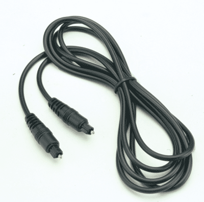

Από το optical out του dvd στο optical in του ενισχυτή('οποιο απ τα 4 θες δεν έχει σημασία.)Καλώδιο οπτικής ινας.

  1. Μια οπτική ίνα (toslink) κάτω αριστερά (στην θέση με το τετράγωνο παραθυράκι και ένδειξη Digital Audio Out). Όπως και να την τοποθετήσεις δεν έχει σημασία (το πια πλευρά μπαίνει στον ενισχυτή ή το DVDr. Όταν την έχεις στα χέρια μπορεί στο κούμπωμα να θέλει περιστροφή για να κουμπώσει και να ακούσεις το κλακ.

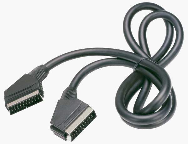

  2. Στην έξοδο AV1 (TV) βάζεις ένα scart που θα κουμπώσει στο πίσω μέρος της τηλεόρασης σου.

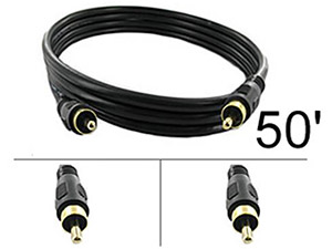

3)Ένα απλό καλώδιο με rca.Το συνδέεις στο κίτρινο βύσμα του sub (αυτό που λέει sub)
4)TV-dvd με scart.Αρκεί.Οι κεραία που έχει στον ενισχυτή είναι για ραδιόφωνο.

  1. H οπτική ίνα από το DVDr σου θα κουμπώσει σε κάποια από τις optical in του ενισχυτή σου (πάνω αριστερά). Θα επέλεγα DVR (optical 3) για να αφήσω ελεύθερες τις θύρες TV & DVD για άλλες συσκευές. Πχ κάποιο PS3, BluRay player κλπ......

  3. Στην έξοδο PRE OUT SUBWOOFER θα συνδέσεις καλώδιο τερματισμένο σε RCA αλλά να ζητήσεις θωρακισμένο και με το κατάλληλο μήκος για να φθάσει μέχρι το sub σου. Θωρακισμένο γιατί αλλιώς θα έχεις παράσιτα στο sub

  • Στην θέση SUB συνδέεις το καλώδιο το θωρακισμένο του sub.

Οπτική ίνα.
Η τραπεζοειδής πλευρά (κάτω όπως την βλέπουμε) πιθανότατα να μπαίνει και στον ενισχυτή σου κάτω όταν κουμπώνεις, όπως και στο DVDr

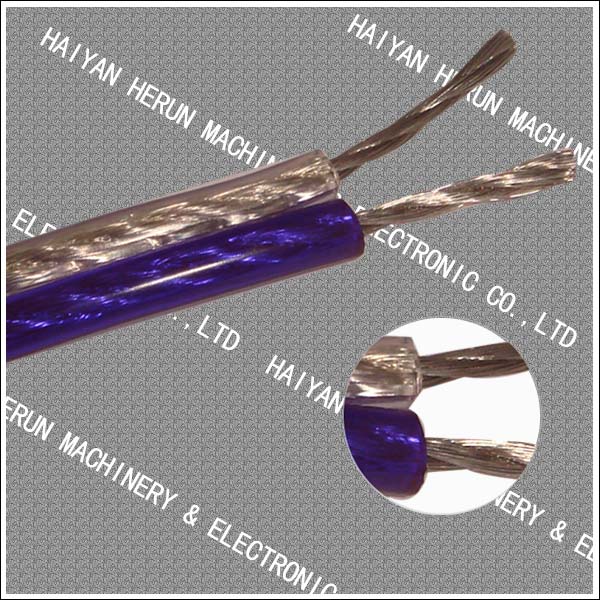

Καλώδια για τα ηχεία. Τα εμπρός
Για center και πίσω πάρε πιο λεπτό
Σαν το τέρμα δεξιά για να χωράει στις υποδοχές του ενισχυτή σου
Και το τέρμα αριστερά για τα εμπρός ηχεία
