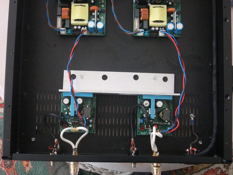

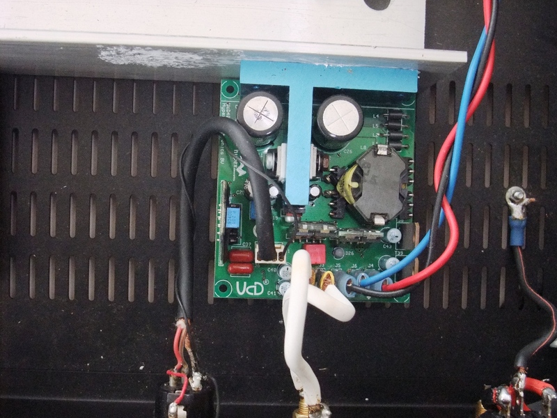

Λοιπον..........πως εχει η κατασταση.......

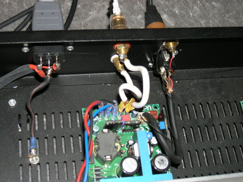

Απο τις XLR εισοδους ολα καλα..........απο τις RCA εισοδους, με το ΟΝ ακουγεται ενας παρα πολυ δυνατος βομβος.
Τα rca ειναι σωστα κολλημενα πανω στα xlr.
Απο την Hypex το σχεδιο ... http://www.hypex.nl/docs/wiring.pdf
λεει .... When using rca do NOT connect chassis to safety earth to avoid ground loops.
Βλεπετε καποιο λαθος στην συνδεσμολογια? τι μπορει να φταιει?

Αυτό που είπε ο zakman35 έχεις συνδέσει τη γείωση στο σασί ενώ όπως λέει στο quote που έβαλες, δεν πρέπει, για να μη δημιουργηθεί βρόχος γείωσης.
zakman35
1.985
4.008
Επίσης αν θες να χρησιμοποιείς και τα RCA θα πρέπει να βραχυκυκλώνεις το Cold με το Ground με ένα διακόπτη.
Τα καλώδια τις τροφοδοσίας + και - θα πρέπει να είναι σφιχτά στριμμένα μεταξύ τους, το 0 το αφήνεις μόνο του. Καλό θα ήταν να τα σταθεροποιήσεις κάπως να μην βρίσκονται στον αέρα.
Τα βύσματα εισόδου θα τα έβαζα πιο μακριά από τα βύσματα εξόδου. Τα καλώδια εξόδου στρίψε τα και αυτά αν σε παίρνει.
Οι κολλήσεις στο IEC θα πρέπει να μονωθούν για λόγους ασφαλείας.

Ναι ......η γειωση ειναι στο σασι. Δεν πρεπει?
Δηλαδη θελει........ ή διακοπτη για επιλογη Xlr - rca ή κατι τετοιο ?

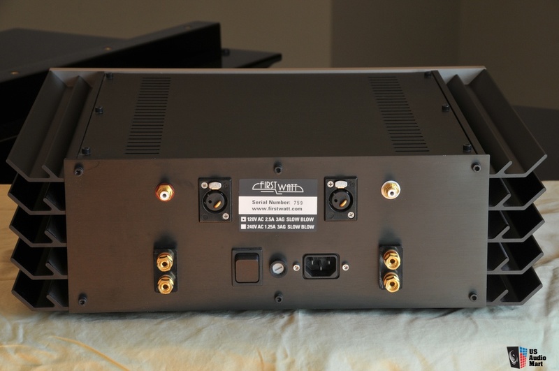

http://i31.photobucket.com/albums/c355/platan/First watt back.jpg
Εγω τον εφτιαξα αρκετα χρονια πριν, αλλα τωρα θελω τον κανω 2 μονομπλοκ σωστα φτιαγμενο.
Θα ακολουθησω τις συμβουλες του Χαρη βεβαια .......αλλα εχουμε και καποιο λινκ, φωτογραφια, κατι να δουμε μια κατασκευη by the book που λενε? τα μοντουλακια ειναι τα UcD 400 Hxr.
Για πειτε...........

Σ' αυτο δεν εχει γειωση το σασι? δεν φαινεται καλα.
δεν εχει και rca νομιζω.

OK τότε κρατάς την γείωση* στο σασί και βάζεις ένα διακόπτη στη είσοδο που θα βραχυκυκλώνει το ground με το cold μόνο όταν θες να χρησιμοποιήσεις τα RCA.
* Το σημείο που βιδώνει η γείωση στο σασί, θα πρέπει να τριφτεί με γυαλόχαρτο ώστε να φύγει η ανοδίωση που δεν είναι καλός αγωγός.

[DOUBLEPOST=1473615740][/DOUBLEPOST]Κατασκευαστικά η εν λόγω συναρμολόγηση έχει δεκάδες λάθη. Είναι λάθος τοποθετημένες και οι πλακέτες, και φυσικά τα καλώδια θέλουν συστροφή σε βαθμό υπερβολικό, και και και.
Σοφή η επιλογή σου για νέο σασί για μόνο σχεδίαση. Εμπιστεψου κάποιον γνώστη για την κατασκευή, διότι όσο απλό δείχνει, τόσα λάθη μπορείς να κάνεις.
