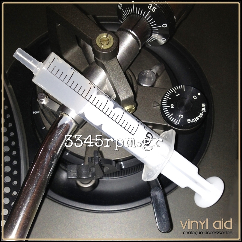

Ισως μόνο νέα σιλικόνη θα θέλει
Αν κάποιος θυμάται το ιξώδες της, ας το πει για να μην δώσει ο giabristos 18€ για 2ml.

Εγώ χρησιμοποιώ λάδι σιλικόνης gearbox σε οχήματα μοντελισμού. Κοίτα σε αυτά τα μαγαζιά στο ιξώδες που γράφτηκε πιο πάνω. Θα δοκίμαζα τα 300-350 Kcs για αρχή. Το πρόβλημα είναι πως πρέπει να εξαρμωθεί ο βραχίονας και να καθαριστεί πολύ καλά το αξονάκι του lift πριν βάλεις το καινούργιο λάδι. Λόγω ρευστότητας, το λάδι δεν εισχωρεί μόνο του. Πρέπει να το βάλεις εσύ στον άξονα. Πρόσεξε τα καλωδιάκια που πάνε μέσω του βραχίονα στην κεφαλή!
ΔΕΝ είναι εύκολη εργασία...
Έχει και πιο ακριβό στα 29,99 Ευρώ! (ευτυχώς είναι out of stock...)
Αυτή θα είναι HiEnd σιλικόνη, γίνεται δουλειά και με απλή HiFi
