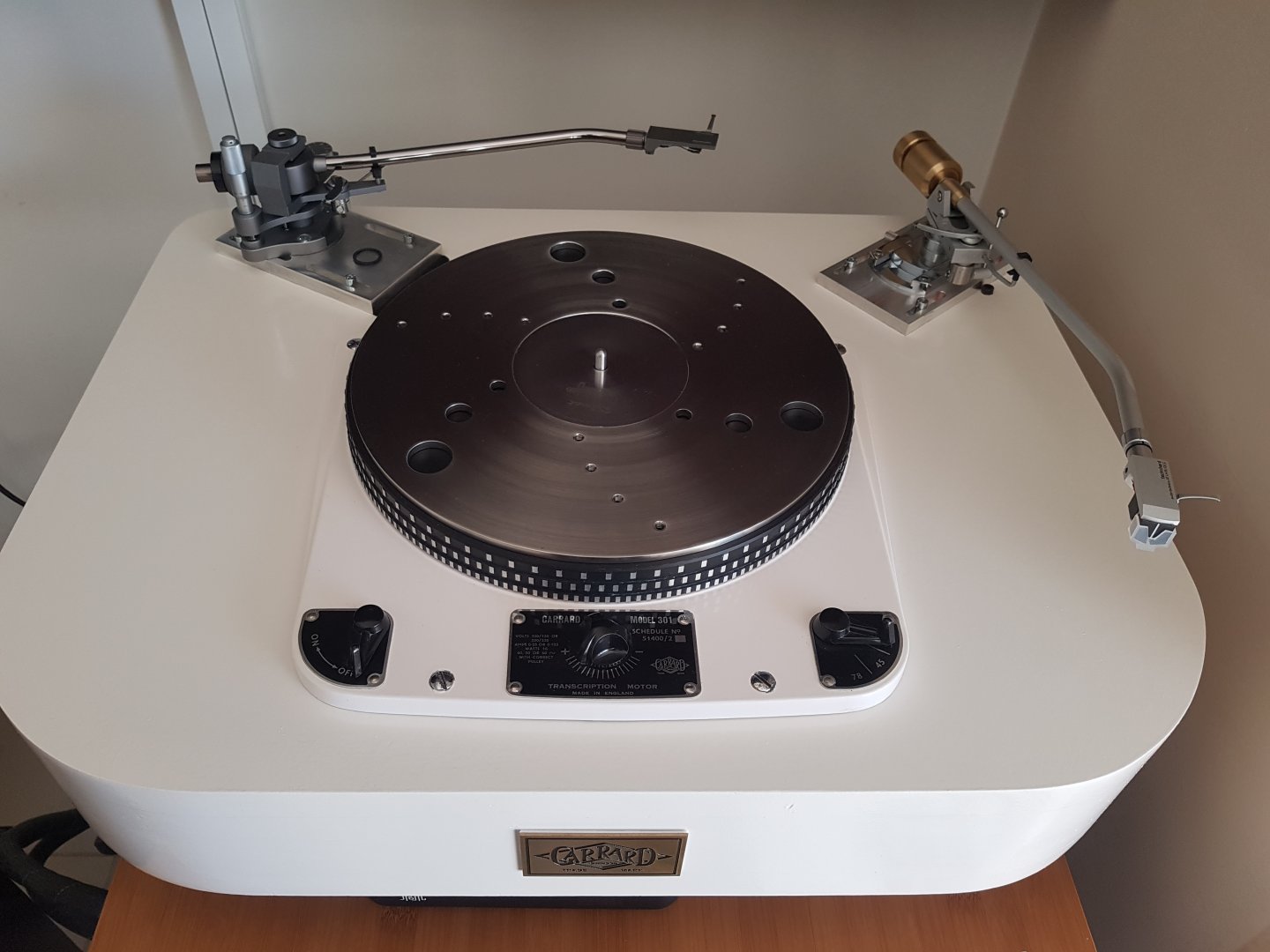

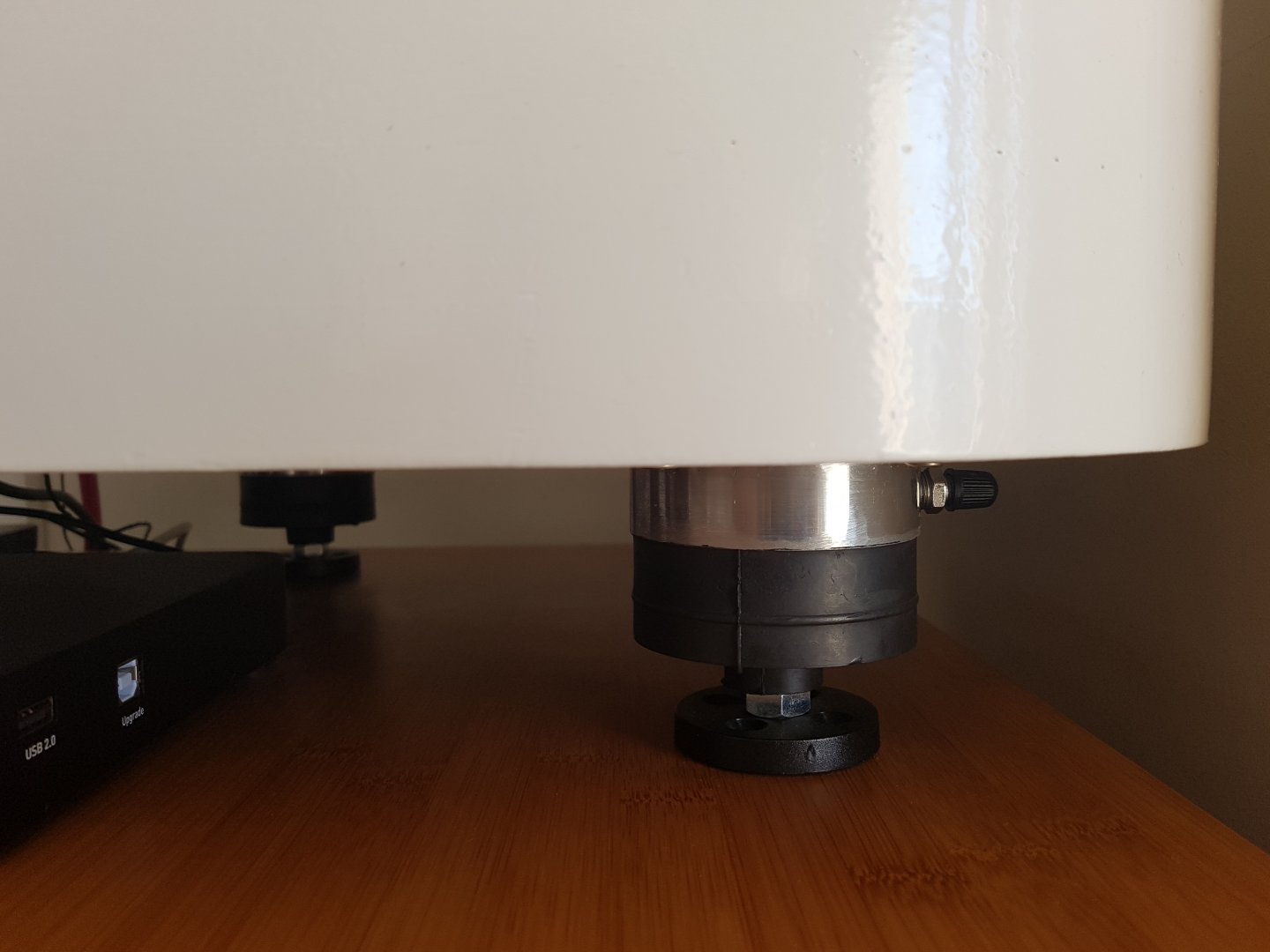

Καλημέρα, κάποιες φωτογραφίες:

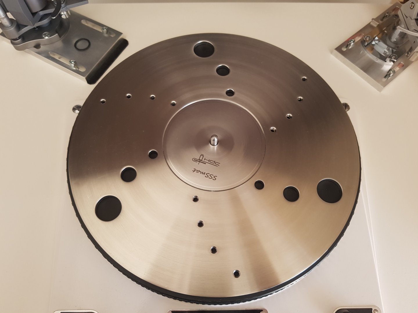

Το ματ είναι από ατσάλι βάρος 3 κιλά
Έχει βαφεί από εμένα ερασιτεχνικά, κάποια στιγμή θα πάει για βαφή αυτοκινήτου μάλλον σε επαγγελματία + τα armboards. Το δεξί armboard είναι από cnc αλουμίνιο 7075 πάχος 10χιλ και το αριστερό diy 7075 πάχος 15χιλ.

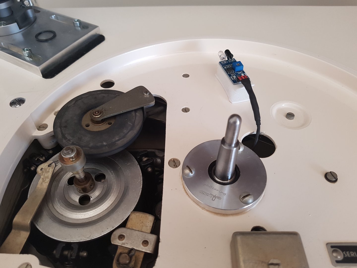

Το πηγάδι είναι βελτιωμένο και γράσου.
Διακρίνεται και ο οπτικός ταχογράφος που συνδέεται με το speed controller για real time έλεγχο των στροφών.
Συνεχίζεται...

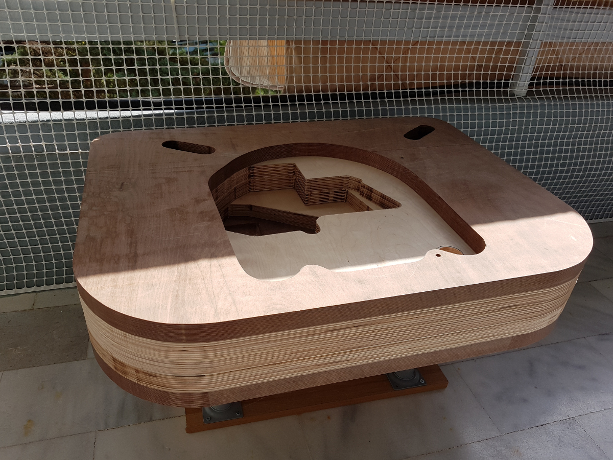

Ο πλίνθος στηρίζεται σε 3 πνευματικές βάσεις για ηλεκτρονικά μικροσκόπια που έχουν απόσβεση έως 1-3hz.
Ενώ ο πλίνθος αποτελείται από φύλλα σημύδας βαλτικής και panzerholz b25 με συνολικό βάρος 32 κιλά.
Για αυτό χαρακτηρίζω το πικάπ έως μάζας - ανάρτησης ενώ παρόμοια υλοποίηση δεν έχω δεί στο ίντερνετ

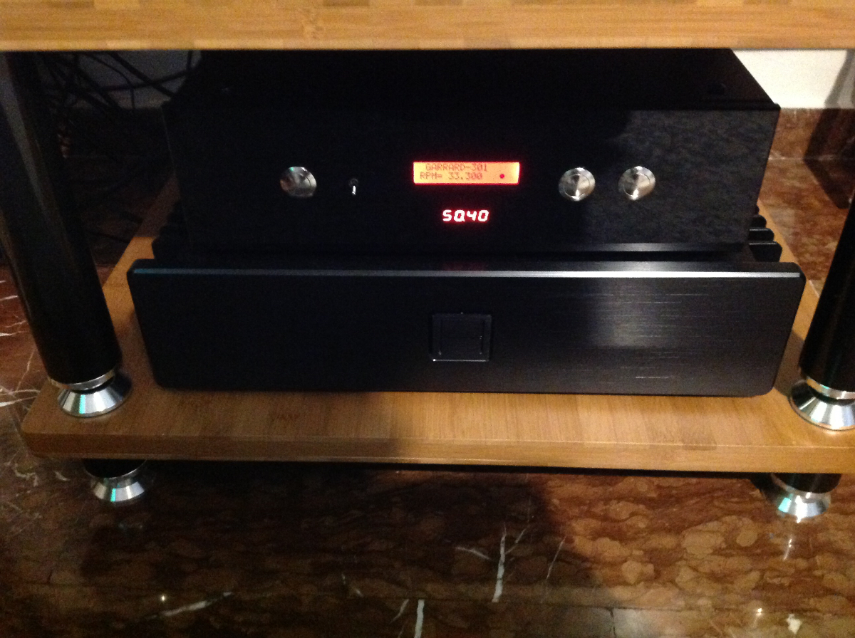

Και μία από το speed controller

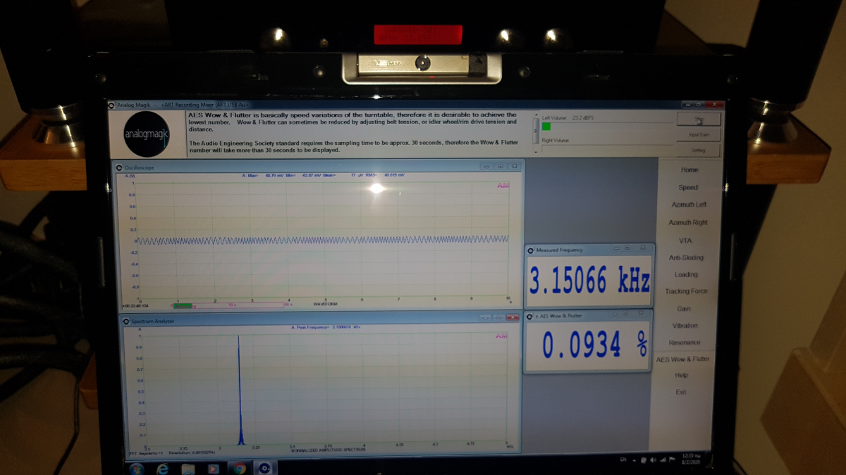

Και μία μέτρηση wow and flutter:
0.09 με τον ταχογράφο στο speed controller να γράφει μεταξύ 33,297 και 33,304 στροφές σε συχνότητα test tone 3150hz.
Η Garrard έδινε επίσημη μέτρηση wow and flutter για ένα καινούργιο 301 - 0,08 (0,05 για το 401) που φαντάζομαι είναι η πιό αισιόδοξη όπως γίνεται πάντα απο τις εταιρείες.
