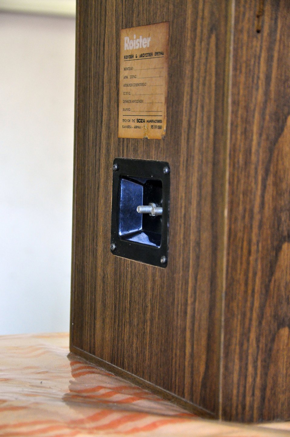

Θα ηθελα πολύ να ξερω τον ενισχυτη του οποίου οι μπορνες ηχειων
συνδεονται με βίδες...

Δεν είναι βίδες οι μπόρνες;
Εσωτερικα συνδεονται με συγκολληση. Αυτό εννοουσα.
(και ετσι...ειναι όλοι ευχαριστημενοι)
