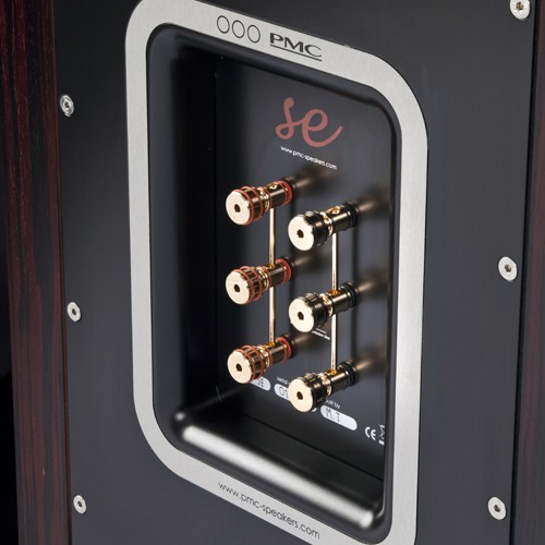

9A5714EB-6062-40E4-BCCB-CBAB6798DF76.jpeg 610150CB-BBC5-4152-86AC-270F848CDAF6.jpeg Μπορεί κάποιος να μας πει με όμορφο περιεκτικό και κατανοητό τρόπο για ποιον λόγο υπάρχει αυτή η δυνατότητα ?
29.996
29.725
Για λόγους μάρκετινγκ.
Από την στιγμή που το κροσσόβερ έπεται , δεν έχει σχεδόν καμία διαφορά. Το σχεδόν είναι της τάξης του 0,1%.
Θα μπορούσε να έχει λίγο περισσότερη διαφορά αν μιλούσαμε για πολλαπλούς τελικούς αλλά και πάλι θα ήταν μικρή η διαφορά.
Σημαντική διαφορά θα υπήρχε αν το ηχείο είχε διακόπτη παράκαμψης του εσωτερικού κροςς και μπορούσε να οδηγηθεί από ενεργή πολυενίσχυση.

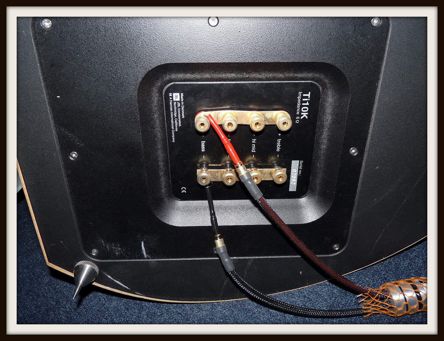

[DOUBLEPOST=1525526511][/DOUBLEPOST]Το Ti10k το είχα κάποιο διάστημα και το είχα δοκιμάσει με τους βραχυκυκλωτήρες εκτός οδηγούμενο από 4 τελικούς. Δεν είδα καμία διαφορά και τα παράτησα. Απλώς του έβαλα έναν μεγάλο τελικό αργότερα. Πολύ μεγάλο 2χ600rms.
Οι 4 που είχα ρίξει επάνω ήταν 1 2χ200 στα μπάσσα και άλλοι 3 2χ100rms στα υπόλοιπα . Δεν άλλαξε τίποτα από όταν χρησιμοποιούσα τον έναν 2χ200rms που έβαλα μετά στα μπάσσα.
