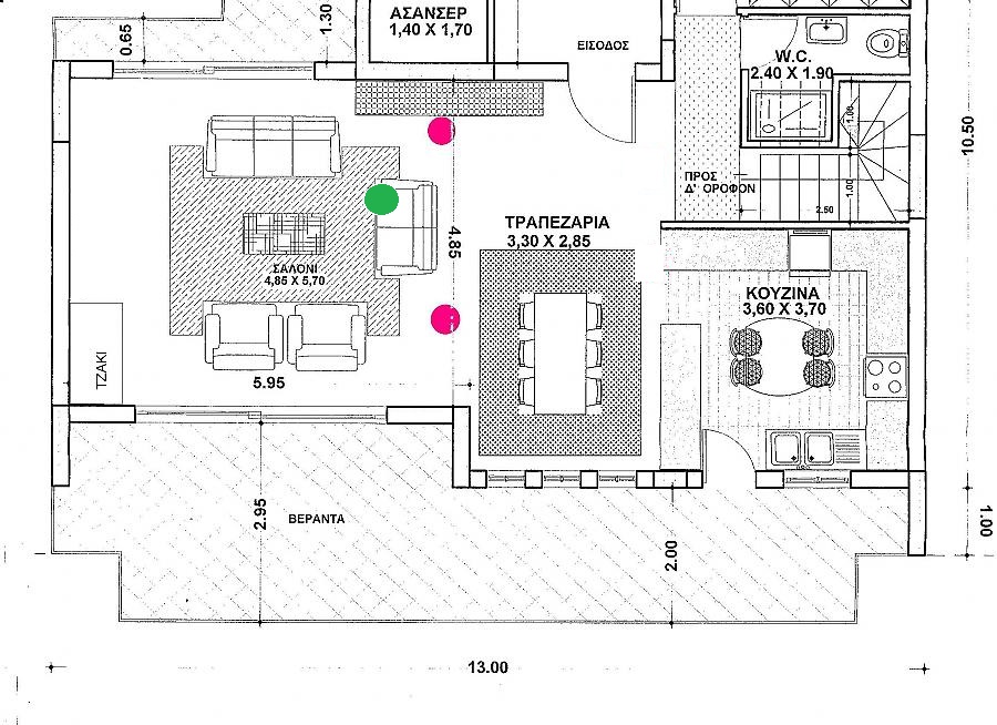

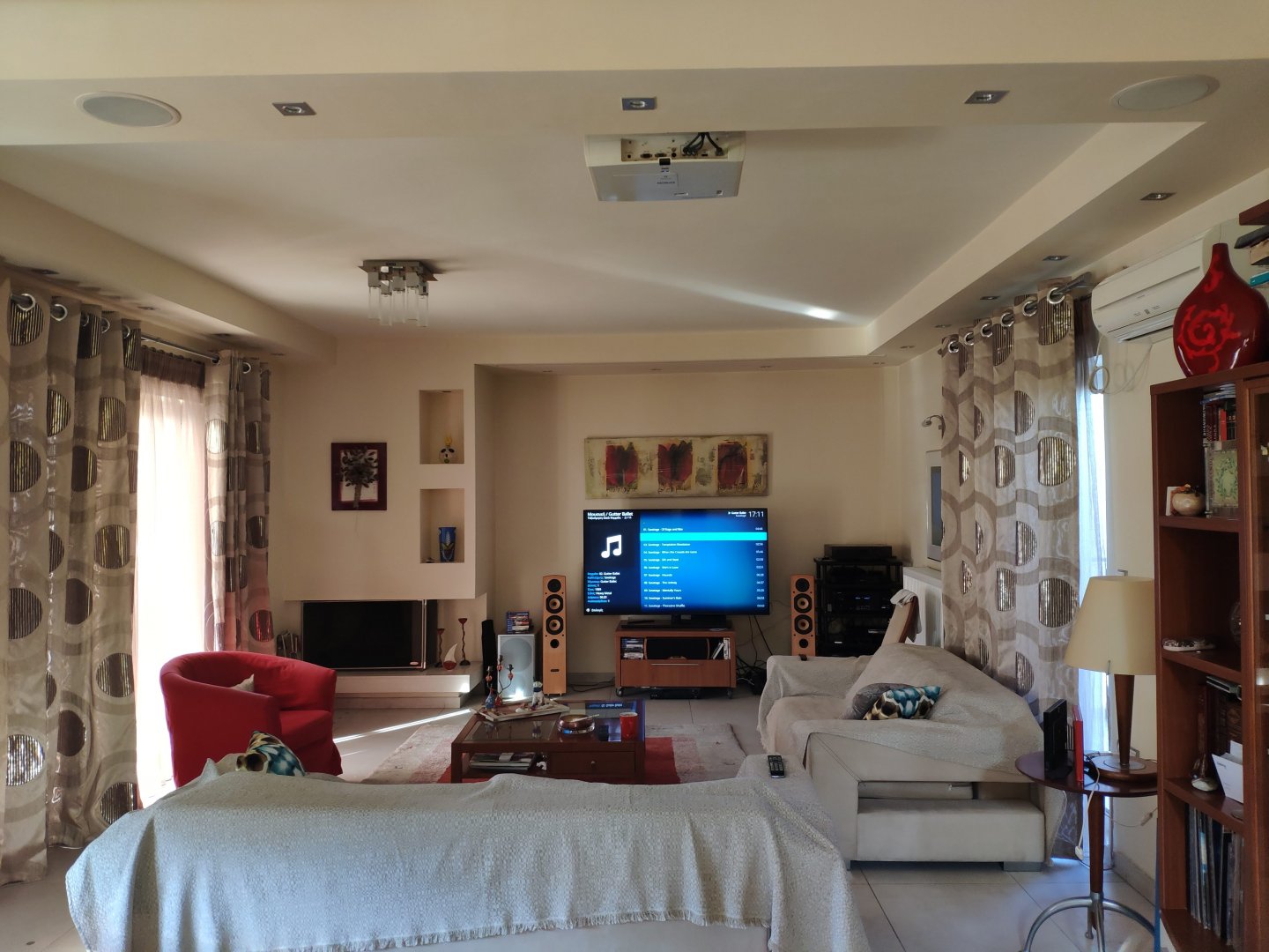

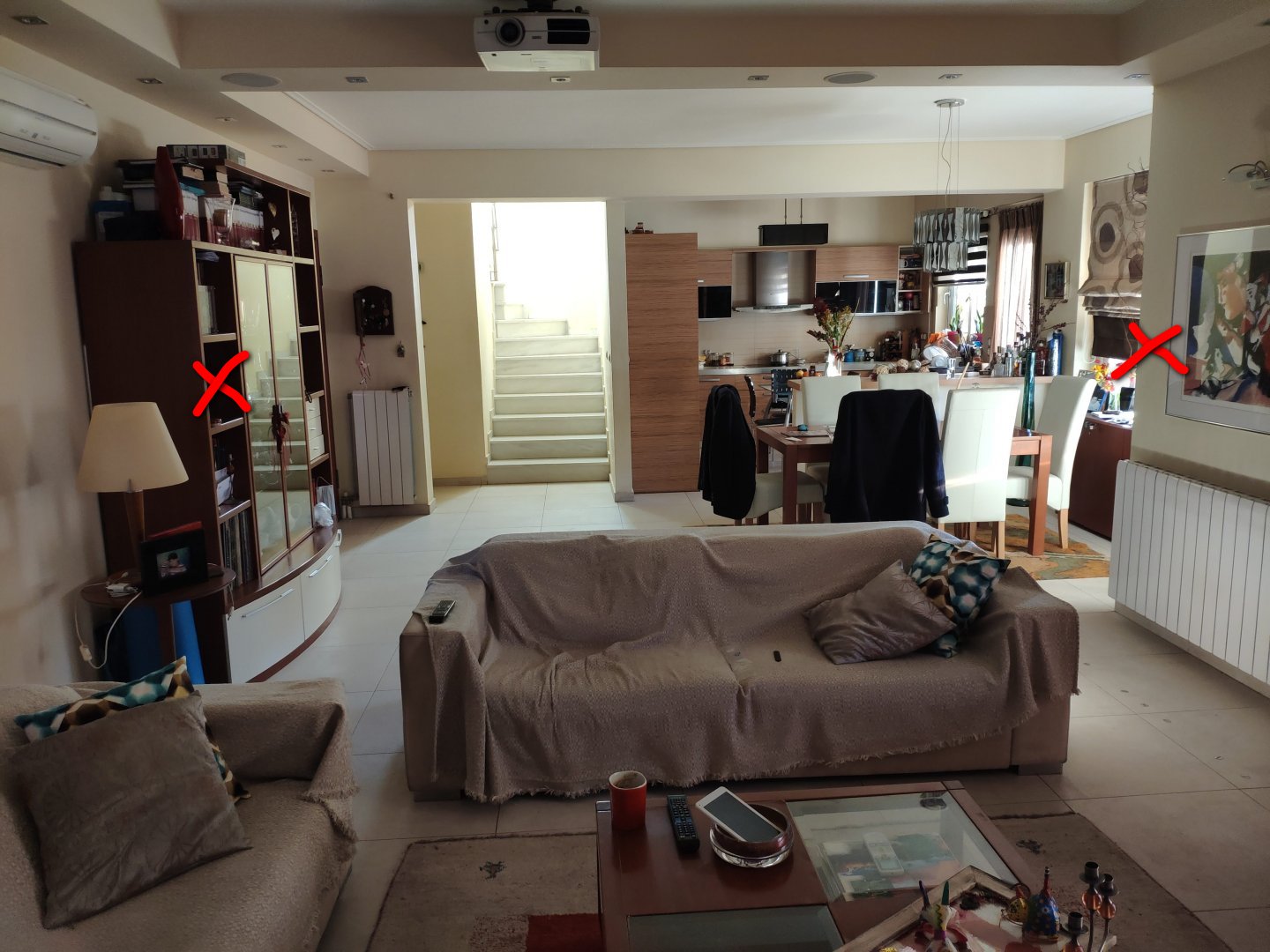

Ο χώρος μου είναι ενιαίος και αρκετά μεγάλος (συνολικά περί τα 60 τ.μ. με περίπου 3 μ. ύψος). Παραθέτω κάτοψη με επισήμανση των σημείων που είναι τοποθετημένα τα in-ceiling surround (κόκκινο), η «κεντρική» θέση θέασης/ακρόασης (απόσταση 4 μ. από οθόνες – κεντρική τριάδα), και φωτογραφίες από τα δύο άκρα του χώρου.

πολλα μπορεις να αλλαξεις για καλυτερο αποτελεσμα...
....θελουν διορθωση καποια πραγματα....
....ο προβολεας τι δουλεια εχει ; :lolsign:
32.285
93.049
  • Δραστική μείωση της απόστασης.
  • Άνοιγμα της απόστασης μεταξύ των ηχειων
  • Τα in ceiling ας γίνουν (back) Atmos. Βαλε και άλλα 2 μπροστά. Στόχος το 5.2.4 (7.2.4 δεν γίνεται στον χώρο σου)
  • Το Marantz εχει dac.
  • Προσπάθησε για ομοιομορφία στα ηχεία. Ίδια εταιρία-ίδια σειρά.

1)βαζεις τα μηχανηματα κατω απο την TV
2)βαζεις τα Roister Status Surround πανω απο τα ηχεια αφου θα ανοιξουν λιγο.
3)κανεις αναβαθμιση σε auro3d τον 7011 και δηλωνεις τα πανω ηχεια ως ηχεια υψους.
4)παιρνεις 2 sub για μπροστα....
....το κρατας αυτο που εχεις αν μπορει να μπει καπου αλλου πισω.
5)χρειαζεσαι οθονη για τον προβολεα
6)απο το pc ακους οτι θελεις με συνδεση στον marantz.
μεγαλη αναβαθμιση ολα αυτα...

Αν έχω παρατηρήσει καλά, η οθόνη του προβολέα "πέφτει" μέσα από την γύψοσανίδα πάνω από τον tv..
Υπάρχει μια σχισμή που φαίνεται ελάχιστα στην πρώτη φώτο..

Και, ναι, από σχισμή της μπροστινής γυψοσανίδας πέφτει "πανί" 105" 16:9, εξ ου και ο προβολέας.

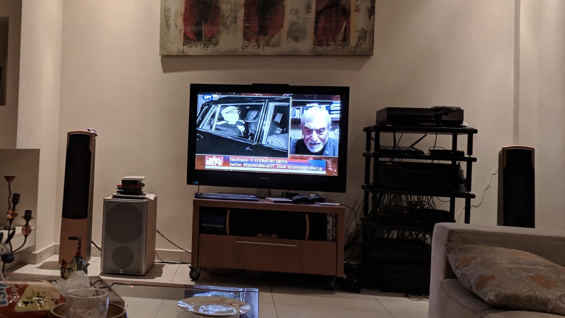

Τα κυρίως ηχεία "πλησίασαν" αναγκαστικά πριν από 2 μήνες, όταν αγοράστηκε η καινούργια, μεγαλύτερη τηλεόραση. Παραθέτω φωτογραφία με την προηγούμενη διαρρύθμιση:
Με την καινούργια, μεγαλύτερη TV, τα ηχεία, ειδικά το δεξιό, θα στριμώχνοταν στη γωνία και θα "χαλούσε" η θέση ακρόασης. Η αλλαγή επίπλου που θα φιλοξενεί τις συσκευές κάτω από την TV θα επιτρέψει το άνοιγμα της απόστασης μεταξύ τους, αλλά δεν θα έχω πού να βάλω το πικάπ, που το αγαπώ και το χρησιμοποιώ.
EDIT: Να πω ότι με τη νέα, μικρότερη απόσταση μεταξύ των ηχείων αισθάνομαι ότι έχω πειστικότερη στερεοφωνική εικόνα.

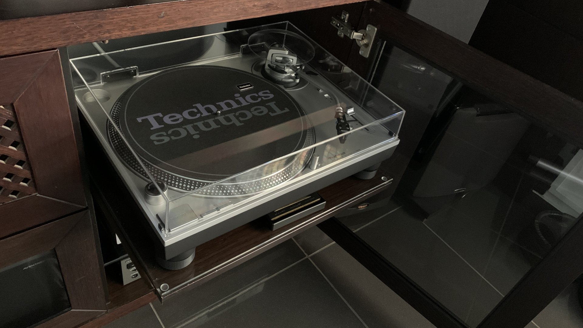

Το ίδιο πρόβλημα είχα και εγώ, έφτιαξα ένα έπιπλο για να βάλω κάτω από τη TV τα μηχανήματα και επειδή έχω και εγώ πικάπ το έκανα σε συρτάρι αλλά έχει μείον είναι ότι είναι αντιλειτουργικό και όχι πολύ σταθερό ....... και μία φώτο.

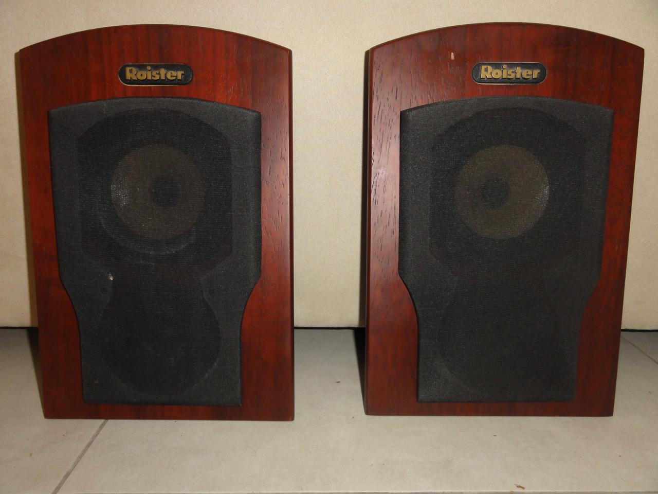

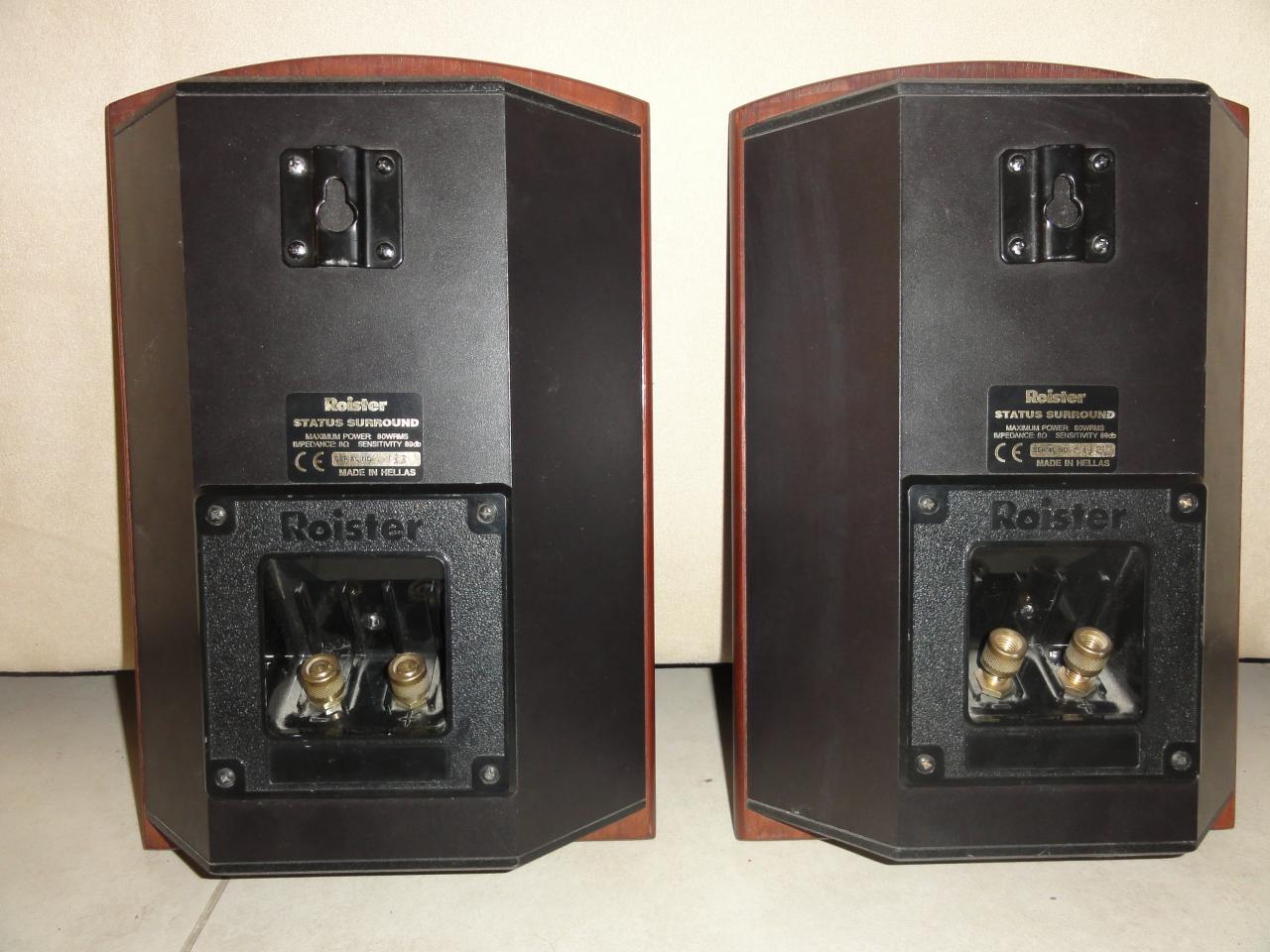

Με βάση κάποιες από τις προτάσεις που έγιναν, σκεπτόμουν να αξιοποιήσω τα παροπλισμένα επί του παρόντος Status Surround, τοποθετώντας τα στις θέσεις που επισημαίνω με "Χ" στη φωτογραφία.
Παραθέτω και φωτογραφίες των ηχείων.

Καλησπέρα Χρήστο,
Θέλω πρώτα απ' όλα να σου πω ένα μπράβο για τον χώρο σου γιατί δε το έκανα πιο πριν και ακόμα ένα που ασχολείσαι
για να τον βελτιώσεις.
Από το τίποτα δε το συζητώ έπρεπε να το έχεις κάνει ήδη.
Τώρα αν αργότερα θέλεις να κάνεις μια αλλαγή ηχείων και διαθέτεις τα απαιτούμενα λεφτά επειδή είπες για τα Dali το συζητάμε.
Φταίξε πρώτα το έπιπλο που σκέφτεσαι .......
