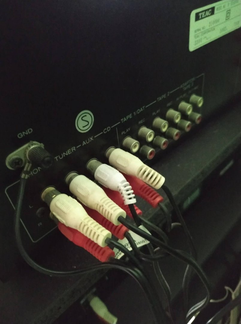

Καλησπερα, με μια αλλαγη που σκεφτομαι να κανω στο χωρο μου, το πικαπ θα εχει καποια αποσταση απο τον ενισχυτη. Φανταζομαι οτι υπαρχει η λυση προεκτασης του καλωδιου rca. Mε τη γειωση ομως τι γινεται ?

Ναι, θα πρέπει να μεγαλώσει και το RCA και αυτό κάνει κακό στο σήμα, μιας και από τις φωτό φαίνεται ότι το πικάπ συνδέεται στο phono του ενισχυτή απ' ευθείας.
Κατά πάσα πιθανότητα έχεις ΜΜ κεφαλή και η αύξηση της χωρητικότητας (όταν μπει το καλώδιο προέκτασης) δεν είναι και ο καλύτερος φίλος της ΜΜ.
Επίσης αθωράκιστα καλώδια πικάπ, λειτουργούν ως συλλέκτες παρασίτων, όσο μακρύτερα τόσο χειρότερα.

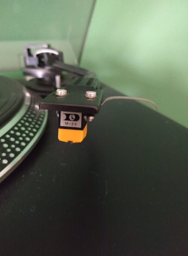

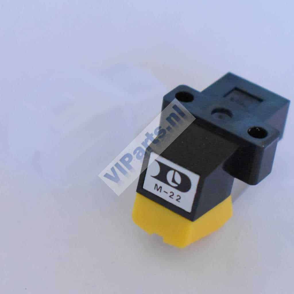

Darling M-22

Δεν μπόρεσα να βρω χαρακτηριστικά της κεφαλής που έχεις.
