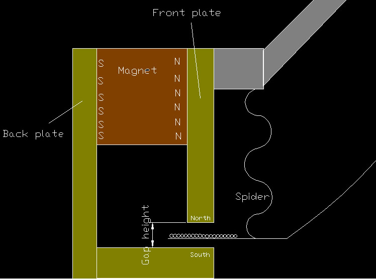

Τεχνολογικές εξελίξεις σε μαγνητικά υλικά, και χρήση ιδιαιτέρων/σπάνιων/νέων μαγνητικών υλικών και κραμάτων, έχει επιτρέψει την κατασκευή ηχείων με μεγαλύτερη ευαισθησία από ότι στο παρελθών. Και μάλιστα με μείωση του όγκου του μαγνήτη.
Νέα υλικά που χρησιμοποιούνται στην εξωτερική ανάρτηση και στην αράχνη παρουσιάζουν υπο προϋποθέσεις καλύτερα αποτελέσματα απόσβεσης από κλασικά υλικά.
Επί του πρακτέου;; Ορίστε οι παράγοντες που καθορίζουν την ευαισθησία, (συν ένας που δεν φαίνεται).
111
Δώσε πράμμα…
Σε αυτά τα σημεία θεωρώ ότι βοηθά η τεχνολογική εξέλιξη σε υλικά.
Δηλ.
Μαγνήτης (μαγνητικό πεδίο), και χρήση ιδιαιτέρα μαγνητικών υλικών (ορισμένα σπάνια και ακριβά).
Spider(εδώ είναι γενικότερο θέμα του τι θέλουμε να επιτύχουνε, γρήγορη απόσβεση / ομαλότητα / σκληρή ανάρτηση με ελάχιστες μετατοπίσεις κ.ο.κ.)
Ποιότητα πηνίου (ανοχές σε ρεύμα κ.ο.κ., αν και εδώ δεν ξέρω κατά πόσο όντος υπάρχουν μεγάλες διαφορές)
Η εξωτερική ανάρτηση πιθανολογώ ότι έχει μικρότερη σημασία στην ευαισθησία.
Η μάζα του κώνου σίγουρα επηρεάζει το όλο σύστημα και καθώς είναι η μάζα που κινείτε… έχει σχέση.
Απλά πράγματα και κατανοητά –άποψή μου – ως εδώ.

Οκ! Λίγο πιο συγκεκριμένα; Αφού για δεδομένη συχνότητα και δεδομένη πυκνότητα του αέρα, ας πούμε στην επιφάνεια της θάλασσας, ή έστω 20 μέτρα πάνω από αυτή, (στο Deep Blue της Μήλου ας πούμε, χο, χο), και δεδομένη τάση από τον ενισχυτή, η ευαισθησία εξαρτάται από την επιτάχυνση του διαφράγματος, πώς μπορεί να επιταχυνθεί αυτό περισσότερο; Τι πρέπει να μεταβληθεί; Τι πρέπει να αυξηθεί και τι να ελαττωθεί;

Αυτο το θεμα παραειναι ΕΙΔΙΚΟ για να συζητηθει διεξοδικα εδω, καθως χρειαζονται γνωσεις σχεδιαστη μεγαφωνων.... Σε γενικες γραμμες τα λεει καλα ο EAR.... αλλα οπως ειναι φυσικο παραμενει στις γενικες γραμμες.... Που συνοψιζονται στο πολυ γνωστο οτι "ποιοτητα και ποσοτητα αποτελουν αντικρουομενες σχεδιαστικες παραμετρους".... Το κλειδι στην ολη υποθεση λεγεται ΕΞΕΙΔΙΚΕΥΣΗ των μεγαφωνων αναλογα την χρηση.

Στην ερωτηση για την επιταχυνση του διαφραγματος απαντω οτι επιταχυνει πιο γρηγορα
- οταν το βαρος του κωνου συν το 1/2 απο το βαρος της αναρτησης μειωθουν.
- οταν απο τα χαρακτηριστικα της αναρτησης (spider), μειωνεται η Αποσβεση, ενω δεν εξαρταται απο την σταθερα του ελατηριου.
- οταν η πισω πλευρα του κωνου του μεγαφωνου βλεπει μικροτερη αντισταση του ογκου του αερα μεσα στην καμπινα.

Τα παραπάνω ακούγονται απόλυτα λογικά.
Προσωπικά θα τα περιέγραφα ‘ανάποδα’… ίσως λόγω ελλιπούς ενασχόλησης με το θέμα.
Να προσπαθήσω να προσθέσω κάτι για την επιτάχυνση που θεωρώ λογικό και εάν θέλετε με διορθώνετε.
-Όταν πολλαπλασιάσουμε το μαγνητικό πεδίο
Με την ίδια τάση όπως λες στο αρχικό ερώτημα θα πρέπει να παίξουμε με την αντίσταση/μορφή του πηνίου είτε για να αυξήσουμε το ρεύμα ή την διαδρομή που μπορεί να κάνει το πηνίο ή και τη γενικότερη μορφή του, για να επιτύχουμε καλύτερη επιτάχυνση λόγο καλύτερου πηνίου.

... θα πρέπει να παίξουμε με την αντίσταση/μορφή του πηνίου είτε για να αυξήσουμε το ρεύμα ή την διαδρομή που μπορεί να κάνει το πηνίο ή και τη γενικότερη μορφή του...

Αυτό που σκεπτόμουν είναι:
Για το μαγνητικό πεδίο, με χρήση μαγνητικών υλικών που δημιουργούν πεδίο μεγαλύτερης έντασης ή μεγεθύνοντας τον όγκο του μαγνήτη.
Για το πηνίο με τη μορφή σπείρες, διάσταση σπείρας κ.ο.κ.
