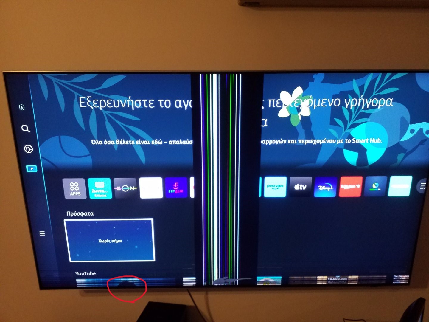

Αν δεν έχει cracking και είναι κάτι εσωτερικό , δίχως κανένα εξωτερικό σημάδι , τότε έχεις δίκιο και υπάρχει μεγάλη πιθανότητα να δικαιωθείς ,…
Απο τις φωτό που έβαλες δε μπορώ να διακρίνω κάτι.

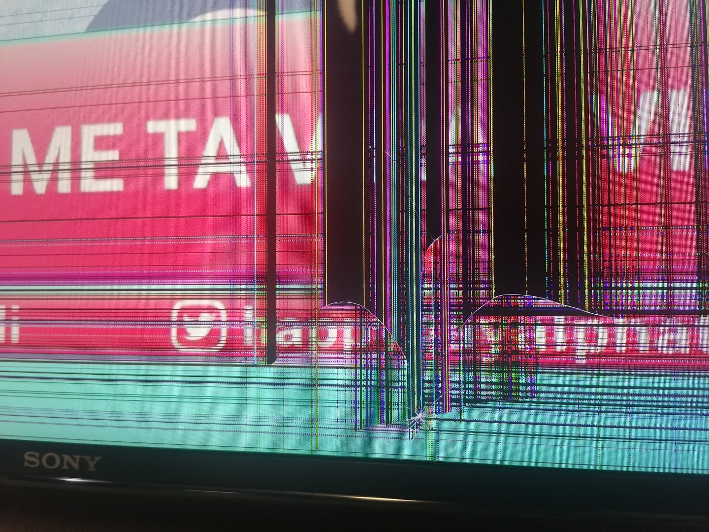

Ακριβώς. Παραθέτω εικόνα της δικής μου, έσπασε από ατύχημα, ασκήθηκε μεν πίεση και έσπασε εσωτερικά το πάνελ αλλά εξωτερικά δεν έχει ούτε αμυχή.
Φαίνεται καθαρά το σημείο της κρούσης βέβαια. Μοιάζει κάπως, ίσως όμως να μην πρόκειται για αντίστοιχη περίπτωση. Αυτό που θέλω να οω είναι ότι η απουσία εξωτερικών σημαδιών μπορεί να μη λέει τίποτα.

Υπάρχει σπάσιμο στο κάτω μέρος της τηλεόρασης (αυτό το γκρί/μαύρο στίγμα που μοιάζει σα μεγάλη πιτσιλιά).
Είναι εμφανές από την πρώτη φώτο που ανεβάσατε και μάλιστα το ίδιο σημείο αποτέλεσε εστία και για οριζόντιες και για κάθετες γραμμές (κάτι που σε περίπτωση φυσικής βλάβης καλωδιοταινίας θα είχε γραμμές μόνο προς έναν άξονα, είτε οριζόντια, είτε κάθετα αλλά όχι ταυτόχρονα να διασταυρώνονται και στους δυο άξονες στο ίδιο σημείο).

ρε σεις τώρα είδα τη φωτογραφία
κρίμα τα KB που ξοδεύτηκαν , ισχύει 100% οτι γράφτηκε παραπάνω, κάποιος/κάτι πίεσε την οθόνη και έσπασε το πάνελ εσωτερικά, έχουν δικαίωμα να αρνηθούν την κάλυψη.

στην πρώτη με την κηλίδα , είναι 99% σίγουρο οτι κάτι έχει πατήσει σε εκείνο το σημείο. δε θα έβγαινε κηλίδα αλλιώς.
το ότι η εξωτερική επιφάνεια δεν έχει θέμα δεν σημαίνει οτι δεν πατήθηκε.
τώρα μεταξύ μας εφόσον η συγκεκριμένη συσκευή έχει ήδη ιστορικό στο σέρβις (από την επίσκεψη) δεν σώζεται μα κάποιο τρόπο.
αν δεν είχε, μία λύση θα ήταν να εμφάνιζε μια ολική βλάβη ώστε να μην άναβε καθόλου για να μην φανούν οι γραμμές και να πήγαινε για ολική αντικατάσταση

Μαλλον λένε για αυτό το σημείο..(αλλιώς ποιο άλλο?)
αλλα και πάλι αυτό μπορεί να προήλθε από κατι άλλο , δεν είναι απαραίτητο να γίνει μόνο με πίεση εκ των έξω.

@Panoulix & @pankrok Είστε κι οι δύο σίγουροι ότι αναφέρεστε σε ζημιά που φαίνεται στη φωτογραφία του πρώτου post κι όχι στην φωτογραφία που ανάρτησε ο @Abessalom στο post #43 που είναι από τη δική του τηλεόραση;

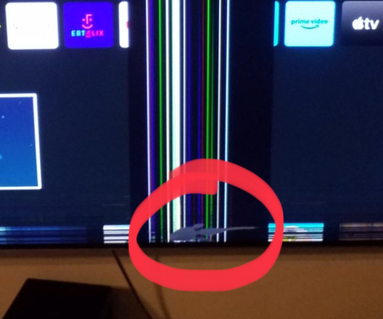

Ναι, σε αυτη τη φωτογραφια αναφερθηκα γιατι εχει και καθετες και οριζοντιες γραμμες και γκρι πιτσιλια.
Δεν ειναι θεμα πανελ ή καλωδιοταινίας δυστυχώς.

Αυτό μπορεί να είναι ο,τιδήποτε..και οι τεχνικοί το χρέωσαν σαν «σπάσιμο» οθόνης ..
μπορεί να προήλθε όχι μόνο από πίεση στο σημείο, νομίζω.

εγώ βλέπω κ ένα ακόμα σημείο...
Διαρροή κρυστάλλου αυτό.
Γενικά είναι 100% σίγουρο ότι είναι πρόβλημα "κακής χρήσης" ακόμη κι ας μη το γνωρίζει το άτομο που ξεκίνησε τη συγκεκριμένη ανάρτηση. Πολύ πιθανό να μη το γνωρίζει ούτε το άτομο που το έκανε άθελά του προφανώς.
Βλέπε μερικά παραδείγματα (που δεν είναι απαραίτητο να υπάρχει εξωτερικό σημάδι ή ρωγμή):
- καθαρίστρια που σκουπίζει και το κοντάρι από την ηλεκτρική ή η λαβή από το ξεσκονόπανο ακουμπήσει απότομα στο πάνελ
- παιδί ή γυναίκα που επιστρέφουν σπίτι και η μια άκρη του backpack ή της δερμάτινης τσάντας ακουμπάει απότομα ή πιέζει το πάνελ
- ζωάκι γάτα/σκύλος/σαλαμάνδρα που έτυχε να βρέθηκε κοντά στην τιβι
- Μπαλάκι που χοροπηδούσε μέχρι να το πιάσει το κατοικίδιο μας και έτυχε να έρθει σε επαφή με την τιβι καθώς χοροπηδούσε (είτε το μπαλάκι, είτε το ζωάκι που θα το έπιανε).
κλπ χιλιαδες σενάρια άλλα.

Όχι δεν είναι οτδήποτε, όπου έχεις διαστραύρωση κάθετων γραμμών, έχεις point of impact. Σαφές και τεκμηριωμένο κι από φυσικής άποψης αυτό.
