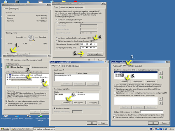

Μιας και ταλαιπωρήθηκα αρκετά για να μπω στη σελίδα, ύστερα από την μεταφορά της, σας γράφω παρακάτω τι ρυθμίσεις πρέπει να κάνετε και πως.
Κατ' αρχήν επιλέγουμε "Ιδιότητες" της Τοπικής μας σύνδεσης με δεξί κλικ στο εικονίδιο "Δίκτυο" στην επιφάνεια εργασίας μας
και στο παράθυρο που θα ανοίξει, επιλέγουμε τις "Ιδιότητες" με δεξί κλικ στην "Τοπική σύνδεση" (ή όπως αλλιώς την έχουμε ονομάσει).
1. Επιλέγουμε "Ιδιότητες" της "Τοπικής Σύνδεσης" μας
2. Στην καρτέλα των Ιδιοτήτων επιλέγουμε το "Πρωτόκολλο Internet (TCP/IP}
3. Επιλέγουμε "Ιδιότητες"
4. Στην καρτέλα "Γενικά" επιλέγουμε: "Χρήση των παρακάτω διευθύνσεων διακομιστή DNS"
και βάζουμε τις διευθύνσεις που πρέπει (τις γνωρίζουν οι τεχνικοί του δικτύου μας),
στον Προτιμώμενο και εφεδρικό διακομιστή DNS.
5. Επιλέγουμε "Για προχωρημένους"
6. Στην πρώτη καρτέλα "Ρυθμίσεις IP" κάνουμε "Προσθήκη" στις "Προεπιλεγμένες Πύλες"
και βάζουμε την δ/νση που θα μας πουν οι τεχνικοί τους δικτύου μας.
7. Πάμε στη διπλανή καρτέλα "DNS"
8. Eπιλέγουμε "Προσθήκη" στο "Διευθύνσεις διακομιστών DNS, με τη σειρά που χρησιμοποιούνται"
και βάζουμε τις δ/νσεις που θα μας δώσουν οι τεχνικοί του δικτύου μας.
Τέλος μια επανεκκίνηση του Η/Υ μας και βλέπουμε κανονικά τη σελίδα και φυσικά μπορούμε και να μπούμε.
Τα παραπάνω τα βάζω έτσι αναλυτικά, γιατί στο δικό μας δίκτυο με βοήθησε ένας συνάδελφος ο Νίκος Καραθ...., (αν και δεν είναι αρμόδιος γι αυτό), τον οποίο και ευχαριστώ.

Οι οδηγίες αυτές είναι παρωχημένες έως και εσφαλμένες, και συνιστώ στα μέλη να μην τις υιοθετήσουν. Χρειάζονταν, κάποτε, τα παλιά τα χρόνια που είχαμε ακόμη modems και αρχαία πρωτόκολλα επικοινωνίας.
1. Η ρύθμιση δεν έχει καμία σχέση με το DNS propagation time που συνοδεύει αναγκαστικά κάθε αλλαγή IP ενός site, και διαρκεί 2-24 ώρες. Σε όσους διαρκεί περισσότερο είναι γιατί οι διευθύνσεις μένουν στην cache του λειτουργικού ή/και του ρούτερ. Σε πολλές περιπτώσεις, χρειάζεται να κλείσει ο ρούτερ για 30+ δευτερόλεπτα, ώστε να καθαρίσει η cache του.
2. Το λειτουργικό είναι σε θέση να βρει μόνο του το gateway και να ζητήσει τους DNS servers από τον ISP σας, εξ' ού και οι διαθέσιμες αυτόματες ρυθμίσεις.
3. Αν ο ISP σας αλλάξει τους DNS servers του και εσείς τους έχετε hardcoded, κινδυνεύετε να μείνετε χωρίς Internet ή να καθυστερεί περισσότερο από όσο θα έπρεπε το name resolution.
Τελικώς, εάν το σύστημά σας μπορεί να λειτουργήσει με αυτόματες ρυθμίσεις, τότε πρέπει να τις αφήσετε ως έχουν. Μόνο εάν έχετε πρόβλημα σύνδεσης - γενικά στο διαδύκτιο και όχι στο avsite - θα πρέπει να τις κάνετε χειροκίνητα.

Υ.Γ. Κρίμα και για το χρόνο που σπατάλησα να φτιάξω τη φωτό ! !

Για τον κόπο που έκανες, σε καταλαβαίνω και λυπάμαι. Η διαδικασία όμως που περιγράφεις όχι μόνο δεν θα έλυνε το πρόβλημα, αλλά είναι και λάθος πρακτική όπως εξήγησα. Όπως καταλαβαίνεις, ως τεχνικός υπεύθυνος του site δεν θα μπορούσα να το αφήσω ασχολίαστο.
Δυστυχώς, σε αυτές τις περιπτώσεις μεσολαβούν πολλοί παράγοντες. Η μνήμη του λειτουργικού, η μνήμη του ρούτερ και η μνήμη του DNS server του ISP. Όταν το IP του avsite.gr σερβίρεται από τη μνήμη, του οποιοδήποτε μηχανήματος, και αυτό έχει αλλάξει, τότε σαφώς υπάρχει πρόβλημα. Αν και ο χρήστης μπορεί να καθαρίσει τη μνήμη του λειτουργικού και του ρούτερ, δεν μπορεί να κάνει τίποτε για τη μνήμη του DNS server. Αυτό, εναπόκειται στον εκάστοτε ISP. Το μόνο που μπορεί να κάνει ο χρήστης, εάν επιθυμεί τη σύνδεση εδώ και τώρα και δεν μπορεί να περιμένει (όπως εγώ, τη μέρα της μεταφοράς), τότε η διαδικασία που περιγράφεις έχει εφαρμογή, αλλά με μία σημαντική διαφορά: να δώσει στο σύστημα διαφορετικό (και ενημερωμένο) DNS server από αυτόν του ISP του (που είτε με αυτόματη ρύθμιση είτε με χειροκίνητη είναι ο ίδιος).

Yπάρχει και άλλος τρόπος πιο εύκολος μέχρι να γίνει dns propagation από τον εκάστοτε isp.
Πάμε στο directory C:\WINDOWS\system32\drivers\etc
ανοίγουμε το hosts file με το notepad και προσθέτουμε κάτω από το default
127.0.0.1 localhost
την νέα ip του site (στην περίπτωση μας 92.48.74.202 και διπλα www.avsite.gr και το αποθηκεύουμε.
Dηλαδή:
Code:
127.0.0.1       localhost
92.48.74.202  www.avsite.gr
Aρκεί να γνωρίζουμε βέβαια τη νέα i.p :cool_4:
