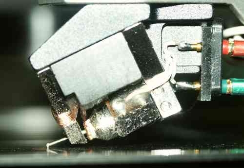

Εγώ αυτό που θα μπορούσα να προσθέσω στα περιεχόμενα αυτού του άρθρου είναι ότι η ρύθμιση του VTA έχει και κάποια μικρά μυστικά για την κάθε κεφαλή.
Φυσικά και το πιο σωστό είναι η κεφαλή να "πέφτει" κάθετα στο αυλάκι του δίσκου. Όμως έχει παρατηρηθεί και έχει διατυπωθεί σε πολλά fora ανά τον κόσμο, πως μερικές κεφαλές "παίζουν" πολύ καλύτερα όταν π.χ. έχουμε "προσθέσει" λίγο VTA ή όταν έχουμε "αφαιρέσει" λίγο VTA.
Παράδειγμα, η δική μου η Benz Wood L2, όταν προσθέσεις ένα χιλιοστό VTA, αποδίδει πολύ πιο σωστά, με πολύ μεγαλύτερη έκταση και λεπτομέρεια στο χαμηλό, χωρίς να αφαιρεί τίποτα από την μαγική της αναπαραγωγή στην μεσο-υψηλή περιοχή.
Το αντίθετο συνέβαινε με την Koetsu Rosewood Signature και με την Benz Ref 2. Με αυτές τις κεφαλές το VTA έπρεπε να μειωθεί από 22 degrees στις 20 degrees και να παραλληλιστεί όσο γίνεται πιο πολύ ο βραχίονας με την επιφάνεια του δίσκου. Η ρύθμιση αυτή μου είχε εξαφανίσει εντελώς το μπουμάρισμα, κάνοντας παράλληλα την σκηνική απεικόνιση πολύ πιο συγκεκριμένη.
Παραθέτω σχετικό κείμενο από απάντηση τεχνικού της Benz σε παλαιό μου e-mail, που ενισχύει το παραπάνω στοιχείο που σας ανέφερα:
"An easier and more precise VTA adjustment Ref 2 features a reduction of vertical tracking angle from 22 to 20 degrees, allows a more parallel orientation for proper VTA settings."
Τέλος, υπήρξαν άλλες κεφαλές που είχα παρατηρήσει ότι "έπαιζαν" πολύ καλύτερα όταν το VTA είχε αρνητική κλήση (μιλάω πάντα για χιλιοστά).
