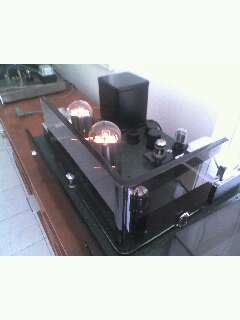

Παντως το parafeed ακουγεται καταπληκτικα,, καλυτερα απο τα συνηθισμενα SE κατ`εμανα παντως, εχω εμπειρια και απο τα δυο και με ιδιες λυχνιες. Μαλλον η μαγνητιση του μεταλου απο το ρευμα ,ακομα και με διακενο ακομα `ζοριζει, ενοχλει, δημιουργει φασικες διαφορες κ.α.λιγο η πολυ στο επαγωγικο φαινομενο ειδκα στις χαμηλες συχνοτητες. Επισυναπτω την φωτο ενος SE parafeed με την 6336Α και μετασχ/στη εξοδου Ρ-Ρ,, 16 βατ στο καναλι. [μετρια φωτο απο κινητο] :happy_2:

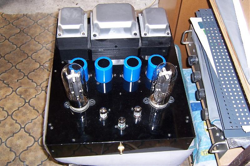

Παρεπιπτοντως και ασχετα με οσα λεμε, σου λεει τιποτε το παρακατω ??
190

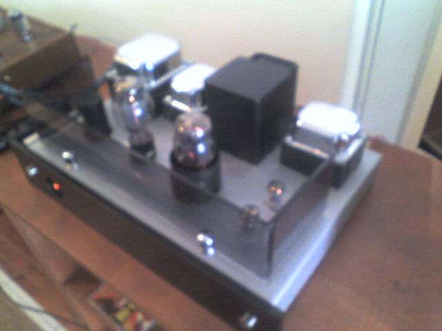

Βεβαια !Ενας κουρασμενος ενισχυτης ηλικιας περιπου 14 ετων ,με πολυ μουσικη εμπειρια στην πλατη του, και μεγαλη ιστορια!!!!!!!!!!!!!!και με προσφατο upgrade απο οτι βλεπω και εμαθα! :happy_5: Και μια φωτο απο ενα προσφατο απογονο του...:happy_8: Οντως καμια ιδεα απο εξοδου τοροιδη ποτε δεν εχω χρησιμοποιησει ,μονο στην τροφοδοσια.
1.935
13
Παραδεχεσαι μυτη ??
Πως λενε "Σε γνωριζω απο την οψη" ?
Εγω απο τους μετ/στες.
Και οχι μονο. :respect:
Δεν ηταν ακριβως Upgrade.
Ενα ψιλο συμμαζεμα, και λιγη προσοχη στην προσαρμογη του φορτιου.

:happy_5: Eυτυχως,, ησυχασα ,,γιατι παντα φοβομουνα τον νυν ιδιοκτητη των ενισχυτων που τηλεφωνικα μου ανεφερε διαφορες επεμβασεις που εκανε ο ιδιος σε περιβαλον 1100+ βολτ!!!!!!!!! ....:mad_3: :crazy_1: Ευχαριστω θα επικοινωνισουμε...Γιαννης
