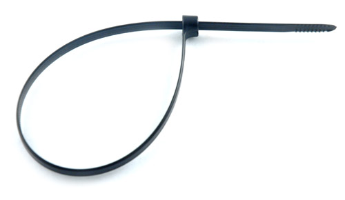

Και μην ξεχάσεις να πάρεις και σπιράλ για να περάσεις μέσα καλώδια σήματος, ηχείων και ρεύματος. ΟΠΩΣΔΗΠΟΤΕ!!!!!!
Και 4-5 μονωτικές ταινίες και πολλά tie raps
