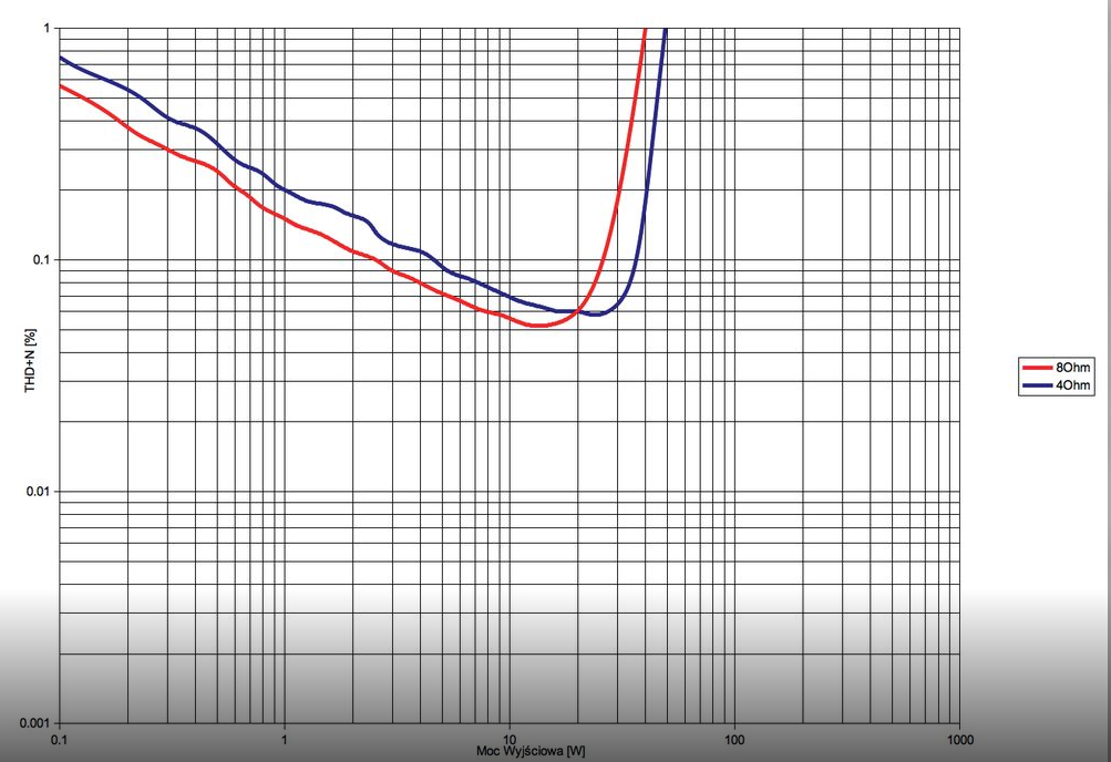

We carried out the measurements at 8 Ω and 4 Ω, obediently using the selector. The SX-N30AE delivered at 8 Ω ... 41 W (2 x 41 W), and at 4 Ω a little more - 49 W (2 x 49 W). It can be suspected that this situation is the result of (too) far-reaching caution against generating large amounts of heat (which could, above all, prevent obtaining the necessary certificates).;)
Κοινώς απατη.

Κοινώς απατη.
Οχι ,απατη δεν ειναι οι μετρησεις που εχουν ανεβασει απλα διαφερουν στο τι ακριβως μετρανε οι μεν και οι δε
