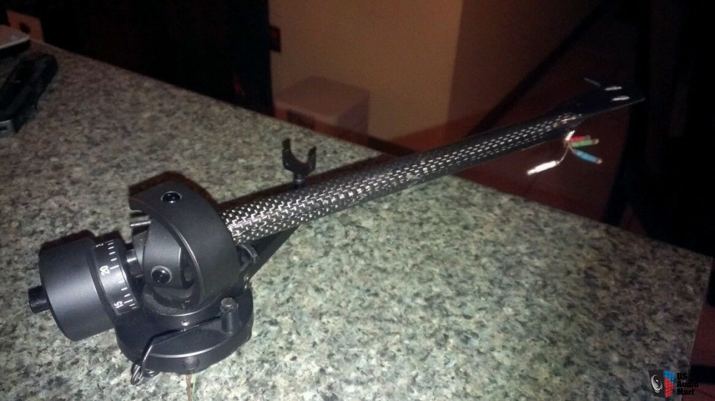

Έχω δύο κεφαλές με πολύ υψηλή ενδοτικότητα(25) και θα ήθελα να τις υποστηρίξω σωστά και με ένα Low mass βραχίονα.
Τώρα θα μου πεις γιατί δεν τις πουλάς και τα ρέστα παγωτό.:focus:
Μετά από στήσιμο που τους έχω κάνει παίζουν εκπληκτικά καλά και με τον περίπου 16 - 20γρ βραχίονα μου.
Με καλύτερη την Micro Seiki. Τουλάχιστον με το τεστ ρεκορντ και έπειτα ακουστικά.
Η ortofon μάλλον θα πουληθεί καθώς και άλλες που έχω στην κατοχή μου. Δεν υπάρχει νόημα με τόσες διαφορετικές κεφαλές.
Όμως, φαντάζομαι πόσο καλύτερα θα λειτουργούν με ένα low mass.
  • Στην μια Ortofon VMS 20 MkII καινούργια βελόνα
  • Micro Seiki VF 3500 f επίσης καινούργια βελόνα σφραγισμένη και μια ακόμα σε τέλεια κατάσταση.
Ο βραχίονας θα μπει δεύτερος στο πικαπ.
Εννοείτε ότι θα κινηθώ σε μεταχειρισμένο βραχίονα έως τα 400€ max τα 600€.
Ακούω εμπειρίες σχετικά με βραχίονες.
Η άποψη σας για αυτόν;
Ξέρω ότι SME 3009 Series II Improved είναι εγγυημένη λύση.
Αλλά εάν υπάρχουν και άλλα μονοπάτια που μπορώ να ψάξω συμβουλέψτε.....
Γενικά ποστάρετε ότι εμπειρίες έχετε αποκομίσει σχετικά.:drinks:

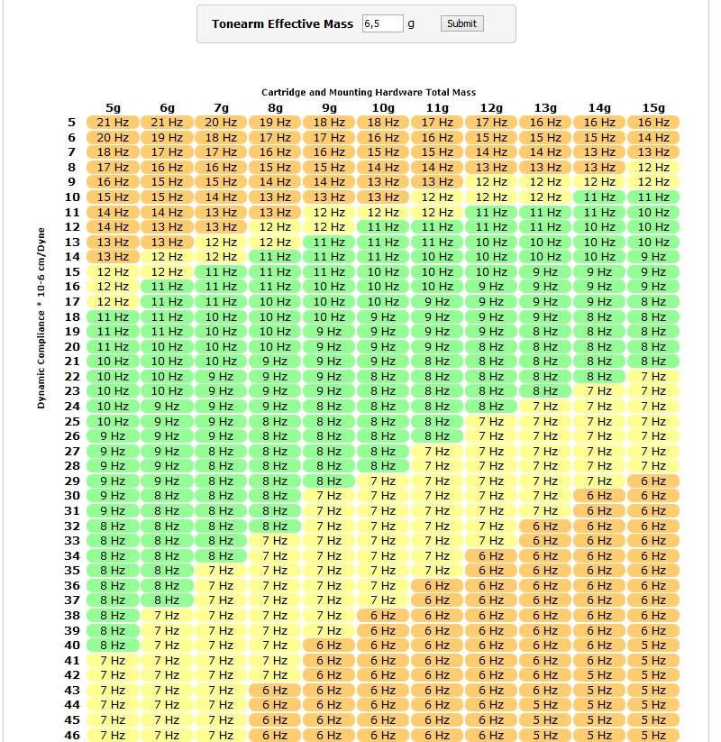

O SME III ειναι μια "ακραια" περιπτωση.Αν η κεφαλη που θα χρησιμοποιησεις χρειαζεται τοσο χαμηλης μαζας βραχιονα,ο ΙΙΙ ειναι σχεδον μονοδρομος.
Απο την αλλη,εκτος απο την ενδοτικοτητα μιας βελονας,παιζει σημαντικο ρολο και η αποτελεσματικοτητα αποσβεσης της συχνοτητας συντονισμου της αναρτησης της.Επομενως το range 8-11 Hz ειναι ικανοποιητικο και αυξανει τις επιλογες συνδιασμων βραχιονα/κεφαλης.Η VMS 20 E II εχει πολλες αρετες σε εναν βραχιονα οπως ο SME III,οπως και η σειρα ΟΜ κυριως η 30 & 40,ακομη και χωρις το μπρουντζινο βαριδακι στην πλατη τους.Αργοτερα που ισως δεν θα βρισκεις ανταλλακτικες βελονες,ο ΙΙΙ μπορει να δουλεψει πολυ καλα και με χαμολοτερης ενδοτικοτητας βελονες.Τελος,ενω ο ΙΙΙ φαινεται ολιγον "πλαστικουρα" εν τουτοις στα σημεια που μετρανε,ειναι εξαιρετικος και για μενα καλυτερος βραχιονας απο τον ΙΙ , μην πω και απο νεοτερους SME.Εχω ακουσει τον ΙΙΙ πολλες φορες ακομη και με κεφαλες MC και δεν περιμενα να ακουσω αυτα που ακουσα.Συγκριτικα με εναν Μ2-9 θα προτιμουσα ανετα τον ΙΙΙ.
