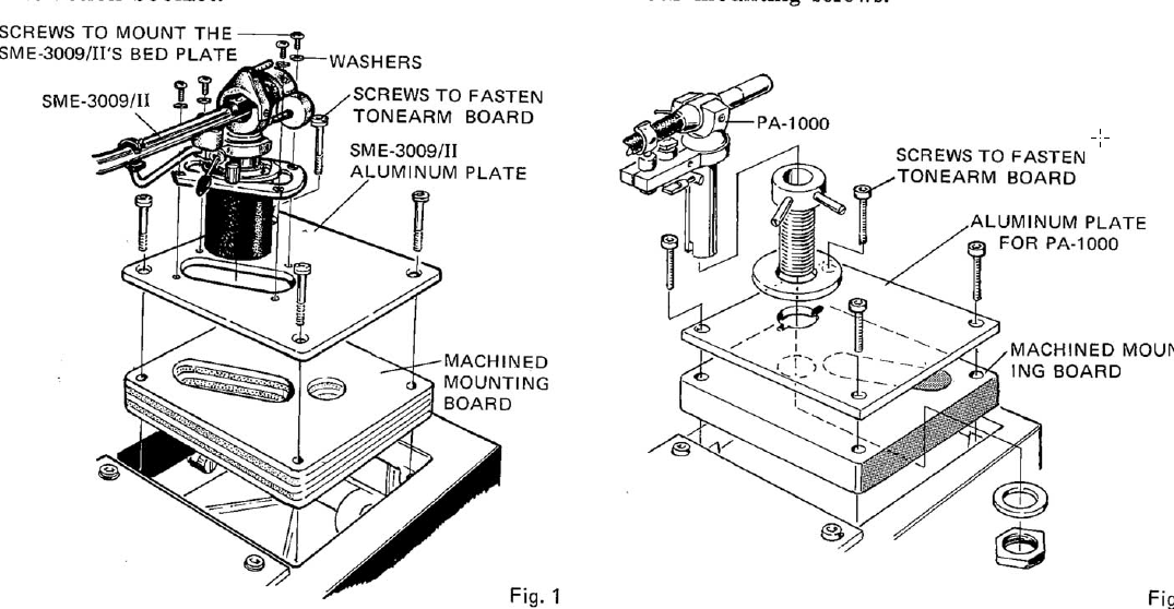

Αυτό το πικαπ ήταν από τα λίγα ίσως το μοναδικό της Pioneer που έβγαινε χωρίς βραχίονα νομίζω και τοποθετούσες ένα της αρεσκείας σου.
Το είχες από καινούργιο; Τι βραχίονα είχες;
Εναλλακτικά μπορούσες να βάλεις τους PA-5000 & PA-1000
Στο manual δείχνει τον PA-1000 & SME 3009 II :)

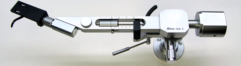

- μήπως γνωρίζετε εάν οι βραχίονες ( όπως ο κάτωθι εικονιζόμενος ) , που έχουν σειρόμενο βάρος , το κάνουν για να μπορούν να αλλάζουν το effective mass ? . . . καθ΄ ότι όσο αυτό πλησιάζει προς το pivot , τόσο λιγότερο το επηρεάζει

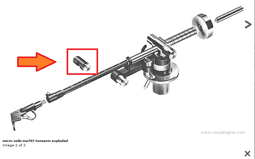

O Micro Seiki MA 707 κάνει αντίστοιχη δουλειά αντίστοιχα με αυτόν που δείχνεις. Όσο το είχα ψάξει παλαιότερα όμως δεν είναι low mass.
Στο vinyl engine μάλιστα προτείνει κεφαλές και ακριβής θέση του effective mass για κάθε κεφαλή που είχαν υπολογίσει.

Ακριβώς αυτή ειναι η λογική τους ώστε να μπορεί να τοποθετηθεί μεγάλη γκάμα κεφαλών. Οπως και ο οικονομικοσ βραχίονας της funk f5

Αφού έτσι αλλάζει η ενεργή μάζα, πως ρυθμίζουν το βάρος ανάγνωσης? Με ζυγαριά?
Δεν μπορούν να κάνουν ανεξάρτητη ρύθμιση στη μάζα και στο βάρος?
