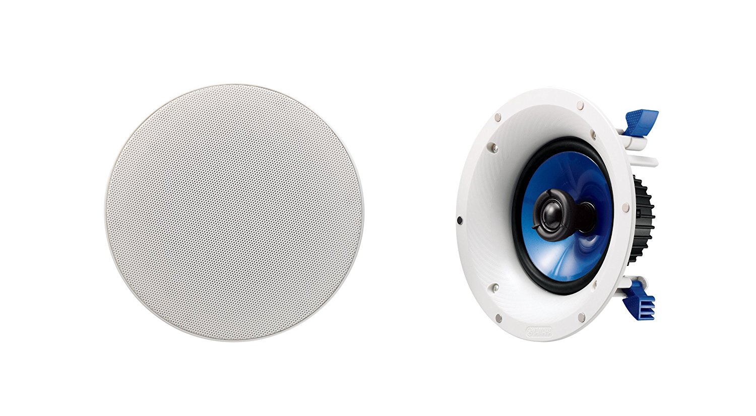

Τα ηχεία του είδους έχουν τέσσερα στηρίγματα σε σχήμα Γ με μια βίδα περασμένη στο ένα τμήμα του στηρίγματος.
Όπως σφίγγεις τις βίδες, τα στηρίγματα αυτά περιστρέφονται σε γωνία 90 μοιρών και πιάνουν πάνω στη γυψοσανίδα από τη μέσα μεριά.
Για την σύνδεση, και πριν την τοποθέτηση, υπάρχουν σχετικά κλίπς που έχεις ενώσει με το καλώδιο και το θηλυκώνεις επάνω. Αυτό για να μην τα στηρίζεις επάνω στη σκάλα, συνήθως, για πολύ ώρα.
Εδώ φαίνονται καθαρά τα στηρίγματα (μπλε) σε έκταση:
