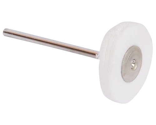

Έχω ένα thorens td160 super του οποίου έχω αναβαθμίσει σχεδόν τα πάντα.
Το μόνο που δεν μου πέτυχε είναι το γυάλισμα του πλατό στο πλάι...
Προσπάθησα μόνος μου με αλοιφές και βουρτσάκι που εφαρμόζει σε τρυπάνι αλλά δεν έκανα καλή δουλειά...

Αυτό που έκανα ήταν να πάρω μία ειδική αλοιφή (αυτή που χρησιμοποιούν στα μεταλλικά μέρη στα σκάφη) η οποία "τρώει" το υλικό που τρίβει. Αφού έβαλα την αλοιφή, μετά το έτριψα με βουρτσάκι σαν της φωτογραφίας απλά δεν ήταν τόσο φαρδύ όσο το πλαϊνό του πλατό και δεν το γυάλιζε ομοιόμορφα με αποτέλεσμα να μην βγει ωραίο και ομοιόμορφο το γυάλισμα.

Τελικά πήρα ένα πολύ ψιλό γυαλόχαρτο και το πέρασα μία φορά απλά για να φύγουν οι γραμμές που έκανε το βουρτσάκι... απλά τώρα έχει ξαναγίνει "μουντό" το πλατό. Σκεφτόμουν να πάω σε κάποιον με μεγάλο βουρτσάκι (σαν αυτά που κάνουν γυαλίζουν τα μουσικά όργανα μετά το βάψιμο) αλλά δεν ξέρω που θα βρω τέτοιο πράγμα.

Τελικά πήρα (μιλάω για πριν μήνες) ένα πολύ ψιλό γυαλόχαρτο και το πέρασα μία φορά απλά για να φύγουν οι γραμμές που έκανε το βουρτσάκι... απλά τώρα έχει ξαναγίνει "μουντό" το πλατό. Σκεφτόμουν να πάω σε κάποιον με μεγάλο βουρτσάκι (σαν αυτά που γυαλίζουν τα μουσικά όργανα μετά το βάψιμο) αλλά δεν ξέρω που θα βρω τέτοιο πράγμα.

Χρειάζεται μόνο ειδικό τροχό από πανιά με πάστα γυαλίσματος.
