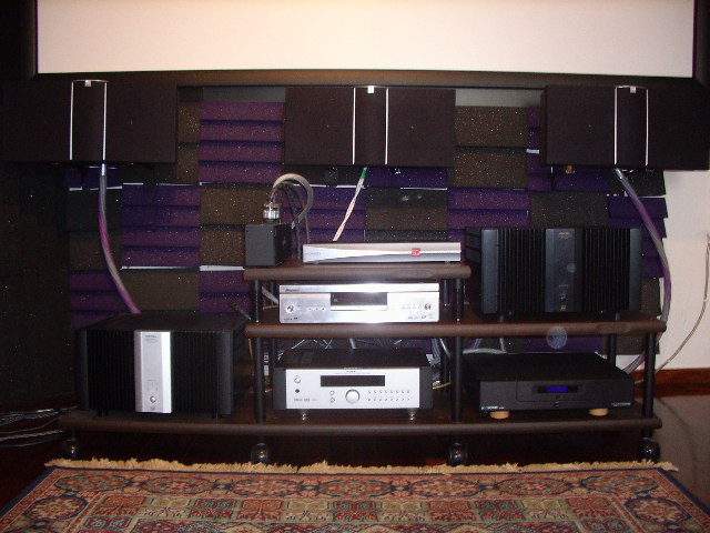

Κατα την γνωμη μου τα δυο κεντρικα ειναι απαραιτητα για να κεντραριστουν οι διαλογοι στο κεντρο.Προσωπικα παντα μ`ενοχλουσε το ενα κεντρικο πανω ή κατω της οθονης.Αν ανεβεις Θεσσαλονικη χτυπα τηλεφωνο.
