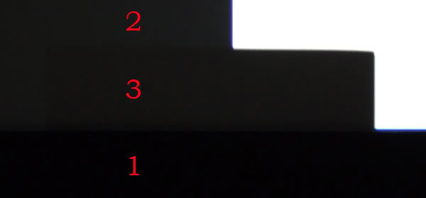

Ας ξεκινήσουμε με ένα γρίφο: δείτε την παρακάτω φωτογραφία και βρείτε τι δείχνουν τα "1", "2" και "3".
Εάν απαντήσατε:
1: Το μαύρο, βελούδινο πλαίσιο της οθόνης
2: Το "μαύρο" που στην πραγματικότητα βλέπουμε στην οθόνη
3: Το καλύτερο δυνατό "μαύρο" που επιτρέπει ο συνδυασμός χώρου, φωτισμού και οθόνης
...ή κάτι ανάλογο, τότε το βρήκατε!

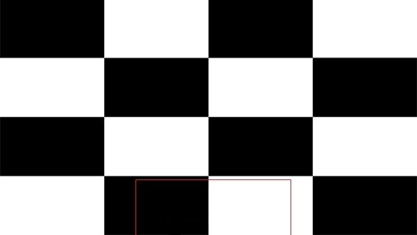

Αυτό που βλέπουμε στην πρώτη εικόνα, είναι τμήμα από την οθόνη ενός προβολέα που προβάλει το πάτερν μέτρησης ANSI contrast, όπως καταδείχνεται προσεγγιστικά παρακάτω, με κόκκινο περίγραμμα:
Η πρώτη φωτογραφία όμως, έχει ληφθεί ενώ τμήμα της οθόνης σκιαζόταν από ένα κομμάτι μαύρου ματ χαρτονιού, τοποθετημένου σε απόσταση από την οθόνη. Η σκιά του φαίνεται στην περιοχή "3" της πρώτης εικόνας. Η φωτογραφία περιλαμβάνει επίσης και ένα τμήμα του πλαισίου της οθόνης, που είναι η περιοχή "1".

Ως εκ τούτου, μάλλον προκαλεί έκπληξη η μικρή διαφορά μεταξύ των περιοχών "2" και "3". Αυτό είναι ορατό και δια γυμνού οφθαλμού, αλλά νομίζω αποτυπώνεται ικανοποιητικά και στη φωτογραφία.

Εκεί που θέλω να καταλήξω, είναι -ότι ακόμα και υπό σχετικά ελεγχόμενες συνθήκες- υπάρχουν αρκετές επιστροφές φωτός από το χώρο στην οθόνη, ώστε να προκαλούν ορατή υποβάθμιση του "μαύρου" που βλέπουμε. Με λευκούς τοίχους -ειδικά αν είναι κοντά στην οθόνη- η κατάσταση γίνεται... ανεξέλεγκτη, όπως μπορείτε να δείτε κι εσείς, αν βρεθείτε σε τέτοιες συνθήκες.
Σημειωτέον ότι αυτό είναι ανεξάρτητο της τεχνολογίας του προβολέα, δηλαδή ακόμα κι ένας CRT ανάλογης φωτεινότητας θα αντιμετώπιζε το ίδιο πρόβλημα: θα ήταν αδύνατο να δώσει στην οθόνη καλύτερο μαύρο από αυτό που φαίνεται στο "3" (και στην πραγματικότητα το "2" του θα ήταν χειρότερο, λόγω πολύ χαμηλού ANSI contrast -αλλά αυτό είναι μια άλλη κουβέντα).
Οι παραπάνω παρατηρήσεις αφορούν κυρίως τις μικτές σκηνές, που όμως είναι συνήθως οι περισσότερες. Αυτές που επηρεάζονται λιγότερο είναι οι πολύ σκοτεινές σκηνές, όπου φυσικά οι προβολείς με μεγάλο On/Off contrast δείχνουν τα δόντια τους ακόμα και υπό λιγότερο ευνοϊκές συνθήκες χώρου.
Θα κλείσω το άρθρο, δίνοντας μια λίγο διαφορετική απάντηση στον αρχικό γρίφο σχετικά με την εικονιζόμενη μικτή σκηνή:
  • Το "1" είναι το μαύρο που θα θέλαμε να βλέπουμε.
  • Το "3" είναι το μαύρο που μας επιτρέπουν ο χώρος κι η οθόνη να δούμε.
  • Το "2" είναι το μαύρο που βλέπουμε τελικά. Α, εξαρτάται κάπως κι από τον προβολέα! :142:

Bλεπω συγκρητικο μεταξυ 2 προβολεων !
το ΝΟ 1 δεν ανηκει σε προβολεα απλα ειναι το γυρω γυρω απο την οθονη το οποιο ειναι σε μαυρο χρωμα !
Το λευκο το εχει βαλει για να φανει η αντιθεση !

1) Μάσκα οθόνης
2) Το μαύρο του προβολέα
3) Σκιά από ορθογώνιο αντικείμενο
567
Re: Βάλτε τους τίτλους
Η βαθμολογία, τουλάχιστον στο δικό μου μόνιτορ, είναι σωστή ως προς το καλύτερο μαύρο. Τώρα τι σημαίνει η εικόνα?
Τα σκαλοπάτια της βιντεοπροβολής ως προς το μαύρο...
1=CRT
3=LCD, DLP προηγούμενης γενιάς
2=SXRD, DLP σήμερα.

1) Μάσκα οθόνης
Τελικά είσαι όντως "γάτα"! :126: Στα 1 & 3 οι απαντήσεις είναι άριστες. Στο 2 όμως έχω μια ένσταση, για το τι μαύρο ακριβώς βλέπουμε.
Τώρα που μάθαμε τι βλέπουμε, ας ξαναδούμε το αρχικό μήνυμα του θέματος. Σε αυτό έχω προσθέσει κάποια στοιχεία, με βάση και την απάντηση του JL_ (αυτό ίσως είναι το πρώτο διαδραστικά γραμμένο άρθρο της κατηγορίας :123:).

Τι "κι άλλο" βρε; Είπαμε, εσείς λέτε κι εγώ συμπληρώνω το άρθρο. :126:
Παρεμπιπτόντως, επιτρέπεται και "σκονάκι". Κοινώς, μπορείτε να το δοκιμάσετε στη δική σας εγκατάσταση και να δείτε με τα μάτια σας τι συμβαίνει.
Λοιπόν, κάποιο σχόλιο για το επίπεδο "μαύρου" στις τρεις περιοχές;
Κατσε, πως ξερουμε πως το επιπεδο μαυρο του πλαισιου/masking ειναι ιδιο
σε ολες τις οθονες?:203:
H εννοεις να συγκρινουμε αυτο που βλεπουμε με το υπαρχον στα
σπιτια μας?
MaxHeadroom
8.572
11.520
Απάντηση: Βάλτε τους τίτλους
Κατσε, πως ξερουμε πως το επιπεδο μαυρο του πλαισιου/masking ειναι ιδιο σε ολες τις οθονες?:203:
Το πλαίσιο, ασχέτως αν είναι βελούδινο ή όχι, λειτουργεί σαν μαύρο αναφοράς για το μάτι. Αυτό που μας ενδιαφέρει περισσότερο όμως, είναι η σύγκριση των περιοχών "2" και "3".
H εννοεις να συγκρινουμε αυτο που βλεπουμε με το υπαρχον στα σπιτια μας?
Ακριβώς εδώ βρίσκεται το "ζουμί" της υπόθεσης:444:: πως δηλαδή επηρεάζεται το "μαύρο" του προβολέα σε μικτές σκηνές, ανάλογα με τις συνθήκες του χώρου και τον τύπο της οθόνης που έχει ο καθένας. Δείτε μερικά ακόμα στοιχεία για συζήτηση.

Ακριβώς. Το άλλο -μάλλον αναμενόμενο- εύρημα, ήταν ότι στην κάρτα 0% δεν υφίστατο το πρόβλημα της εξ ανακλάσεως επιμόλυνσης του μαύρου, τουλάχιστον στις αναφερόμενες συνθήκες. Παρότι δεν έχω τραβήξει φωτογραφία από αυτό, στην κανονική απόσταση θέασης δεν υπήρχε ορατή διαφορά μεταξύ της σκιασμένης περιοχής και του πλαισίου της οθόνης.
Από πολύ κοντινή απόσταση υπήρχε μια μικρή διαφορά, την οποία αποδίδω κυρίως στα -ελάχιστα έστω- επίπεδα φωτός που διαρρέει στο περιβάλλον από τα καλυμμένα LED των συσκευών και το φακό του W5000 (ορατό ως φωτεινό μισοφέγγαρο στην οροφή). Δεν πρέπει να ξεχνάμε επίσης ότι το μαύρο του W5000 μόνο κορυφαίο δεν είναι και φυσικά δεν είναι καν συγκρίσιμο με αυτό του VW85.

Και να συμπληρωσω πως η αποσταση οθονης και χαρτονιου που τοποθετησες ωστε να κανεις την σκια,παιζει τον ρολο της...
δλδ εαν ηταν ποιο κοντα στην οθονη το χαρτονι θα ειχες ποιο βαθυ μαυρο στην εικονα 3..λογο λιγοτερων αντανακλασεων προς την οθονη.....
Και αν (μιλαω θεωρητικα και στο περιπου μιας και τα εχω ξεχασει:116:)το χαρτονι(μεγεθος)ηταν το ημιση του μαυρου τετραγωνου και το τοποθετουσες σε τετοια αποσταση ετσι ωστε να καλυπτες ακριβος ενα μαυρο τετραγωνο...θα επαιρνες την μαξιμουμ αποδωση του μαυρου στον χωρο σου.....
Θα ελεγα οτι ειχες το χαρτονι αρκετα μακρυα απο την οθονη....
Για να μην πω και ακριβως αποσταση και σου πεσουν τα μαλλια...:116:
επεσα μεσα η εξω....:118::116:

Κώστα, όπως γράφω και στο αρχικό μήνυμα, χρησιμοποίησα μαύρο ματ χαρτόνι, ακριβώς για να περιορίσω στο ελάχιστο τις ανακλάσεις από αυτό. Η απόσταση τοποθέτησης ήταν γύρω στο ένα μέτρο.

ενα μετρο αποσταση ......
χμ....!!!!!παραπανω περιμενα....
πολυ κοντα στο ιδανικο θα ελεγα......
θυμασε το μεγεθος του..?

Δυστυχώς δεν έχω σημειώσει αυτήν την πληροφορία, αλλά πρέπει να ήταν γύρω στα 20-30 εκ πλάτος.
Εαν εβαζες ενα ενδιαμεσο χαρτονι(ποιο μικρο)και το μετακινουσες αναμεσα στην οθονη και το χαρτονι θα εβλεπες εαν εκανε σκια στην σκια και θα εβλεπες το επιπεδο του μαυρου του χωρου σου ποιο καλα + το επιπεδο των αντανακλασεων.....
Μην φανταζεσαι μεγαλες διαφορες...απλα υπαρκτες....
Καλο θα ηταν βεβαια να καλυπτες μονο το μαυρο τετραγωνο για να παρεις το μαξιμουμ αντανακλασης.....
Και φυσικα κεντρο οθονης γινετε αυτο για ποιο σωστα αποτελεσματα.......
δλδ το μαυρο που ειναι στο κεντρο.....
