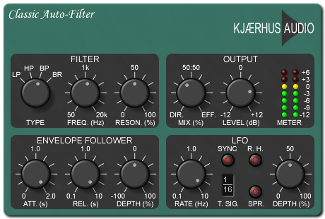

Απάντηση: Δημιουργια καλου και ηρεμου μπασου σε ηλεκτρονικη μουσικη
λεω να πειραματιστω με αυτο το φιλτρο
τι λετε θα κανω δουλεια
1)απο οτι καταλαβαινω επιλεγω πρωτα απο ολα HP
2)πως ρυθμιζω κατω απο 20hz??
5.168
10
Δυστυχώς από ότι βλέπω στο συγκεκριμένο μπορεί να επέμβεις από τα 50Hz και πάνω.
