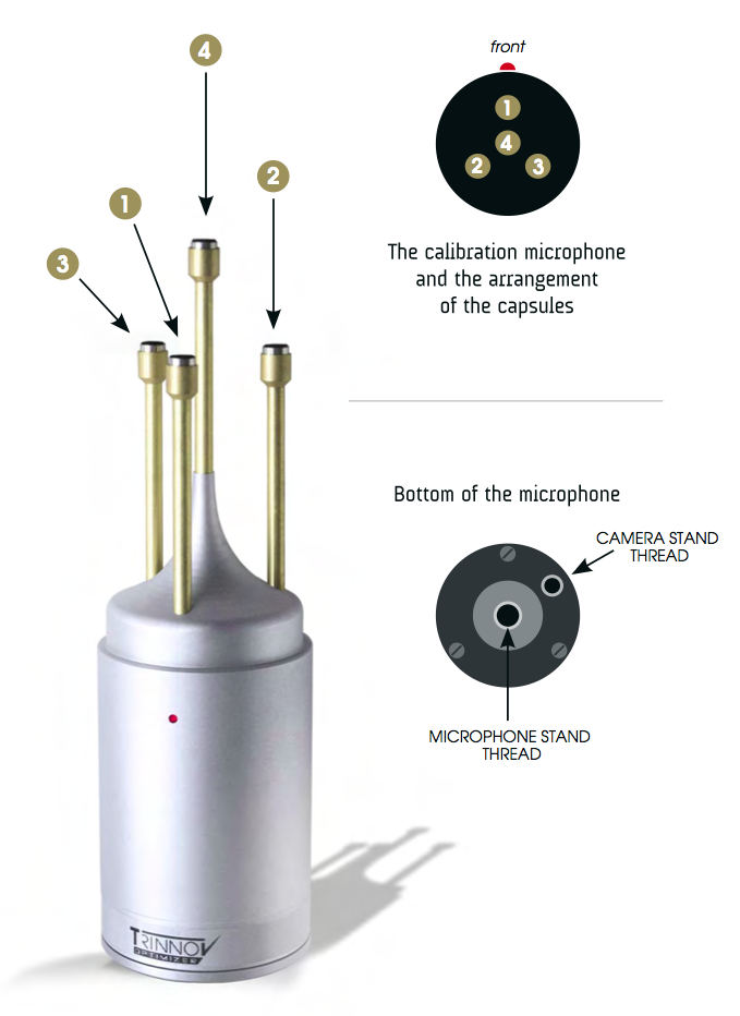

Εκεί που ο τρινοβ πάει ένα βήμα παραπέρα είναι το ίδιο το μικρόφωνο που αποτελείται από μικρότερα σε διαφορετικές αποστάσεις, με αυτό το τρικ όπως λέει περνούσε ακριβείς πληροφορίες σχετικά με κάθε ηχείο αφήνοντας απέξω τον χωρο

Αυτό που θέλει να πει είναι χωρίς να είμαι κάνας ειδικός στα μικρόφωνα, οτι το συγκεκριμένο έχει σε διαφορετικές αποστάσεις μικρόφωνα και παίρνει ακριβείς πληροφορίες για κάθε ηχείο μέσω της άμεσης ακτινοβολίας κτλπ.
Αυτό έχει ως συνέπεια να διορθώνει το ιδιο το ηχείο και όχι τον χωρο. Είναι λίγο πολύπλοκο αλλά οι γνωστές θα καταλαβουν.
Έχεις δηλαδή την πραγματική καμπύλη του ηχείου ας πούμε και μπορείς και πιο εύκολα να επέμβεις φροντίζοντας ακουστικά παθητικά τον χωρο

Λόγω των διαφορετικών θέσεων των 4 μικροφώνων παίρνουμε ακριβείς πληροφορίες για τα ηχεία και τον χωρο ανάλογα πότε και που προσπιπτει η ακτινοβολία στα μικρόφωνα. Στην ουσία το πρόγραμμα διορθώνει το κάθε ηχείο αφήνοντας τον χωρο απ έξω.

Σχετικά με το εξειδικευμένο 3D μικρόφωνο κατευθυντικών μετρήσεων, για το σύστημα Optimizer της Trinnov:
Aυτό, αποτελεί μία συστοιχία λήψης, τοποθετούμενη με κατάλληλη κατεύθυνση προς την οθόνη προβολής, σύμφωνα με ένα κόκκινο LED. Έτσι, διακρίνει τον απευθείας λαμβανόμενο ήχο από τον ανακλώμενο.
Οι αλγόριθμοι επεξεργασίας της Trinnov βασίζονται στην ακριβή μέτρηση των απαιτούμενων ακουστικών δεδομένων, στην ικανότητα εντοπισμού της θέσης των ηχείων και στον εντοπισμό των πρώιμων ανακλάσεων.
Το συγκεκριμένο κατευθυντιικό μικρόφωνο χρησιμοποιεί 4 στοιχεία λήψης (κάψες) σε διάταξη τετραέδρου, κάθε ένα από τα οποία έχει εργοστασιακά διακριβωθεί (±0.1 dB, από 20 Hz έως 24 kHz). Ο φάκελος διακρίβωσης περιλαμβάνεται μαζί με το μικρόφωνο σε ένα USB stick και εγκαθίστανται στο χρησιμοποιούμενο επεξεργαστή της Trinnov, για τη μέγιστη δυνατή ακρίβεια των μετρήσεων.
Το Dirac Live δεν διαθέτει αντίστοιχο εξειδικευμένο μικρόφωνο μετρήσεων.
Χρησιμοποιεί κάποιο USB ισοκατευθυντικό, διακριβωμένο μικρόφωνο, UMIK, XTZ, Dayton, .......
