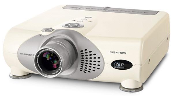

Που είναι οι εποχές με τα τσιπάκια mastang και matterhorn με ανάλυση 720
12.000€ αν θυμάμαι καλά ο Marantz το 2003. Λαμβάνοντας υπόψιν τον πληθωρισμό, 17.900€ με σημερινά λεφτά.
Θα προτιμήσω το 4K έστω με Lens Shifting στο χιλιάρικο νομίζω.
