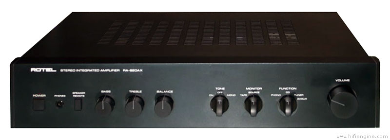

Τελικά πήρα έναν Rotel Ra-820 ax του 89. πρέπει να ομολογήσω οτί ο Petermeni με τα επιχειρήματα του με είχε σχεδόν πείσει για καινούριο αλλά η προσφορά ηταν τόσο καλή που δεν μπόρεσα να αντισταθώ.Ασε που είναι πολύ δυνατός αφού ακούω στο παρα 20". Γράφει 2Χ30 αλλά ακούγεται από πολύ χαμηλά(καλα τι τους κάναν τότε?).Είναι βέβαια και αρκετα βαρύς για το μέγεθος του.Κάτι που με βάζει σε σκέψεις για την αναλογία βάρους και βατ που έγραψε κάποιος στα πρώτα πόστ.
Θέλω να ευχαριστήσω όλους για τις απαντήσεις σας,ακόμα και για τις προσφορές σας.έμαθα και κάποια πράγματα και έκανα και οφθαλμόλουτρο.Ειδικά αυτός ο pioneer στο τριτο πόστ με τα ξύλινα πλαινά..
Ανεβάζω και φώτο από το ίντερνετ.

Ο συγκεκριμένος μαζί με τον nad 3020 έκδοση e και i ,ηταν τα "αστέρια" της χαμηλής κατηγορίας, εκεί γύρω στο 1990.....αν έχεις την δυνατότητα για αντικατασταση κάποιων εξαρτημάτων από ειδικό, κάντο.Πραγματικα αξίζει,είναι κλασσικό κομματι.

Tα βατ ειναι βατ και δεν αλλαζουν. Το οτι ειναι 30 βατ και ακους στο παρα 20 και δυνατα ειναι αλλο θεμα , καμια σχεση με τα βατ.
Η εξηγηση ειναι η εξης.............ολοι οι ενισχυτες τοτε ηταν σχεδιασμενοι να δεχονται σηματα απο πηγες χαμηλης εξοδου. Δηλαδη κασετόφωνα, ραδιοφωνα, πικαπ που τοτε ολα αυτα, ειχαν ταση εξοδου 150-250 mVolt.
Τοτε δηλαδη ολοι οι ενισχυτες ειχαν παρα πολυ μεγαλη ευαισθησια εισοδου.
Αυτο βεβαια αλλαξε οταν βγηκαν τα σιντι πλευερ με εξοδο σχεδον 2 Volt.
Καλα μουσικα ταξιδια. καλοακουστος.
PeterMeni
9.946
13.434
Ασε που είναι πολύ δυνατός αφού ακούω στο παρα 20". Γράφει 2Χ30 αλλά ακούγεται από πολύ χαμηλά(καλα τι τους κάναν τότε?)..
Από τη στιγμή μάλιστα που ένας σύγχρονος ενισχυτής με ισχύ 2 Χ 50 watt κοστίζει αρκετά κάτω από 200 ευρώ και έχεις... ...προενισχυτή προσαρμοσμένο στις σύγχρονες πηγές
Μην μπερδεύεσαι από τη θέση του ποτενσιομέτρου σε σχέση με την ισχύ εξόδου.
Είναι αυτό που ανέφερα παραπάνω.
Οι πηγές του τότε, κυρίως tuner, deck, phono, είχαν πολύ μικρότερη έξοδο σε σχέση με τα +2 Volts των σύγχρονων ψηφιακών πηγών. Έτσι σχεδίαζαν τον προενισχυτή με υψηλότερο κέρδος, ώστε να μπορεί να βγάλει το μέγιστο της ισχύος του το μηχάνημα.
Το ότι ακούς δυνατά στο παρά 20 μπορεί κάλλιστα να σημαίνει πως στο παρά 10 έχεις όλη τη διαθέσιμη απαραμόρφωτη ισχύ, ενώ στο παρά 5 έχει 2% παραμόρφωση.

Για τις παλιες πηγες ειναι ενταξει αφου γι' αυτες εχει σχεδιαστει. Απλα θα εχεις διαφορά στη σταθμη και στο ποτενσιομετρο. Δηλαδη με τις παλιες πηγες θα παιζεις στο παρα 10-12 και στις καινουργιες στο παρα 20.
Καποιοι μαλιστα (ενας Revox που ειχα) εχουν ποτενσιομετρα για ρυθμιση της εισοδου.

Πολύ καλή επιλογή! Ήταν ένας πολύ καλός ενισχυτής στην εποχή του και ακόμα και με τα σημερινά κριτήρια παραμένει πολύ καλός. Εχει πολύ χαμηλές παραμορφώσεις, άριστο λόγο σήματος προς θόρυβο και πολύ καλό phono προενισχυτή.
Αλλά το μεγάλο του «μυστικό» είναι αλλού:
Για 2x30 watts RMS έξοδο χρησιμοποιεί τροφοδοτικό 180 watts! (όπως και άλλοι Rotel εκείνης της εποχής) Καταλαβαίνεις λοιπόν πόσο μεγάλα αποθέματα έχει το τροφοδοτικό του και πόσα πολλά amperes μπορεί να βγάλει έτσι ώστε να οδηγήσει απίστευτα καλά για τα 2x30 watts του.
Και να είσαι σίγουρος πως αυτά τα 30 watts στην πράξη είναι πολύ «περισσότερα» από άλλων σημερινών ενισχυτών που λένε 2x60 watts αλλά έχουν μόλις 120 watt τροφοδοτικό...

Καταρχάς καλές ακροάσεις με τον ενισχυτή σου. Η Rotel είναι από τις αγαπημένες μου εταιρίες της χαμηλής κατηγορίας τιμής και εξαιρετικά τίμια σε αυτά που προσφέρει.
Στα + του μηχανήματος σου ο μεγάλος μετασχηματιστής και τα τέσσερα τρανζίστορ εξόδου στο κανάλι.
Εδώ βρίσκεται η αιτία που ακούγεται <<ρωμαλέος>> (ρεύμα) παρά τα θεωρητικά 30 του watt.
Το 2% παραμόρφωση το ανέφερα σαν παράδειγμα, ώστε να μην σε επηρεάζει η θέση του ποτενσιομέτρου για να κρίνεις την ισχύ εξόδου.
Από εκεί και πέρα, παραμόρφωση με <<παραμόρφωση>> διαφέρει και εξηγούμαι...
Αν μιλάμε για λαμπάτο ενισχυτή, με αρμονική παραμόρφωση της τάξης του 2%, ενδεχομένος, να μην γίνει καν αντιληπτή.
Αυτό διότι θα <<παράγει>> άρτιες αρμονικές, που ναι μεν δεν είναι αντίγραφο του σήματος εισόδου του (χρωματισμός), αλλά στον ανθρώπινο εγκέφαλο είναι ευχάριστες.
Στη περίπτωση τρανζιστοράτου ενισχυτή, παραμόρφωση ισχύος αυτής της τάξης θα σημαίνει περιττές αρμονικές, οι οποίες με το παραμικρό <<ενοχλούν>> και σε αναγκάζουν να μειώσεις τη στάθμη εξόδου.
