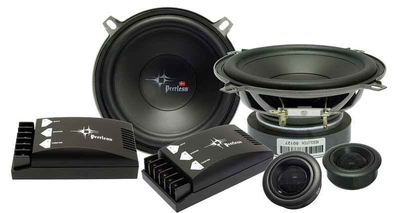

Ποιοτικότερα τα Peerless κατά την γνώμη μου.
Και εγώ έτσι λέω, αλλά δεν ξέρω εάν τα τουίτερ, έχουν βάσεις για το ταμπλό, ξέρεις, εκείνες τις λίγο λοξές.

Αξιόλογα και τα 2 σετ.
Το peerless είναι πιο φλατ με καλύτερο tweeter, το TSE εχει πολύ καλό μιντ με λίγο παραπάνω προβολή στη μεσαία περιοχή.
