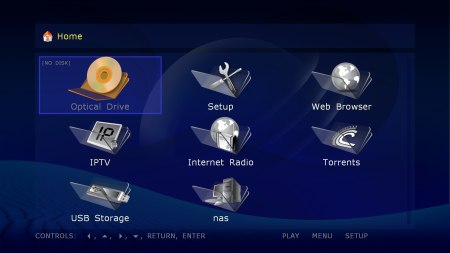

Απάντηση: Δοκιμάζουμε το DUNE HD Center
Χθες βραδυ καταφερα και πλοηγηθηκα στο AVSite αλλα και στο
internet γενικοτερα, μεσω του Dune.
Πως επιτυγχανεται ομως αυτο?
1)Πρωτα απο ολα πρεπει να τοποθετησετε σε μια USB θυρα(προτεινω την πισω)
ενα USB Flash Drive.Ας πουμε αυτο που περιεχει η συσκευασια.
Ο λογος που προτεινα την πισω θυρα ειναι πως αυτο δεν πρεπει να
μπαινοβγαινει αλλα να μεινει σταθερα στην θεση του και να χρησιμευσει
ως System Storage.

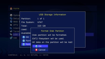

2)Μετα, μεσω μιας αλλης USB θυρας "τρεχετε" μια απο τις τελευταιες
αναβαθμισεις σε DFF αρχειο που μπορειτε να βρειτε εδω
3)Με το που θα ξεκινησετε να "τρεχετε" την αναβαθμιση
το Dune θα "αντιληφθει" το USB FLASH και θα σας ρωτησει
εαν θελετε να το χρησιμοποιησετε ως System Storage.
Δεχθειτε!
Το USB FLASH DRIVE θα τροποποιηθει σε EXT3 και θα αποθηκευσει
ολα τα Extra Applications
4)Μετα την επιτυχη αναβαθμιση το Dune σας ρωταει εαν θελετε
να κανετε επανεκκινιση.
Δεχθειτε!
5)Μετα την επανεκκινιση η νεα οθονη που παρουσιαζζεται ειναι
καπως ετσι
Συμπεριλαμβανει δηλαδη τεσσερα νεα εικονιδια
α)web browser
b)iptv
c)internet radio
d)torrents
6)Πατε στο εικονιδιο web browser και πατατε το πληκτρο URL
Ειναι ευνοητο πως εχετε ηδη συνδεσει με ενα καλωδιο CAT5 την
εξοδο LAN του Dune με το ρουτερ σας(αν δεν εχετε ασυρματη συνδεση)
7)Πατωντας στο "mode" στο remote control καθε φορα αλλαζετε
την λειτουργια του απο "ποντικι" σε "πληκτρολογιο"
Τα δε κουμπια του remote ενω ειστε στον web browser
μπορουν να χρησιμοποιηθουν ως εξης:
Dune Firmware Zone / Web Browser
  • "POWER": Exit the web browser.
  • "MODE": Toggle between "keyboard" and "mouse" modes.
  • "UP", "DOWN", "LEFT", "RIGHT:
    • In "keyboard" mode: move keyboard focus to a neighborhood element.
    • In "mouse" mode: move mouse cursor.
  • "ENTER":
    • In "keyboard" mode: submit a form, press "OK" in a dialog.
    • In "mouse" mode: left mouse button click.
  • "RETURN", "PREV", "REW", "SlowREW": Go back (exit the web browser if at the first page).
  • "NEXT", "FWD", "SlowFWD": Go forward.
  • "ROTATE", "REPEAT": Reload the current page.
  • "STOP": Stop loading page, press "Cancel" in a dialog.
  • "SEARCH": Open "http://google.com" URL.
  • "URL": Move keyboard focus to URL field.
  • "Subtitle": Move keyboard focus to browser area.
  • "PLAY", "PAUSE": Submit a form, press "OK" in a dialog.
  • "1" .. "9":
    • If a text field is active: enter a character.
  • "0":
    • If a text field is active: enter whitespace character.
    • If a button is active: press it.
    • Otherwise: scroll page down.
  • "CLEAR":
    • If a text field is active: delete a character.
  • "P+", "P-" (and "V+", "V-"):
    • If a text field is active: move caret.
    • If a select field or radio button is active: change value.
    • Otherwise: scroll page up/down.
  • "CAP/NUM": Switch between small letters, capital letters and numerals.
Ειστε ετοιμοι.
Καλες περιπλανησεις!
