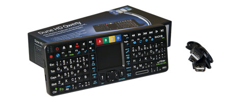

Εβαλα το νεο firmware σε SMART H1...στο YOUTUBE που εβαλαν παω να κανω search με το παρακατω πληκτρολογιο Dune HD Qwerty
....και δεν παίρνει τα γραμματα απο το πληκτρολογιο !!! :104: μονο του εικονικου πληκτρολογιου δουλευουν...
Επισης ο Browser απλα ΔΕΝ μου ανοιγει καθολου...
