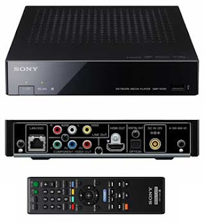

Ο σχεδιασμός του είναι λιτός και απέριττος: αυστηρές μεν, αλλά "καθαρές" γραμμές, απουσία καμπυλών πλήρης αλλά σε καμία περίπτωση ενοχλητική. Το N100 είναι, εν πολλοίς, ευθυγραμμισμένο με την εικαστική γραμμή του Monolithic design που ακολουθούν οι Bravia και τα Blu-ray player της Sony σε όλο το 2010. Είναι πολύ μικρό σε διαστάσεις (ίσως θα μπορούσε και περισσότερο αφού δεν ενσωματώνει υποδοχή για σκληρό δίσκο), τόσο σε πλάτος/βάθος, όσο και σε ύψος: το... τηλεχειριστήριό του δεν είναι πολύ χαμηλότερο! Περιορισμένο είναι φυσικά και το βάρος του. Το μαύρο χρώμα του, δε - που ταιριάζει εύκολα με σύγχρονες τηλεοράσεις κι άλλες συσκευές γύρω από αυτές - το κάνει να δείχνει ακόμη μικρότερο.
Το υλικό κατασκευής του είναι μεν πλαστικό, αλλά ποιοτικότερο από αυτό που συναντά κανείς σε ανταγωνιστικά προϊόντα αυτού του επιπέδου τιμής. Είναι εφάμιλλο π.χ. των εισαγωγικών Blu-ray player της Sony ή άλλων εταιρειών, γεγονός ενδεικτικό. Η συναρμογή των επιμέρους τμημάτων του είναι άψογη - ακόμη και στο κάτω μέρος του που δεν είναι ορατό - ενώ τα τέσσερα στηρίγματα στη βάση και οι οπές εξαερισμού στο πάνω μέρος του δεν επιτρέπουν στη συσκευή να ζεσταθεί, ακόμη και μετά από αρκετές ώρες χρήσης.
Στην πρόσοψη μπορεί να διακρίνει κανείς μόνο δύο στοιχεία (δείγμα του πόσο minimal είναι το design του Ν100 συνολικά): ένα πλήκτρο ενεργοποίησης ή απενεργοποίησης και μία θύρα USB για σύνδεση με αντίστοιχα μέσα αποθήκευσης. Επίσης δύο είναι μόνο και οι φωτεινές ενδείξεις του, σοφά... διακριτικές: αυτή της λειτουργίας της συσκευής και αυτή της λειτουργίας του δέκτη ασύρματης σύνδεσης Wi-Fi. Δεν υπάρχει τίποτε άλλο - π.χ. οθόνη υγρών κρυστάλλων για ενδείξεις οποιουδήποτε τύπου ή υποδοχή καρτών μνήμης SD - που να διεκδικεί την προσοχή, αλλά βέβαια και να προσφέρει περισσότερη λειτουργικότητα, στο media player της Sony από τα προαναφερθέντα.

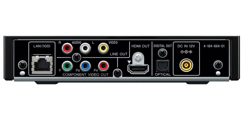

Στο πίσω τμήμα του Ν100 βρίσκονται οι θύρες διασύνδεσης, οι οποίες περιορίζονται στα απαραίτητα. Πέραν της τροφοδοσίας, παρούσα είναι η θύρα HDMI - που θα χρησιμοποιήσει προφανώς η πλειοψηφία του κόσμου που θα αποκτούσε ένα N100 - η θύρα ενσύρματης διασύνδεσης με τοπικό δίκτυο Ethernet (ταχύτητας 10/100) και μια θύρα οπτικής ίνας για σύνδεση με παλαιότερους ενισχυτές. Για τις υποδοχές component και composite στην εικόνα και των αναλογικών στερεοφωνικών στον ήχο δεν είναι ακριβώς... βέβαιο ότι υπάρχει λόγος ύπαρξης - αφού τόσο παλιές τηλεοράσεις δεν αξιοποιούν επαρκώς την υψηλή ευκρίνεια - αλλά είναι παρούσες για λόγους ευελιξίας ούτως ή άλλως. Θα προτιμούσαμε, πάντως, στη θέση τους να υπάρχει π.χ. μία ακόμη θύρα USB, καθώς η χρήση της μοναδικής στην πρόσοψη σ' ένα βαθμό αλλοιώνει την όμορφη εντύπωση που δίνει η συσκευή σχεδιαστικά.

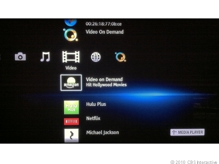

Δυνατότητες - Υλικό από το Internet
Το SMP-N100 είναι μία συσκευή που θα πρέπει μεν να χαρακτηριστεί και να παρουσιαστεί ως media player, η φιλοσοφία της ωστόσο δεν είναι απαραίτητα αυτή ενός αντιπροσωπευτικού προϊόντος της κατηγορίας. Πρόκειται για συνειδητή επιλογή της Sony, η οποία έχει θετική και αρνητική επιρροή ταυτόχρονα στο προϊόν: το καθιστά μεν ξεχωριστό ανάμεσα στα άλλα player αυτού του τύπου, αλλά επειδή στα μάτια της κατασκευάστριας εταιρείας του έχει άλλο ρόλο, σε άλλα πράγματα υπολείπεται σε σχέση με εκείνα. Κάτι που, σε ένα βαθμό, διαμορφώνει και το κοινό του N100.
Πιο συγκεκριμένα: το media player της Sony έχει δημιουργηθεί πρωτίστως για να φέρει στην τηλεόραση του σαλονιού περιεχόμενο από το Internet. Η στρατηγική της Sony στο συγκεκριμένο θέμα είναι γνωστή, περιλαμβάνοντας στο γενικό πλαίσιο της "Bravia Internet TV" κάποιες υπηρεσίες της στις οποίες έχουμε πρόσβαση στην Ελλάδα, όπως το FIFA World Cup Collection, και κάποιες στις οποίες δεν έχουμε ακόμη, όπως το Qriocity. Στην αμερικανική του έκδοση, δε, τo N100, χρησιμεύει ως πύλη και για τις δημοφιλέστατες εκεί υπηρεσίες ενοικίασης ταινιών Hulu και Netflix, οι οποίες δεν είναι διαθέσιμες ακόμη στην Ευρώπη και κατ' επέκταση στην Ελλάδα.
Η αξία του N100 από πλευράς πρόσβασης σε Δικτυακό περιεχόμενο από το ελληνικό κοινό εισπράττεται κυρίως από τις υπηρεσίες που προσφέρονται δωρεάν, όπως το δημοφιλέστατο YouTube, το ανερχόμενο DailyMotion και το cult Blip.tv. Επίσης, από υπηρεσίες Internet video που προσφέρονται από τη Sony σε συνεργασία με γνωστά brand names του ειδησεογραφικού κόσμου. Στα δεύτερα περιλαμβάνονται τα Eurosport, Style.com, Epicurious, Wired, Consierge, Ford Models, GolfLink και αρκετά ακόμη. Το υλικό που προσφέρεται σε αυτά ποικίλλει σε ποιότητα, είναι η αλήθεια, υπάρχει όμως αρκετό για να καθιστά την ύπαρξη τους ενδιαφέρουσα.
Αν κρίνουμε από τις ημέρες που το χρησιμοποιήσαμε, πάντως, είναι το YouTube - και συμπληρωματικά το DailyMotion - αυτό που θα προσελκύσει το ενδιαφέρον των πιο πολλών χρηστών, χάρις στο μουσικό, χιουμοριστικό και άλλο περιεχόμενό του. Το περιεχόμενο αυτό εμπλουτίζεται συνεχώς και, λαμβάνοντας στα υπόψιν το πώς ο Ν100 βελτιώνει την εικόνα των χαμηλής ανάλυσης video - περισσότερα στη συνέχεια - αυτή είναι όντως μία λειτουργία που προσφέρει συγκριτικό πλεονέκτημα στην πρόταση της Sony έναντι του ανταγωνισμού. Με την προϋπόθεση, βέβαια, να τρέφει ο επίδοξος κάτοχος ενός N100 ένα ενδιαφέρον για το υλικό του YouTube ή του DailyMotion εξ αρχής.
